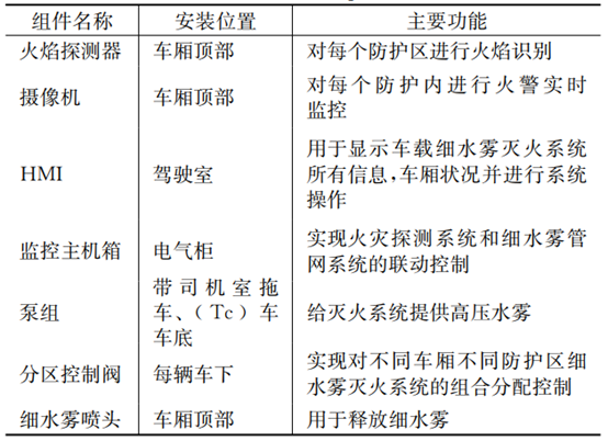

高压细水雾灭火系统由火灾探测及控制系统和细水雾管网系统组成,其中火灾探测及控制部分由火焰探测器、摄像机、监控主机箱和HMI等设备组成,火灾探测系统通过摄像机及火焰探测器智能识别火灾状况,并在驾驶室HMI操作屏上显示火灾发生位置;细水雾管网系统由泵组、管道、分区控制阀及细水雾喷头等设备组成,驾驶室驾驶员通过HMI操作屏下达喷放指令,可对指定着火车厢进行喷雾。各组件的安装位置、数量与主要功能见表1。
表1 细水雾部件安装位置及功能

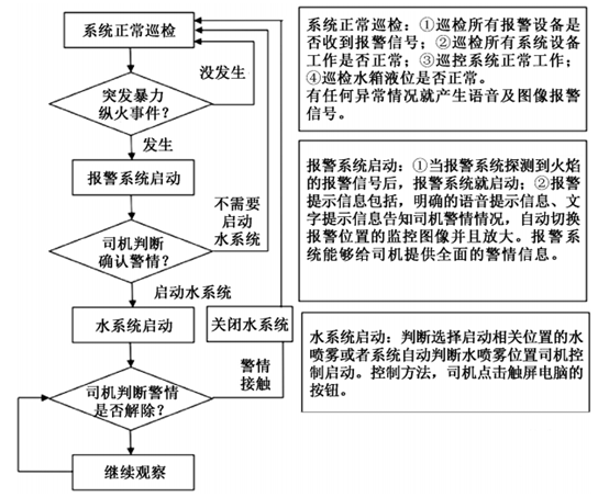

1.2 高压细水雾灭火系统工作原理
车厢内每个火焰探测器和摄像机都采用不同的IP地址,当某个火焰探测器探测到车厢火警信号后,报警系统启动,驾驶室HMI会自动切换并放大对应车厢视频画面,司机可通过视频画面判断和确认火灾状态,当确实有火灾发生时,司机通过HMI屏幕上的开阀按钮启动对应区域的细水雾灭火系统进行灭火。具体流程如图1所示。
图1 细水雾灭火系统流程
为了避免细水雾灭火系统因为火灾探测系统误报启动,灭火系统需要经司机人工确认火情后方能启动细水雾灭火系统。为确保细水雾灭火控制系统的可靠性,系统所有电路结构和通讯数据传输均采用环网冗余方式布置。同时该系统还具备水压监测、水温控制、液位监控、故障诊断、超时运行保护等功能。

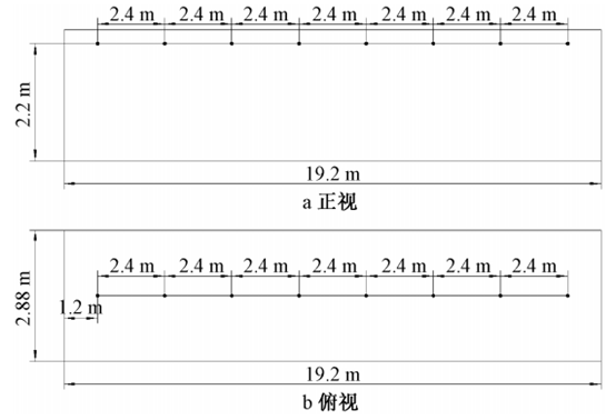

2.1.2 系统设备选型与布置
采用泵组式高压细水雾全淹没开式系统对地铁列车车厢进行保护,细水雾喷雾强度、喷头布置间距、安装高度、工作压力和系统水力计算等符合现行国家标准《细水雾灭火系统技术规范》(GB 50898-2013)的要求。
开式细水雾喷头系数K为 0.9,工作压力为10 MPa。喷头位于车厢中间贴临车厢顶部布置,每节车厢共布置 8 只喷头,喷头间距为 2.4 m,端部喷头距离车厢开口距离为1.2 m,喷头距车厢地板面安装高度为2.2 m。具体布置见图3。
图3 喷头布置

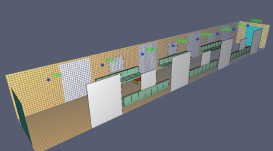

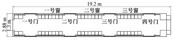

2.1.3 火源及测量装置的布置

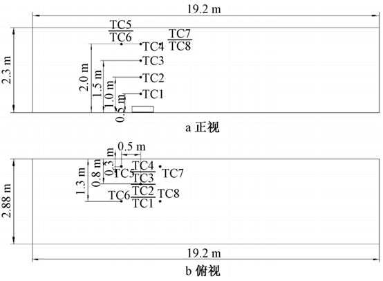

以地铁车厢实际尺寸进行建模,设计火源位于一号窗与二号门之间座椅位置下方,如图4所示。在车厢内布置测温热电偶,火源附近布置6组热电偶,热电偶平面和竖向布置如图5所示。
图4 地铁车厢建模
图5 热电偶布置

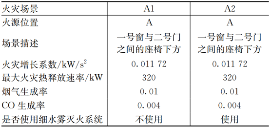

2.1.6 火灾场景设置
火灾场景A1为不使用细水雾灭火系统,A2为使用细水雾灭火系统。具体设置如表2所示。
表2 火灾场景设置

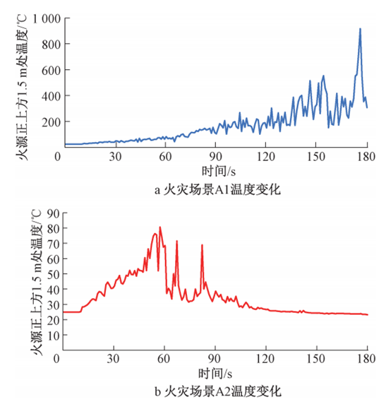

2.2 仿真模拟结果
两种火灾场景下的温度变化情况见图6。
图6 两种火灾场景模拟温度对比
由图6a可看出行李包燃烧180 s后火源上方温度基本超过400 ℃,车厢环境恶劣。由图6b可看出细水雾喷放后,火场及车厢内温度迅速下降,细水雾灭火系统表现出良好的冷却降温效果。

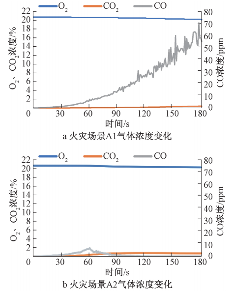

两种火灾场景下的O2、CO2、CO浓度变化情况见图7。
图7 两种火灾场景模拟气体浓度对比
结合图7a、图7b对比得知:
(1)车厢火灾在模拟时间180 s内,火灾烟气将蔓延并充满车厢。CO浓度基本达到70 ppm;细水雾喷放后随着火灾的抑制,CO浓度得到控制。
(2)细水雾喷放与否对车厢内O2浓度影响均较小,细水雾喷放并未导致火源附近出现窒息环境。
(3)细水雾喷放后,测点处CO2浓度上升至0.7%,短时间内对人体不会造成影响。
通过上述模拟计算结果分析,针对座椅下方行李火燃烧,细水雾具有良好的灭火降温和除烟效果。

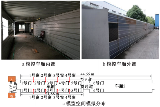

3.2 试验空间
试验空间模拟两节 A 型列车车厢,车厢间通过贯通道连接。单节车厢的长×宽×高为 22.88 m×2.88 m×2.10 m,贯通道的长×宽×高为 0.92 m×1.50 m×1.90 m。模拟车厢两端设置宽度 1.5 m,高度 1.9 m 的开口,如图 8所示。
图8 模型车示意

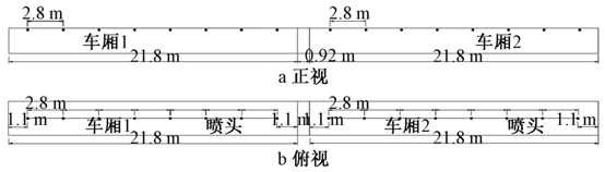

3.3 喷头的选型和布置
采用泵组式高压细水雾全淹没开式系统对地铁列车车厢进行保护。开式细水雾喷头试K系数为0.9。喷头位于车厢中间位置贴临车厢顶部,沿车厢长度方向布置,每节车厢共布置8只喷头,喷头间距为2.8 m,端侧喷头距离车厢尾端距离为1.14 m,贯通道处无喷头。具体布置见图9。
图9 喷头布置方式示意

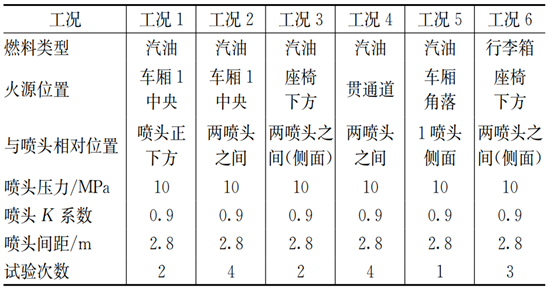

3.7 试验工况
试验针对地铁车厢内主要的火灾类型和特点,进行多组不同工况条件下的试验测试(见表3),同时测定车厢内温度、热通量和烟气浓度变化。
表3 试验工况
按照工况设计,在车厢指定位置放置可燃物(油盘、行李箱)。在油盘内加入水垫层,加入5 L汽油,保持油盘液面距油盘顶部上沿距离为 30 mm;行李箱呈半开启状态,内部放置浸有200 mL正庚烷、直径为75 mm的棉球。用引火棒点燃火源并开始计时,油盘火预燃30 s,行李箱火预燃120 s后,手动开启细水雾系统进行灭火,系统喷雾时间3 min。

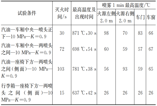

3.8 试验结果
经试验验证,火焰探测器响应时间为1.6~2.7 s;系统响应时间为0.9~2.7 s;在基准试验条件下(喷头压力10 MPa、流量系数K=0.9、喷头间距2.8 m),泵组式高压细水雾灭火系统可有效扑灭1 MW汽油油盘火灾,系统平均灭火时间为30~103 s。喷雾60 s后,距火源2.0 m范围外的车厢内环境温度基本低于60 ℃,车厢内CO浓度不高于500 ppm,O2浓度不低于17%,CO2浓度不高于2%,为人员安全疏散提供可接受的环境条件。
与油盘火相比,行李火初期发展缓慢,火焰高度低。经过 120 s 预燃后,基本达到稳定燃烧状态,火焰温度与顶部烟气层温度不超过 200 ℃。细水雾喷放后火源温度及车厢内部温度下降,喷雾 1 min 后,火势基本控制在行李箱上方局部位置,距行李箱两侧2.0 m以外的车厢内环境温度低于60 ℃。说明细水雾具有良好的冷却降温效果。
同时试验发现,行李箱内放置物品的种类和密实程度,行李箱放置位置和放置方式等对系统的灭火效果有一定影响。
除CO浓度外,试验结果(见表4)与模拟计算结果基本一致。
表4 细水雾灭火系统试验记录
