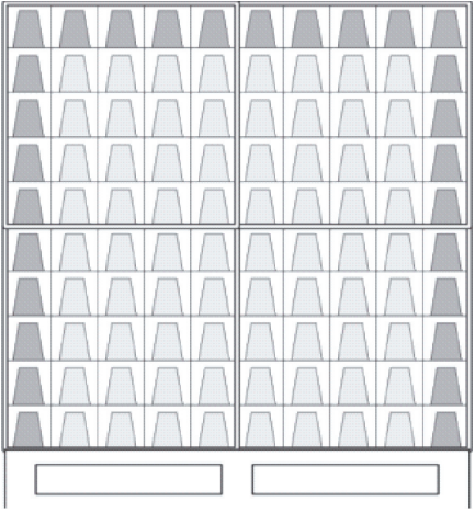

货架上摆放物品为标准燃烧物,该标准燃烧物由装在分隔的单壁瓦楞纸箱中的聚苯乙烯杯组成,箱内杯子摆放形式如图1所示。
图1 分层纸箱中的聚苯乙烯杯示意

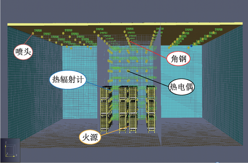

(2)网格划分。利用FDS对三层货架进行1∶1全尺寸建模。根据特征火源直径,网格尺寸大小设成0.1 m较为合适。考虑计算效率,在模拟中使用了两种不同的网格大小,实际网格被划分为5个网格区域,这些网格之间的界面设定在远离火源区域的位置,以避免对模拟结果产生影响。在喷头和火源相互作用的中心区域及货架所在区域,使用了的网格尺寸大小为0.1 m×0.1 m,其余区域采用0.2 m×0.2 m,网格总数975 264,模型为开放边界,以保证氧气充足。

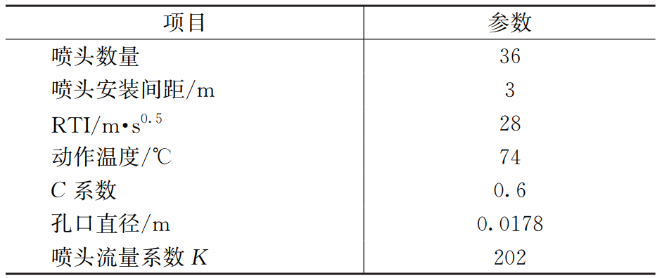

(3)喷头。喷头相关参数见表1。NFPA13中规定用于仓库的ESFR喷头溅水盘距离天花板不得超过0.36 m。且规定了货架之间烟道应留有不小于150 mm的烟道间隔。由于网格尺寸原因,为了喷头能及时感测到火灾产生的热量,故此模型中溅水盘距天花板的距离取值为0.3 m;两货架之间烟道设置为0.2 m。
(4)热电偶及热辐射计位置。在点火位置的正上方设置温度热电偶,热电偶从地面0.1 m处,每隔1 m设置温度测点,共布置8层,形成热电偶树。并在距离主货架1.2 m处设置目标货架,每层货物中心布置辐射热测点,记录的数据将用于指示火灾是否引燃目标货架。此外,由于ASTM E119将钢结构温度限制在538 ℃,在距天花板0.1 m处设置了角钢,并布置热电偶,用于测量火灾对仓库钢结构的影响。火源、喷头及热电偶、热辐射计布置如图2所示。
图2 喷头、热电偶及热辐射计等装置布置

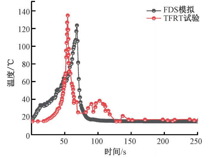

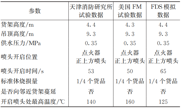

试验数据与模拟数据对比详见表2。真实燃烧试验中,三层货架在喷头启动时的热释放率约为1.5~1.8 MW,而模拟中喷头启动时刻的热释放速率为1.6 MW,在合理范围区间内。在模拟最后阶段,热释放率曲线维持在大约180 kW,这与真实试验中当喷头停止动作后,货架底部还存在零星火焰的事实相符。全尺寸灭火试验与FDS仿真模拟中动作喷头处的温度曲线对比见图3。
表2 三层货架试验与FDS模拟数据对比
图3 三层货架开启喷头处温度曲线对比
通过各方面参数及试验现象对比,结果表明仓库货架自动喷水灭火仿真数值模拟可以替代真实燃烧灭火试验,数值模拟结果可用于高架仓库火灾工程设计的参数研究与分析比较。

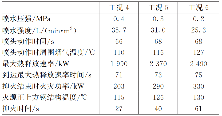

3.1 喷头K系数为202下不同压强数值模拟结果

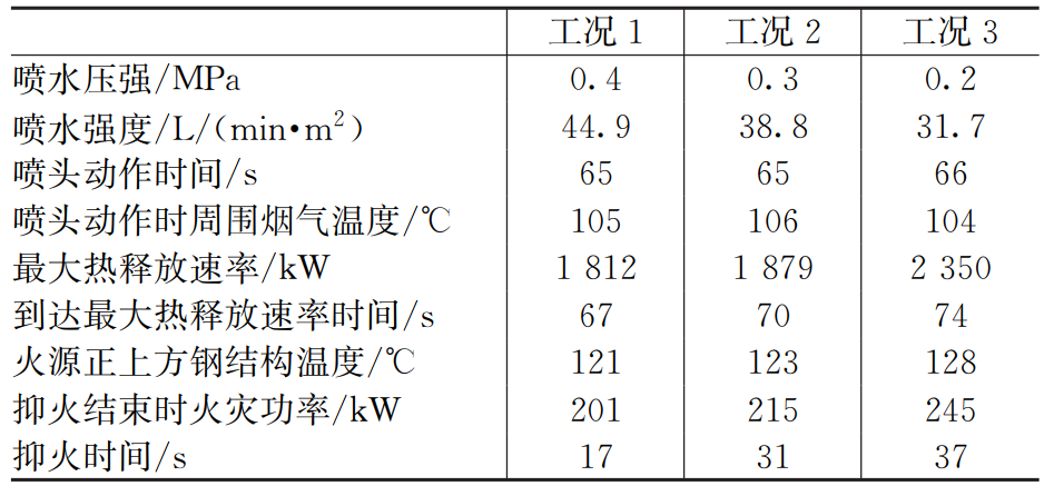

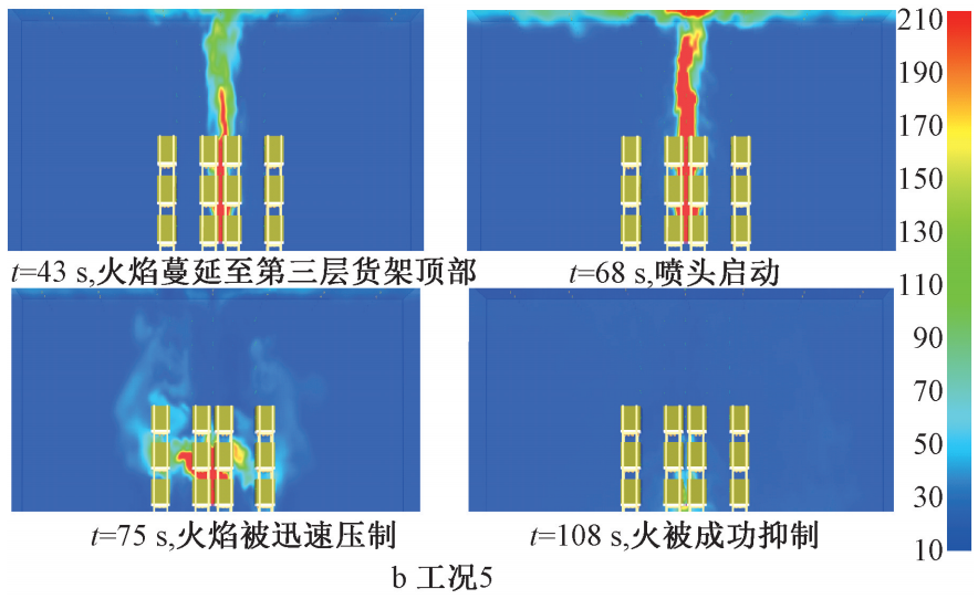

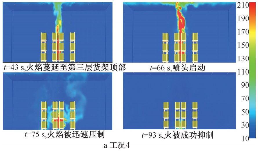

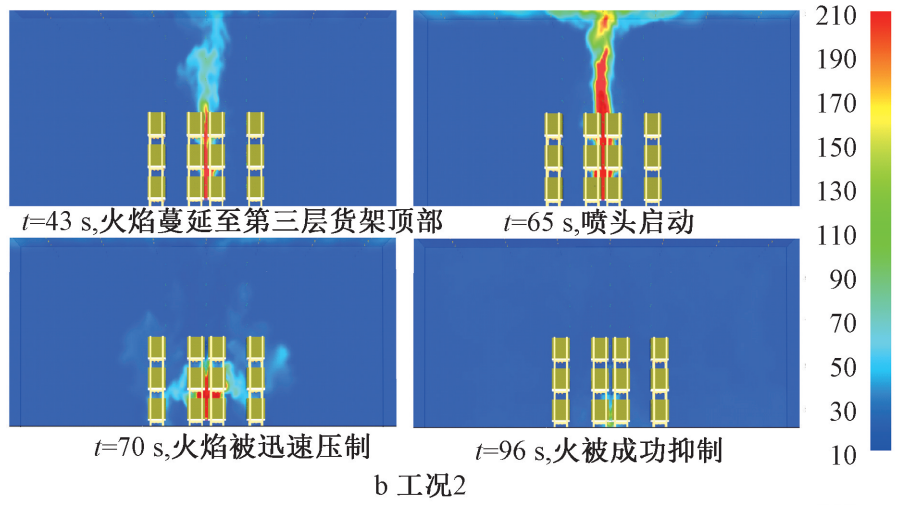

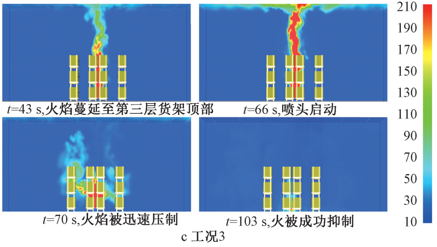

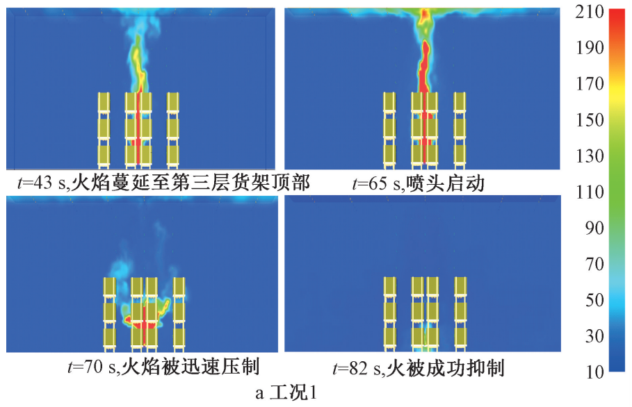

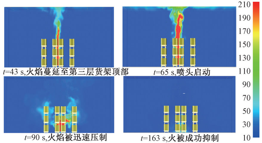

3种工况喷水喷头动作时间、火灾最大热释放速率、火源正上方钢结构温度等详细参数见表3。3种工况抑火过程,如图4所示。
表3 K系数202下3种工况模拟结果

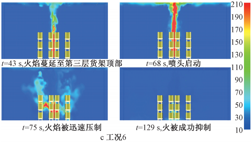

图片 图4 K系数为202的喷头在不同压强下的喷水灭火过程云图

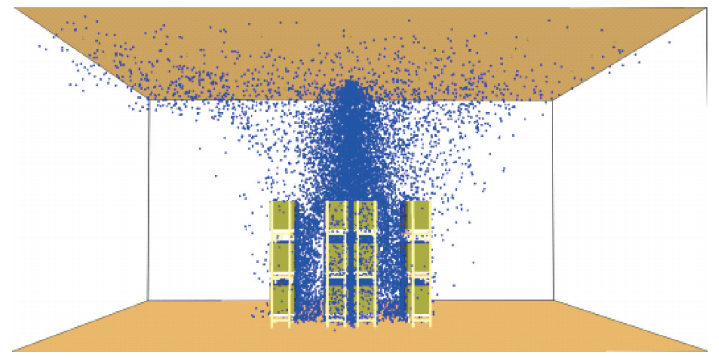

3种工况喷头的动作时间与到达热释放速率曲线拐点时间不一致,笔者分析原因是:ERSF喷头粒径分布满足Rosin-Rammler和log-normal分布。喷头动作时,火灾规模已经达到1 600 kW,此时火羽流的阻力较大,部分粒径较小的液滴受火羽影响无法到达标准体阵列顶部表面,在火羽流的影响下向上运动,如图5所示。随着大粒径的液滴到达阵列顶部上方表面,同时由于水的表面张力,其表面会形成一层薄薄的附着层,冷却了燃烧物,阻止其进一步产生可燃蒸气。热释放速率增长速度减缓,火羽流的阻力降低。随后粒径较小的液滴由于火羽阻力降低而到达火灾区域,稀释氧气,直到ADD=RDD时,曲线到达峰值。
图5 模型中部分水滴在火羽流阻力的作用下向上运动

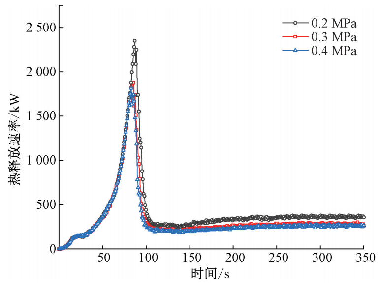

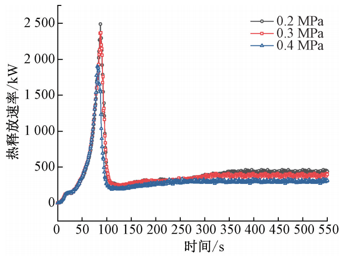

通过模拟发现,K系数为202的ESFR喷头,在0.4 MPa、0.3 MPa、0.2 MPa下均能有效快速抑制3层货架立体仓库火,3种压强下热释放速率与时间关系曲线如图6所示。
图片 图6 K系数为202的ESFR喷头在不同压强下的热释放速率曲线
3.2 喷头K系数为161下不同压强的数值模拟结果
K系数为161时,3种工况模拟结果见表4。
表4 K系数161下3种工况模拟结果

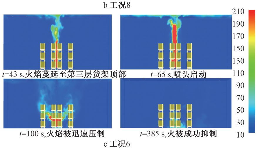

喷水灭火过程如图7所示。
图7 K系数为161的喷头在不同压强下的喷水灭火过程云图

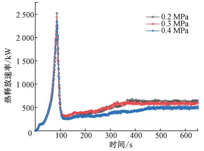

3种工况热释放速率如图8所示。通过分析对比发现,K系数为161的ESFR喷头,在3种工况下均能快速抑制三层货架立体仓库火。
 图8 K系数为161的ESFR喷头在不同压强下的热释放速率曲线

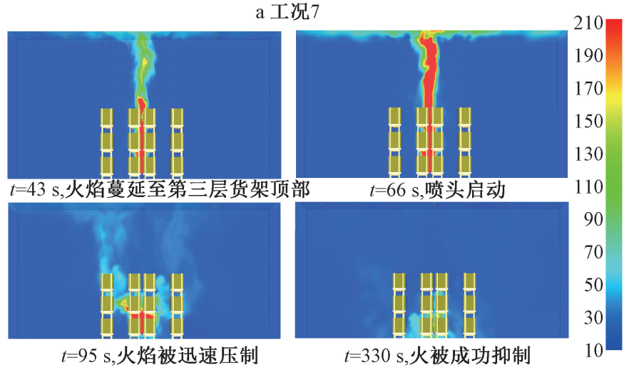

3.3 喷头K系数为115下不同压强的数值模拟结果
喷头流量系数为K=115时,3种工况的模拟结果如下,喷水灭火过程如图9所示。
通过分析发现,3种工况均能对火灾进行抑制。但是由于K系数较小导致喷头孔口直径小。而体积中值直径随着孔口直径的2/3次方变化。故K115的ESFR喷头体积中值直径小于K161和K202,最终导致这3种工况下的抑火时间较前6种工况时间更长,3种工况热释放速率曲线如图10所示。

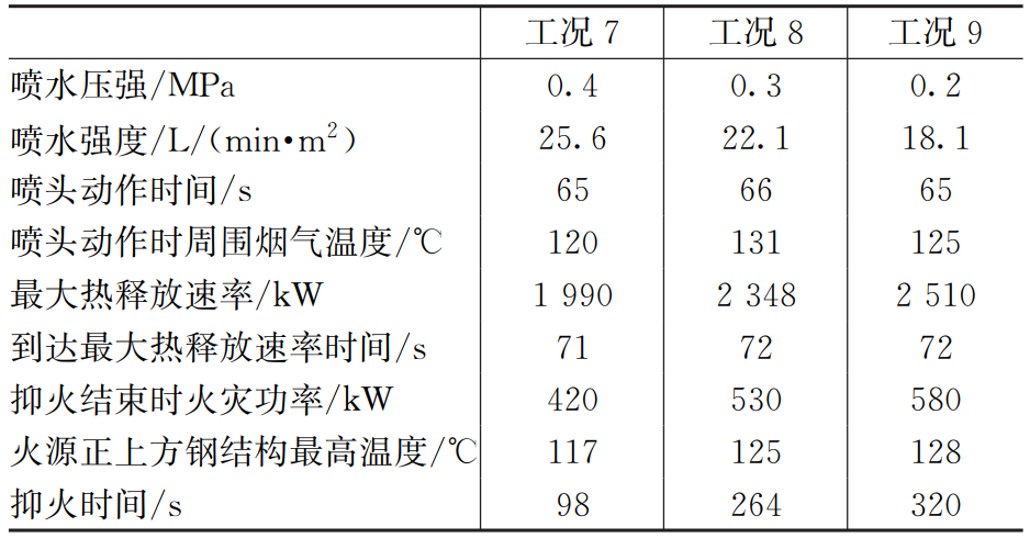

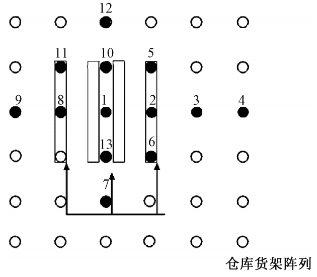

根据美国FM公司CHENG Yao的研究,三层货架聚苯乙烯杯商品的临界灭火水密度(RDD)为16.3 L/(min·m?)。对该喷水强度进行了仿真模拟。在该工况下,点火后,火焰大约用了42 s时间到达第一层货物顶部并延伸到纵向烟道。随后,它迅速蔓延到三层货物顶端。70 s时,火焰击中天花板,同时位于主货架中心正上方的喷头启动。火焰被迅速压制,但60 s后,火焰开始在货架烟道重新增长,直到15 min47 s,位于第一个启动喷头以西3 m处喷头启动。在接下来的3 min22 s内,又启动了5个喷头,但是距离火源太远,对火灾没有影响。直到19 min9 s第八个喷头启动时,火势开始减弱,火灾规模增长至约16 MW。随后2 min 50 s内又启动了5个喷头,该工况下喷头总共启动了13个,喷头启动顺序如图11所示。
表5 K系数115下3种工况模拟结果
 图11 喷水强度为16.3 L/(min·m?)时工况下喷头启动顺序

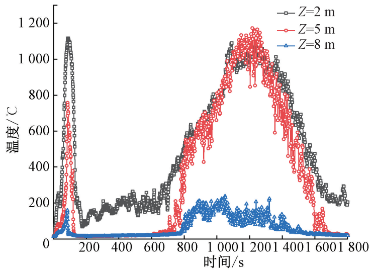

 图12 工况10火源正上方不同高度温度
通过分析图12,在三层货架临界灭火喷水强度16.3 L/(min·m?)的工况下,喷头动作后顶部气体温度没有稳定下降,且最终喷头启动数量大于12个,货物损害严重,总共烧毁6个标准燃烧物,认为火灾抑制失败。

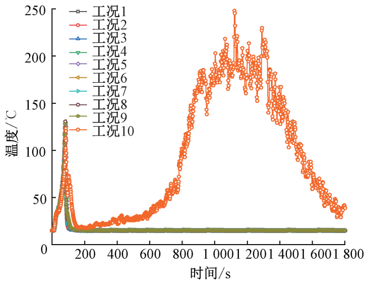

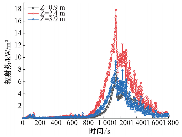

当钢梁温度超过538 ℃时,便会对整个仓库结构造成影响。对火源正上方距天花坂0.1 m处设置的角钢进行温度测量,温度曲线如图13所示。通过曲线可发现,前9种工况,由于均实现了抑火,角钢温度均在150 ℃以内。工况10由于抑火失败,故角钢最高温度较前9种工况高,最高温度为226 ℃。但10种工况下钢结构均在安全温度内。而标准燃烧物被引燃的临界辐射热通量为20 kW/m?。在工况1~工况9中,对目标货架上的测点并未观测到辐射热通量变化;工况10,目标货架上的热辐射计树检查到明显的变化,如图14所示,通过观察热辐射计发现,目标货架最高热辐射值为18 kW/m?,未达到引燃的临界辐射热通量,故表明目标货架未被引燃。
图13 不同工况下角钢铁处的温度曲线
图14 工况10目标货架不同高度下辐射热曲线

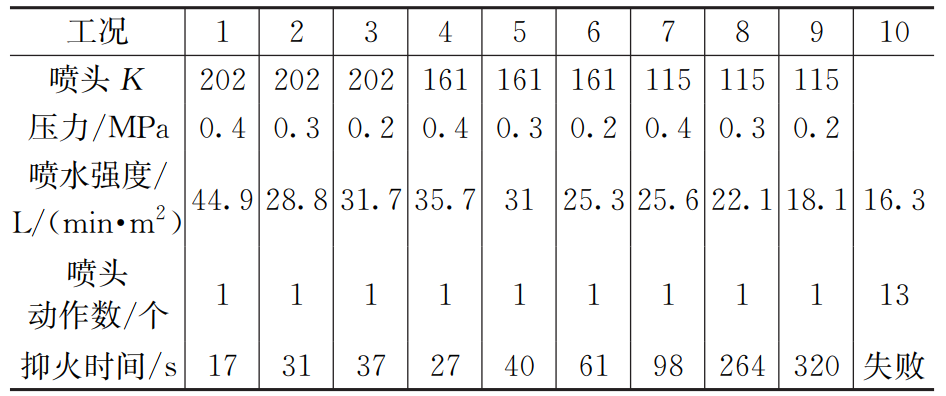

通过分析以上10种工况的模拟结果,发现工况1~工况9均能成功的抑制三层仓库立体火灾,故当喷水强度为18.0 L/(min·m?)时,便能实现三层仓库火灾的抑制,但工况7~工况9抑火时间远大于工况1~工况6,10种工况抑火时间详见表6。并且在工程设计参数上应取1.5~2的安全系数值,故此建议工程上三层仓库货架灭火喷水强度为27.1~36.1 L/(min·m?),这与FM全球财产损失DS 8098-9中建议的三层货架灭火喷水强度32.6 L/(min·m?)是吻合的。综上分析,当仓库最大净空高度为9 m,储存物为箱装不发泡塑料时可采用K系数为161的ESFR喷头,其喷水压强其喷水压强不小于为0.2 MPa至少为0.3 MPa或者以及采用K系数为202的ESFR喷头,其喷水压强不小于为0.2 MPa,这两种工况情况下的喷水强度分别为:31.0 L/(min·m?)和31.7 L/(min·m?)。
表6 10种工况抑火时间
