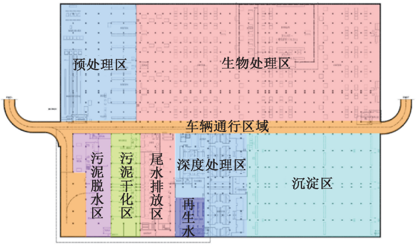

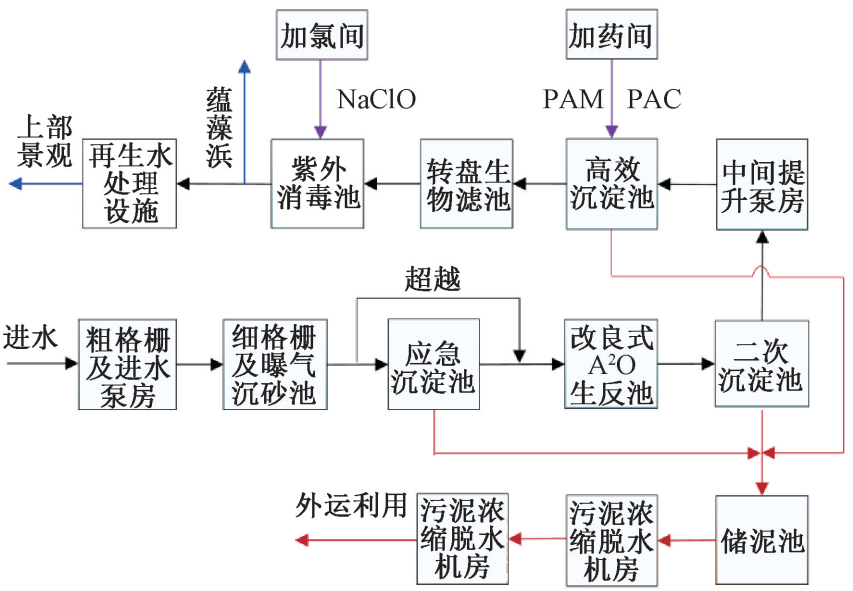

南翔污水处理厂总占地面积11.32 hm?,总处理规模15万m?/d,其中一期工程采用全地下建设模式,处理规模5万m?/d(土建按10万m?/d建设),其工艺流程如图1所示。出水标准为《城镇污水处理厂污染物排放标准》(GB 18918-2002)一级A标准,部分出水满足《地表水环境质量标准》(GB 3838-2002)娱乐性水景类景观用水标准。地下箱体占地约3 hm?,其平面布置图如图2所示。

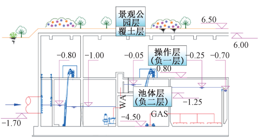

地下箱体在竖向空间布置上分为四层,由上至下分别为景观公园层、覆土层、操作层(负一层)及池体层(负二层),其竖向布置如图3所示。景观公园层为开放式的景观绿地和休闲公园;覆土层根据景观公园功能设计及植被对土层厚度的要求覆土,厚度约10 m;操作层以生产和辅助用房为主,承担巡检功能;池体层以处理构筑物和管廊为主,承担处理功能。

位于景观公园层和覆土层以下的操作层又分为构筑物区域(约25 000 m?)和建筑物区域(约5 000 m?)。构筑物区域主要包括水池盖板、检修走道以及用于通风和除臭的风机设备用房。水池盖板上无可燃物,除巡检外几乎不到达该区域,故无火灾安全隐患。建筑物区域主要为各类生产用房(如鼓风机房、脱水机房、加药间、泵房等)和辅助用房(如变配电间、控制室、仪表间、机修间等)。
总体而言,操作层空间较大,设置了东西向车行通道,便于运行巡视和设备检修。车行通道与箱体外部道路相连通,供日常巡视人员和设备故障检修车(仅大型设备故障时需要)通行。

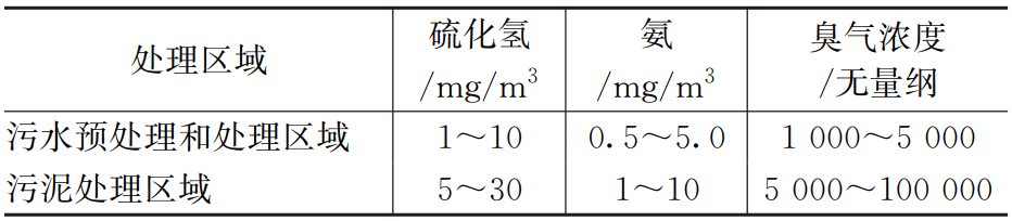

为探明南翔污水处理厂的消防设计边界条件,有必要对地下箱体中可能出现的危险性有害气体的来源、浓度水平、除臭处理措施等作系统分析。一般来说,市政污水中散发的可燃气体成分有硫化氢(H2S)、甲硫醇(CH4S)、甲硫醚(C2H6S)、二甲二硫(C2H6S2)、氨气(NH3)等,而这些成分又是造成污水具有恶臭气味的主要来源。因此将上述气体物质统称为臭气。根据《城镇污水处理厂臭气处理技术规程》(CJJ/T 243-2016)市政污水处理厂典型处理区域中发生H2S、NH3及臭气浓度的设计标准见表1。具有普遍的指导性意义。
表1 污水处理厂臭气污染物浓度

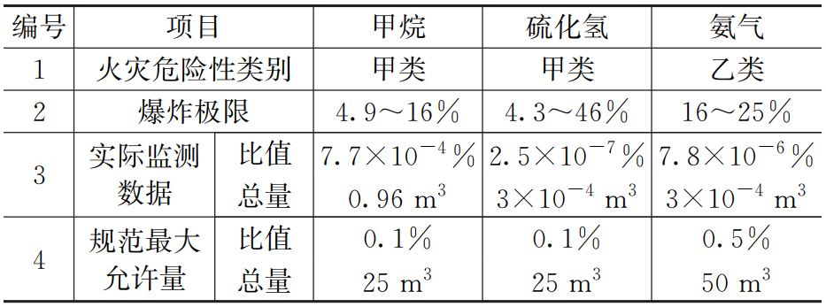

另外,某些特定的处理环节(如污泥消化)还会产生甲烷(CH4)。CH4是一种具有严重安全隐患的无色无味的可燃性气体,当其浓度达到某一极限时,遇到明火条件就会发生爆炸(燃烧)。CH4在污水处理过程中生成可能性及浓度水平与污水处理工艺有着直接关系。污水处理厂本工程地下箱体的污水和污泥处理工艺不具备甲烷产生的条件,即使在储泥池内CH4的浓度仅为微量,且可以通过通风系统排出厂外,不至产生聚集。参考类似工程监测报告(见表2),在厌缺氧池、储泥池、脱水机房等部位监测到的CH4无组织排放含量最大值为7.7×10-4%,远低于爆炸极限值4.9~16%。
表2 类似工程臭气监测报告
注:按本工程构筑物区域总体积(约12.5万m?)计算总量,实际远低于此数值。
另外,本工程中CH4、H2S和NH3的浓度水平均远低于《建筑设计防火规范》(GB 50016-2014)中规定的“可不按物质危险特性确定生产火灾危险性类别的最大允许值”,故可不按照甲/乙类考虑。

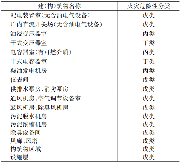

通过对消防设计边界条件分析可知,地下箱体内建(构)筑物的火灾危险性应根据生产中使用或产生的物质性质及其数量等因素分类,并符合表3的规定。
表3 地下箱体内建(构)筑物的火灾危险性分类
本工程的耐火等级定为一级,地下箱体中的生物反应池、二沉池等池顶操作层构筑物区域的防火分区面积按工艺要求确定,其中的水面面积不计入相应防火分区的允许建筑面积。
另外,操作层构筑物区域每个防火分区内任一点至最近安全出口的直线距离不大于60 m,可利用通向相邻防火分区的甲级防火门作为第二安全出口,但每个防火分区至少设置一处直通室外的独立安全出口。
将建筑物区域划分为4个防火分区,每个防火分区建筑面积均不超过2 000 m?(最小的防火分区面积为903 m?,最大的防火分区面积为1 954 m?),设自动喷水灭火设施。建筑物区域和构筑物区域应按规定设置消火栓及灭火器。
