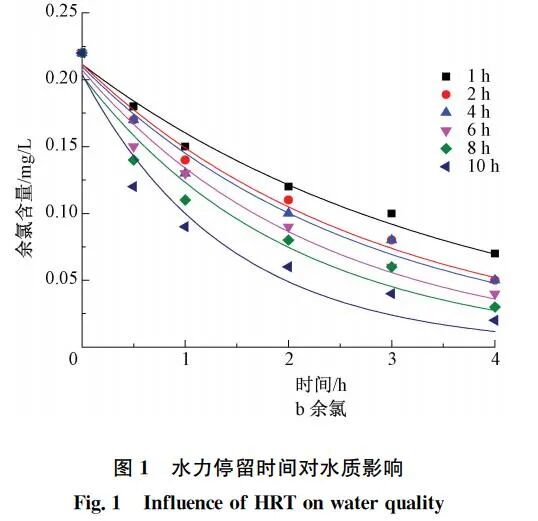

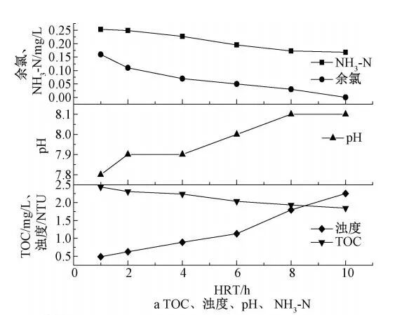

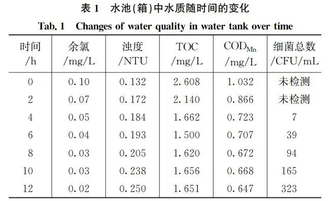

为保证终端龙头处的水质,二次加压与调蓄供水方式在市政管网供水能力有保证的前提下,应优先选用叠压供水方式,消除水池(箱)带来的水质污染,且能充分利用了市政管网的压力供水。当采用叠压供水方式时,不得造成该地区城镇供水管网的水压低于本地规定的最低供水服务压力及对供水管网造成污染。当采用二次加压设备和高位水池(箱)联合供水或低位水池(箱)和二次加压变频调速水泵联合供水时,高、低位水池(箱)及配件应选用不锈钢或钢衬塑材料,不锈钢材料的耐腐蚀性能不得低于06Cr19Ni10(S30408),水池(箱)可采用拼装或焊接装配。若采用焊接装配,焊接材料应与设备同材质,焊缝应进行抗氧化处理。水池(箱)的进水管道与出水管道在布置时不得产生水流短路,对于有效容积在200 m3及以上的水池(箱),宜在水池(箱)内设导流装置。水池(箱)应设置消毒装置,消毒装置可选择紫外线消毒器、臭氧发生器、紫外光催化氧化设备和水箱自洁消毒器等。水池(箱)中水的停留时间不宜大于24 h。试验证明,水池(箱)、管道中的水力停留时间对浊度、余氯和细菌总数的影响较为明显,图1为管道中水的停留时间对水质的影响,表1为水池(箱)中水质随时间的变化。

超高层建筑中,需要设置中间转输水箱,中间转输水箱增加了二次加压与调蓄供水在整个输配水系统中的水力停留时间。中间转输水箱的容积由供水部分和转输部分水量之和确定。供水水量的调节容积,不宜小于供水服务区域楼层最大时用水量的 50%;转输水量的调节容积,按提升水泵 3~5 min的流量确定;当中间水箱无供水部分生活调节容积时,转输水量的调节容积宜按提升水泵 5~10 min 的流量确定。转输水泵流量是按照最高日最高时进行设计的,但最高日最高时的用水量在全年中出现的概率非常小,仅约为0.01%,其他时段用水量所占比例则高得多,如低于平均日平均时用水量的时段在全年用水中出现的概率约为50%。在绝大多数的时间内,二次加压与调蓄供水在中间转输水箱中的水力停留时间会更长,造成余氯在输配水管道和中间转输水箱中衰减情况更加严重。对于水力停留时间过长的二次加压与调蓄供水系统,应考虑在余氯过低供水区或中间转输水箱处设置补氯设施。

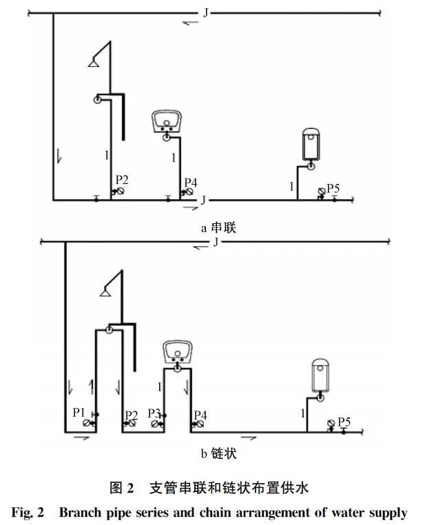

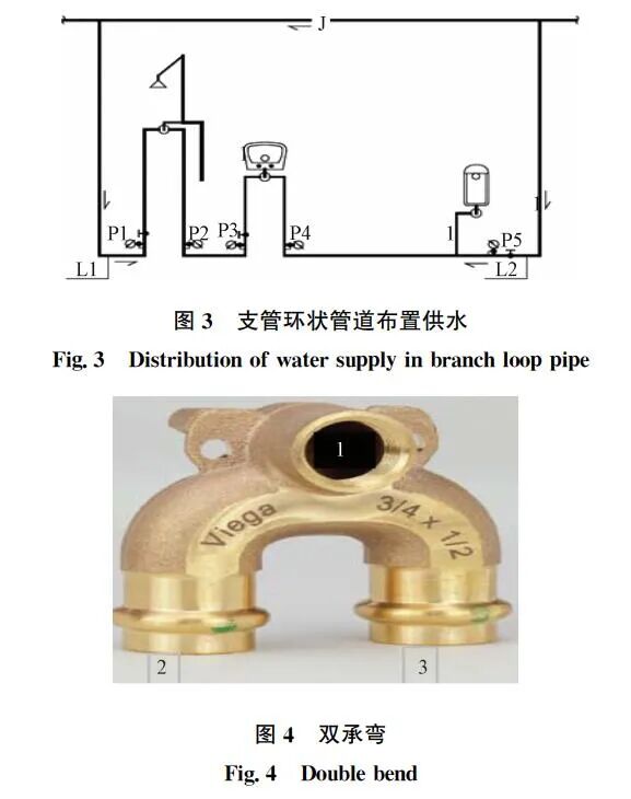

室内给水管道特别是卫生间的给水管道,是枝状布置供至各用水点处。《建筑给水排水设计规范》(GB 50015-2003,2009版)中规定:室内给水管道宜布置成枝状管网,单向供水。枝状管道的布置带来的问题是如用水点一段时间内不用水,此支管段中的水是不流动的,水龄将过长,水质变坏,不能符合生活饮用水水质标准要求(见图2a)。采用支管链状或环状供水将解决支管水不能流动、水龄长、水质指标降低的问题(见图2b、图3)。支管环状供水是指建筑内用水器具处采用双承弯(见图4)供水且管道布置成环状,任一用水点用水时均可使管道内部存水流动的供水方式。双承弯是可以实现户内用水器具处配水管道环状连接的重要阀件,其接口1与用水点器具连接,2、3接口分别与给水管连接。

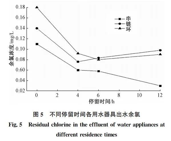

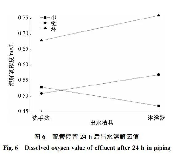

当卫生间配水管道采用支管环状布置时,任一用水器具使用时,都会使整个支管配水管网的水流动,缩短水在管道内的停留时间,降低水质污染风险。串连、链状、环状管道连接时的出水余氯变化及出水溶解氧的比较值见图5、图6,说明环状管道布置用水器具处的水质指标最优。“纲要”规定:积极推动居民住宅建筑、公共建筑内使用供水系统“微循环”——支管环状供水技术,改善和优化建筑室内管道水力条件,尽量缩短室内供水管道中自来水的水力停留时间,消除建筑室内局部“死水”区,避免因自来水停留时间长等原因所产生的水龄过长问题,保障龙头水水质安全。国家标准《民用建筑节水设计标准》(GB 50555-2020,报批稿)规定:室内生活给水管道可布置成环状管网,用水器具处宜采用支管环状供水。
