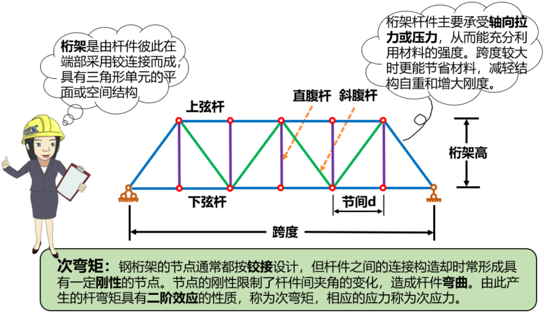

什么情况下需要考虑桁架节点次弯矩的影响?
答:对于杆件采用H形、箱形截面的桁架,当杆件较为短粗,且节点具有刚性连接的特征时,需要考虑节点刚性所引起的次弯矩。只有杆件细长的桁架,次弯矩值相对较小时,才能忽略其不利影响。
拉杆和少数压杆在次弯矩和轴力共同作用下,杆端可能会出现塑性铰,并产生塑性内力重分布。从工程实践角度考虑,弯曲次应力不宜超过主应力的20%,否则桁架会产生过大的变形。而且次弯矩对压杆稳定性的不利影响始终存在,即使次应力相对较小也不能忽视。现在常规的有限元分析软件都可以计算桁架的次弯矩,如Midas、Sap2000等。需要注意的是,桁架杆件要采用柱单元来定义。
