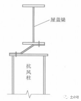

为何轻钢结构的抗风柱,可不采用弹簧片方式连接?
解答
土木吧
    钢筋混凝土结构,在设计端框架时,一般要求抗风柱与屋盖梁要采用弹簧板连接方式,如下图
抗风柱弹簧板连接
    这种连接方式,可以达到,抗风柱与屋盖梁之间只有水平力的传递,这种设计思路用在钢筋混凝土结构上是对的,因钢筋混凝土结构中的屋盖梁上、下翼缘或屋盖析架上、下弦分别受压、拉力作用,如果抗风柱直接顶在钢筋混凝土屋盖梁或钢筋混凝土架下部,将使屋盖梁在此处产生反向弯矩。此外,由于各柱基础的沉降不均匀可能改变屋盖梁的弯矩分布,使其应力变号,这对钢筋混凝土屋盖来说可能是很严重的事,会使设计的混凝土由受压变成受拉而开裂。

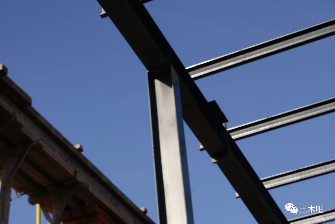

    但在轻钢结构中则完全不用有这种担心(除非是带大吨位吊车的重型钢结构考虑不均匀基础沉降),轻钢结构屋面荷载轻,柱基础不大可能有严重的不均匀沉降,即使有一些不均匀沉降,对实腹式屋盖梁也不会构成危险,钢屋盖梁可以承受正、反双向弯矩。用抗风柱直接作为屋盖梁的支承点,连接简单方便,还可使屋盖梁内力大大减小,节省用钢量。此外,这种方案极容易使抗风柱与建筑物的角部柱子处于同轴线上,使得建筑物角部的墙梁连接非常简单方便。屋面轻型材料对抗风柱产生的轴向力是非常小的,抗风柱主要是承担水平风荷载,风荷载有正、负两相反方向作用,抗风柱的外翼缘得到墙梁的约束,可解决外翼缘受压时的弯扭失稳,内翼缘通过隅撑连接到墙梁上,解决了内翼缘受压时的弯扭失稳,抗风柱的柱底和柱顶弯矩为零,可以不设隅撑,隅撑着重布置在抗风柱中部。
    对于有很大吊车吨位的结构,端框架采用抗风柱顶接屋盖梁方案,可能会因柱子有较大的不均匀沉降造成较大的附加弯矩,需设计人员考虑到。
