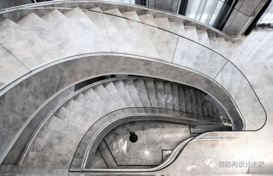

随着现代建筑及钢结构的不断发展,越来越多且造型复杂的钢结构楼梯被应用到实际项目中。其中旋转楼梯因具有造型美观、节约空间、立体感更强等优点而被广泛应用。
通常情况我们计算旋转楼梯时仅考虑结构强度、稳定、及位移等因素,却忽略楼梯舒适度的计算。人行荷载可能会引起的结构竖向振动及共振响应。在实际工程中偶尔遇到旋转楼梯在人行荷载作用下发生抖动的情况,使人产生不适,因此对钢结构旋转楼梯进行舒适度分析很有必要。本文以MIDAS软件为例,对旋转钢楼梯在人群激励荷载作用下的舒适度进行分析。
一、结构模型
该楼梯楼梯上端与混凝土结构连接,下端落地。楼梯宽度1.9m,层高5.1m,梯梁设计截面采用B450X180X12焊接矩形管(业主为考虑装饰及造价等因素施工时改为B370X140X10焊接矩形管),本模型采用B370X140X10截面进行验算舒适度,材质Q355B。
  楼梯轴测图

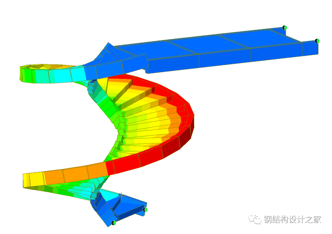

三、结构自振频率
楼梯一阶振型云图
由计算结果可知结构一阶自振频率为2.448Hz。

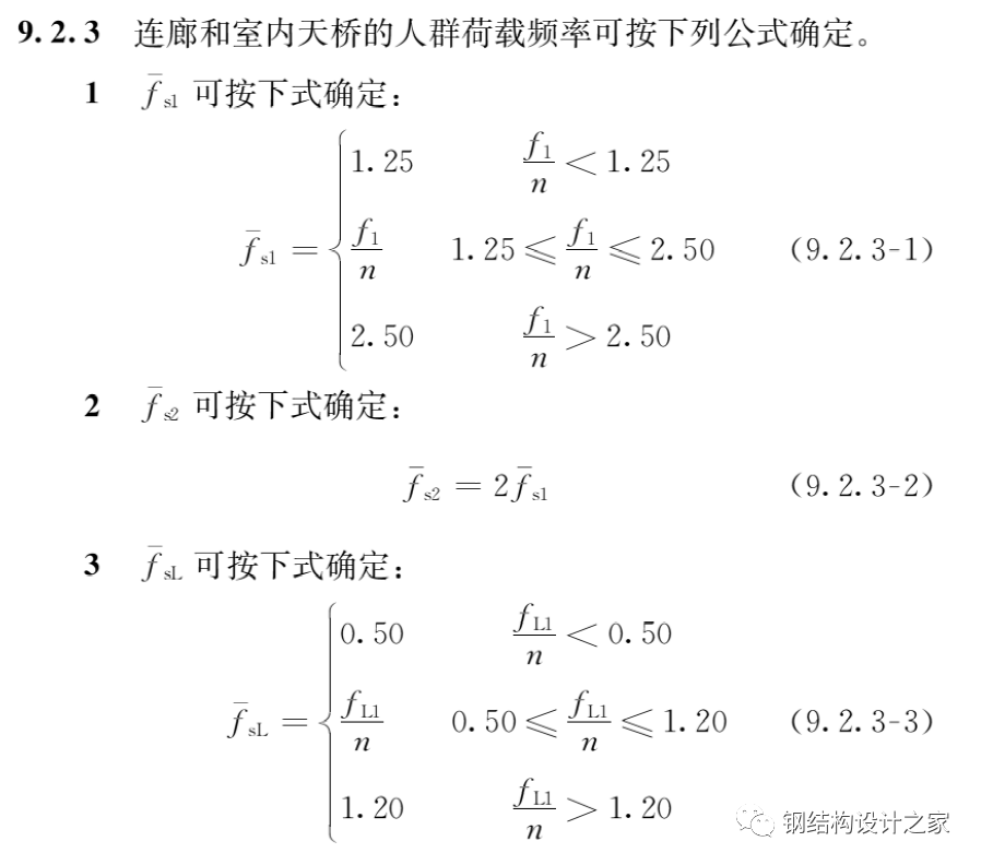

4.1 竖向人群荷载频率计算
   人群荷载频率图片=2.448

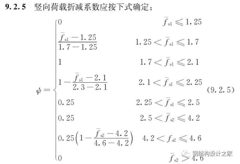

4.2 竖向荷载折减系数计算
由结构一阶自振频率2.448Hz可知,竖向荷载折减系数ψ=0.25。

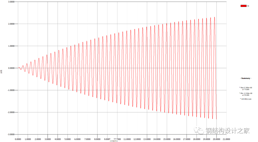

根据(9.2.2-1)同时借助excel表格即可求出与时间t的对应关系。
如下图所示:
通过时程函数将计算结果导入。
五、舒适度计算结果
由图表可知,计算结果为发散的,楼梯舒适度不满足要求。

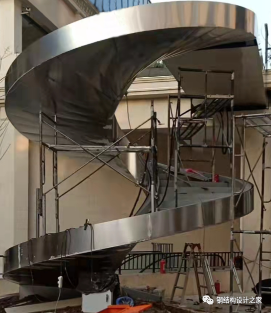

该楼梯施工完成后,在有人行荷载时明显抖动,后采取加固处理。
