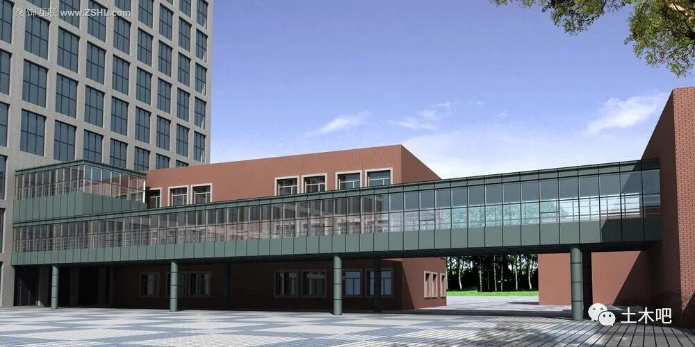

根据《抗规》GB 50011-2010(2016年修订版)中6.1.5条:甲、乙类建筑及高度大于24m的丙类建筑, 不应 采用单跨框架结构;高度不大于24m的丙类建筑 不宜 采用单跨框架结构。
6.1.5条的条文说明:框架结构中某个主轴方向有局部的单跨结构,也属于单跨框架结构;某个主轴方向有局部的单跨框架,可不作为单跨框架结构对待。 一、二层的连廊采用单跨框架结构时,需要注意加强。 框-墙结构中的框架,可以是单跨。
根据规范正文的意思,应该是所有的甲乙类建筑不应采用单跨结构,但条文说明特别注明 一、二层的连廊采用单跨框架结构时,需要注意加强。个人理解此处的连廊的可以是甲、乙类的,因为如果是丙类的,就没必要特别注明,根据规范正文,24m以下的丙类建筑,本来就允许采用单跨结构,只是不宜而已,只要采取加强措施。所以此处应该可以理解为甲、乙建筑的连廊可以采用单跨框架结构,需要注意加强处理,比如采用提高抗震等级、大震弹性等。
一般的连廊都是没有隔墙,整体质量相对较轻,比如学校、医院等建筑的连廊。而且连廊不作为疏散通道使用,地震情况下均往楼梯疏散。所以认为规范条文说明只是对甲、乙单跨框架结构连廊的条件放宽,对低层的一、二层连廊,采取加强措施,还是可以设计使用的。
