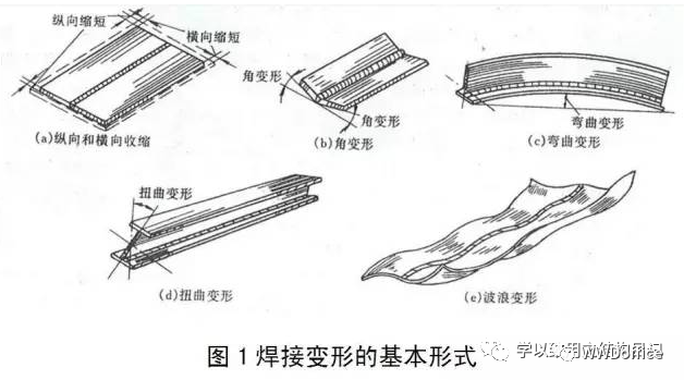

  在焊接过程中对焊件进行了局部的、不均匀的加热是产生焊接应力及变形的原因。焊接时焊缝和焊缝附近受热区的金属发生膨胀,由于四周较冷的金属阻止这种膨胀,在焊接区域内就发生压缩应力和塑性收缩变形,产生了不同程度的横向和纵向收缩。由于这两个方向的收缩,造成了焊接结构的各种变形。
在钢结构工程建设中,由于焊接变形直接影响钢构件、钢结构的安装及其使用功能。并因承载时产生了附加的弯矩、次应力等而间接影响钢结构工程的使用性能,所以焊接变形的控制是很重要的。
根据焊接变形产生原因和影响因素,可以采取以下控制变形的措施:

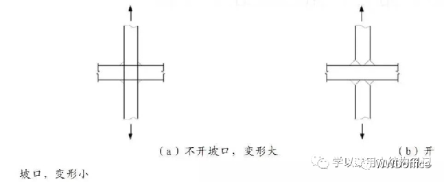

1.减小焊缝截面积:在得到完好、无超标缺陷焊缝的前提下,尽可能采用较小的坡口的尺寸(角度和间隙)。

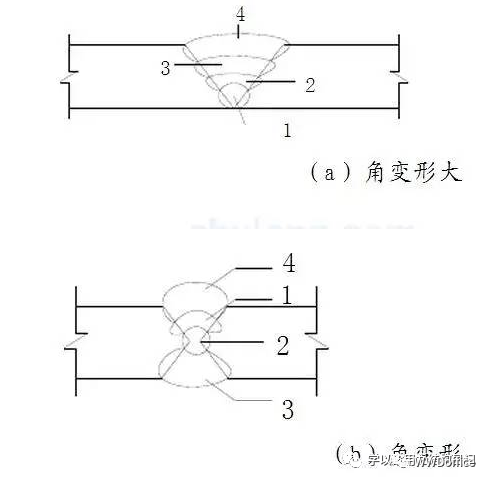

3.厚板焊接尽可能采用多层焊代替单层焊。

5.双面均可焊接操作时,要采用双面对称坡口,并在多层焊时采用与构件中和轴对称的焊接顺序。
6.T形接头板厚较大时采用开坡口角对接焊缝。
7.采用焊前反变形方法控制焊后的角变形。
