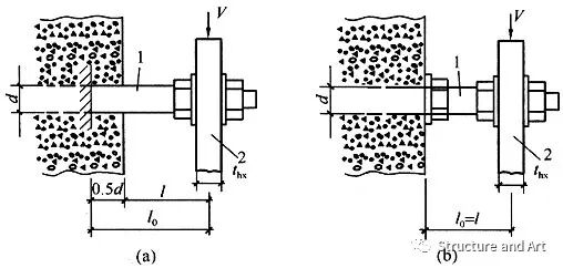

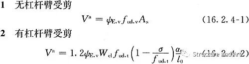

6、混凝土结构加固设计规范 GB 50367-2013
16.2.1 锚栓钢材的承载力验算,应按锚栓受拉、受剪及同时受拉剪作用等三种受力情况分别进行。
16.2.4 锚栓钢材受剪承载力设计值,应区分无杠杆臂和有杠杆臂两种情况(图16.2.4)按下列公式进行计算:
式中:Va——锚栓钢材受剪承载力设计值(kN);
     ψE,v——锚栓受剪承载力抗震折减系数;对6度区及以下,取ψE,v=1.00;对7度区,取ψE,v=0.80;对8度区Ⅰ、Ⅱ、Ⅲ类场地,取ψE,v=0.70;
     As——锚栓的有效截面面积(mm2);
     We1——锚栓截面抵抗矩(mm3);
     σ——被验算锚栓承受的轴向拉应力(N/mm2),其值按Nat/As确定;符号Nat和As的意义见式(16.2.2);
     αm——约束系数,对图16.2.4(a)的情况,取αm=1;对图16.2.4(b)的情况,取αm=2;
     l0——杠杆臂计算长度(mm);当基材表面有压紧的螺帽时,取l0=l;当无压紧螺帽时,取l0=l+0.5d。
图16.2.4 锚栓杠杆臂计算长度的确定
1—锚栓;2—固定件;l0—杠杆臂计算长度
【条文说明】16.2.1~16.2.4 这三条规定基本上是参照欧洲标准制定的,但根据我国钢材性能和质量情况对设计指标稍作偏于安全的调整。此外,还在条文内容的表达方式上作了适当改变:一是与现行设计规范相协调,给出锚栓钢材强度的设计值;二是直接以锚栓抗剪强度设计值?ud,v取代原公式中的0.5?ud,t,使该表达式(16.2.4-1)在计算结果相同的情况下概念较为清晰。这次修订,又参照美国ACI 318附录D的规定,对ψE,V的取值作了偏于安全的调整。
