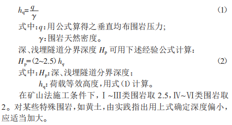

要形成稳定的深埋围岩压力值,显然前述的松动范围之外还需有足够厚度的岩(土)体,否则松动范围会一直扩展到地表。也就是说,深、浅埋隧道的分界深度要比荷载等效高度大,所谓荷载等效高度(hq)即为用式计算而得的压力 q 除以γ。

深埋大于 hq、小于 Hp 时

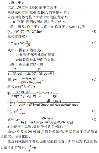

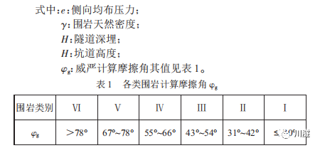

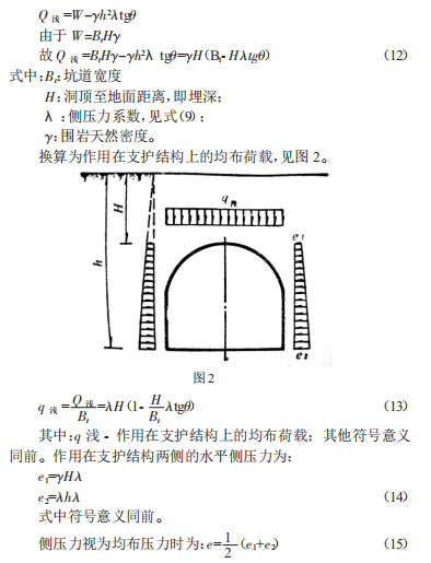

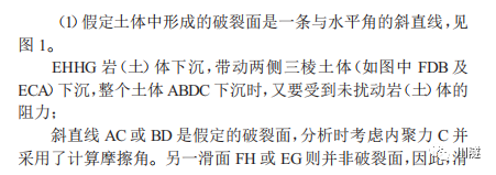

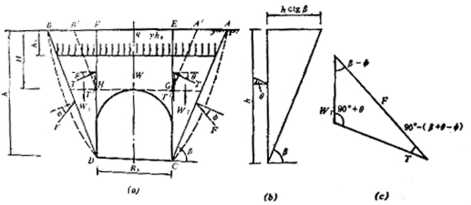

坑道上覆土体下滑时要考虑滑面阻力的影响,否则会算得过 大的压力值见图 1,由于坑道开挖的影响而引起上覆岩(土)体下沉,即图中EFHG 下沉。而它的下沉必受到左右岩(土)体的挟持,或者说两侧的围岩要被它带动下沉。这个挟持作用在计算围岩压力时 需予以考虑,为便于分析,根据实测和试验作如下假定:
图1
在判定深、浅埋隧道的分界时,若用理论式(16),也可得出 Hp 值,往往与式(2)所求得的出入较大。事实上,用理论式计算, 一些参数(如 λ 等)就带有主观性,公式的推导又是由匀质材料出发,把围岩视作各向同性体,与实际有出入。目前一般按式(2)  判别,理论式(包括其他理论式,如泰沙基公式等)、检算卸载拱法或其他经验判断法等作参考。
