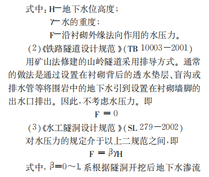

在隧道设计中?各种规范对水压力荷载计算的规定有所不同?下面简要介绍地铁、铁路隧道、水工隧道对水压力荷载计算的规定。
(1) 《地铁设计规范 》(GB50157)
用盾构法修建的地铁隧道采用全封堵方式?即通过衬砌管片接头处的密封装置?将地下水完全封堵在衬砌背后。因此?要求 “按静水压力 ”计算水压力荷载。即

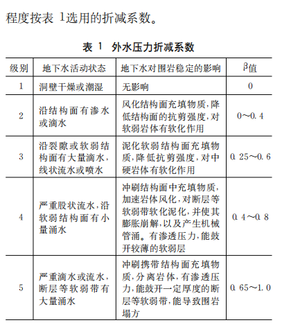

例如?某地铁区间隧道 [1] 在衬砌背后沿全环设置 “全包 ”防水结构?不设排导系统。而在衬砌设计时却未考虑水压力?衬砌采用厚度为30cm的 C20素混凝土。隧道建成后发现在底部产生了贯通的纵向裂缝。本工程之所以未计算水压力?据说是设计者考虑到本隧道围岩渗透系数小?渗透性差?加以地下水水头本来就不高?传到衬砌背后的地下水压力经折减后可以忽略不计?并认为水工隧洞设计规范中的 “外水压力折减系数 ”表 (见表 1)可作为依据。
(2)即便是在山岭隧道工程中?地下水的排放对地表生态环境造成负面影响也屡见不鲜?例如大瑶山 9号断层、中梁山隧道等。从可持续发展战略出发?对水资源的保护的要求越来越严格?人们痛感 “以排为主 ”的地下水处治原则必须改变。因而常常采用地层注浆、降低围岩的渗透系数等方法。在 这种情况下?如何正确地计算作用在衬砌上的水压力?
例如?渝怀铁路歌乐山隧道围岩地下水发育?开挖后出现涌水现象?最高水压 2.2MPa。经地层注浆及施作初期支护 (锚喷支护 )后?壁面上仅有渗水及局部滴水。因此曾经打算不再设置排导系统?而作成“全封堵”衬砌?并认为可按 《水工隧洞设计规范 》中 “外水压力折减系数 ”表中的折减系数?将水压力折减为 1.0MPa?采用 d=80cm钢筋混凝土衬砌。还认为由于围岩中存在厚度为 6.0m“注浆加固圈”可以分担水压力。
幸运的是?为稳妥计?本隧道最后还是设置了排导系统。
在这种情况下?在二次衬砌背后到底还要不要设置地下水排导系统?如果不设置?不透水的全封堵衬砌是否可按照水工隧洞设计规范中的折减系数 表计算衬砌水压力?

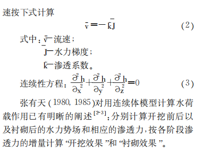

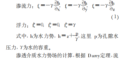

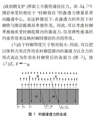

如果将岩体在水力特性上视为连续介质?那么地下水对围岩和衬砌结构的作用应该用分布在围岩和衬砌中的场力 (体积力 )来表示?称为渗流力。
在岩石介质渗透特性的连续介质假定以及 Dar- cy定理的基础上?我们可以从渗流理论出发计算地下水对围岩和衬砌的作用。

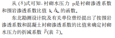

三、“荷载—结构物”模型和水压力的折减

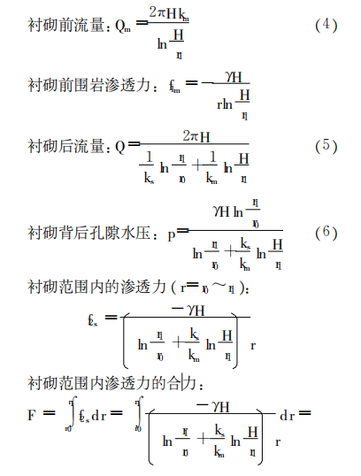

采用“荷载—结构物 ”模型?问题的关键是 “水压力”?即衬砌背后的孔隙水压力 p的推求。

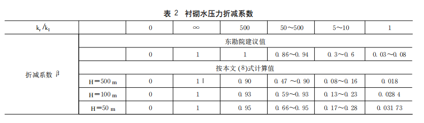

根据 (8)式?折减系数 β值还应该同隧道半径、衬砌厚度和远场水力势 (地下水水位 )有关。
假定隧道内径为6.0m?衬砌厚度为0.5m。对于地下水相对水位分别为 500m、100m及 50m算得折减系数 β一并示于表 2中。
再回到水工隧洞设计规范的外水压力折减系数 表。按照笔者的理解?表中对 “地下水活动状态 ”的描述实际上定性地给出了围岩的渗透性?如果认为普通混凝土的渗透系数是某个既定值?那根据二者的比值关系即可得出表中建议的折减系数大致范围。其实?在规范条文 6.2.5中已明确指出折减系数表适用于估算 “作用在混凝土、钢筋混凝土和预应力钢筋混凝土衬砌结构上的外水压力”。

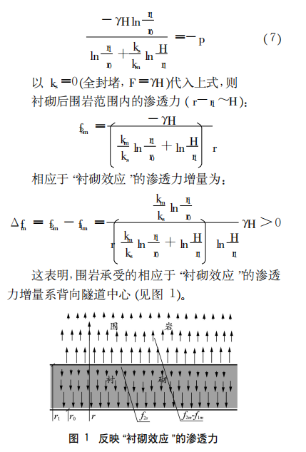

(8)式中?令 ks =∞?得 β=0?F=-p=0;令ks=0?得 β=1?F=-p=H。
分别对应于衬砌 “完全透水 ”和 “全封堵 ”两种典型情况?同水工隧洞设计规范中外水压力折减系数表 (表 1)无涉。

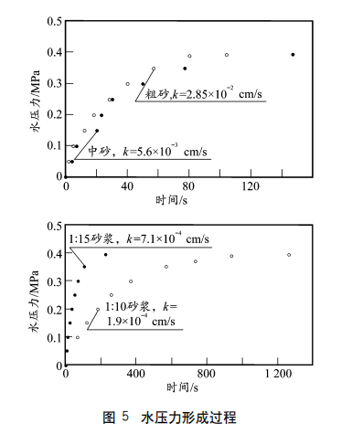

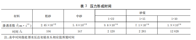

分别用粗砂、中砂和水泥砂浆模拟不同渗透性 的围岩?将其装入容器中。介质高度取 1m?相当于原型地层厚 14m。顶部注入稳定水位的水?在容器底部用水压计和测压观管测量水压 (图 4)。
图 4 模拟试验示意
试验表明?选取渗透系数从285×10-4cm/s到1.9×10-4cm/s 的不同介质?可以看到?对于各种介质?作用在衬砌结构上的水压力最终均达到同原始水头 (4m)相应的量值。所不同的是衬砌压力形成的时间有所不同。这说明对于全封堵情况?静水压力的传递无折减可言 (图5?表 3)。

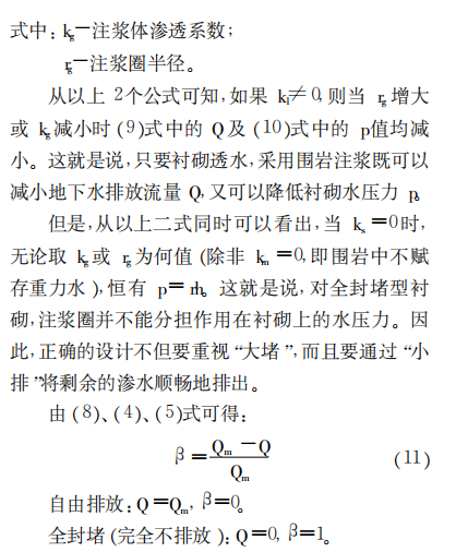

对于高水头的深埋山岭隧道?采用 “全封堵 ”衬砌是否可行?什么是合理的方案?正确的做法是通过地层注浆减小围岩的渗透系 数?在此基础上?施做排导结构。这样一方面可以控制地下水排放流量?另一方面又可以避免过大的水压力荷载。可谓之“大堵小排”。

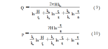

对于在围岩中注浆的情况?同样可以从轴对称简化假定推得
此式可用于在施工中通过对衬砌前后排水量的 监测对水压力的折减系数进行“反分析”。

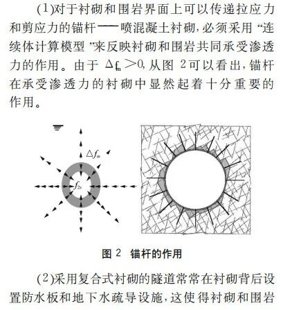

对于复合式衬砌?在设计初期支护要考虑渗透力的作用。对此?锚杆可以起到重要作用。必要时通过地层注浆降低围岩的渗透系数。在此基础上? 修建二次衬砌时应通过疏导系统将剩余的渗水尽可能顺畅地排出?以缓解作用在二次衬砌上的水压力。
日本青函海底隧道是采用 “大堵小排 ”方案的一个范例。该隧道海底段长 23.3km?最大水深 140m?地层厚 10 m?如果采用全封堵?衬砌须承受2.3 MPa的水压力。通过注浆?全隧道涌水量从预测可能值的1560m3降低到 30m3 (按主隧道长度均摊?每米每天涌水量为0.81m3?按坑道总长均摊?每米每天涌水量为0.27m3 )?小于泵站抽水能力。全隧道地层注浆总量84.7×104 m3。围岩注浆后?渗出的少量地下水通过排导系统引入隧道水沟?这就缓解了衬砌的水压力荷载?模注混凝土衬砌厚度仅为 70cm。
