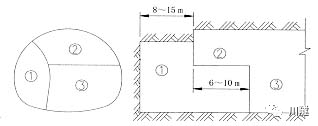

(2)多部分步行挖留核心土法
该法适用于较差的地层,围岩级别为软岩Ⅲ、Ⅳ级,洞口段、偏压段、浅埋段软岩Ⅲ、Ⅳ级和硬岩Ⅱ、Ⅲ级。上台阶取1倍洞径左右环形开挖,留核心土,用系统小导管超前支护、预注浆稳定工作面;用网构钢拱做初期支护;拱脚、墙脚设置锁脚锚杆。开挖顺序见图4。
图2  多部分步开挖留核心土开挖法示意图

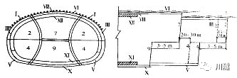

4、中隔墙法(CD工法)
CD工法(Center Diaphragm)是指将隧道断面左右一分为二,先开挖一侧,并在隧道断面中部架设一临时支撑隔,待先开挖的一侧超前一定距离后,再开挖另一侧隧道的施工方法,施工顺序见图6。通过隧道断面中部的临时支撑隔墙,将断面跨度一分为二,减小了开挖断面跨度,使断面受力更合理,从而使隧道开挖更安全、可靠。
图4  CD工法示意图(单位:m)
CD工法主要适用于地层较差的、可采用人工或人工配合机械开挖的Ⅳ、V级围岩地层、不稳定岩体和浅埋段、偏压段、洞口段。
采用该法进行隧道开挖时,可根据具体情况,将由中隔墙一分为二的左、右断面再在竖向分成两部或三部,从上往下分台阶进行施工。台阶长度一般为1~1.5倍洞径(此处洞径取分部高度和跨度的大值)。先开挖一侧断面的最后一步与后开挖断面的第一步间应拉开l~1.5倍洞径的距离。为了稳定工作面,须采取超前大管棚、超前锚杆、超前小管棚、超前预注浆等辅助施工措施进行超前加固。一般采用人工开挖、人工和机械配合出碴。可适当采用控制爆破,以免破坏已完成的临时支撑隔墙。
