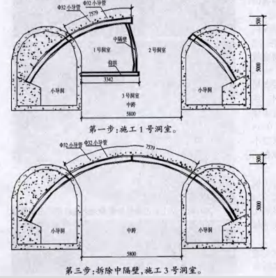

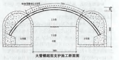

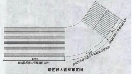

二、大管棚法施工方案
为确保中跨大断面浅埋暗挖的施工安全,设计对直线段采 取φ108@300管棚超前支护,开挖时打设小导管超前注浆加 固,对曲线段采取开挖时打设双排小导管超前注浆加固,上下 台阶法开挖,拱顶格栅分三节安装。根据对施工范围地质情况 的分析和对沈阳地区类似工程的研究,本工程浅埋暗挖大断面 施工中采用大管棚法存在以下几个方面的问题。
①管棚施工对原状砂层产生较大的扰动,直接影响到地面 和管线,以及后续的开挖施工。
②砂层在长时间的降水后,含水量低,呈松散状,能够从管 棚的钢管之间漏出,引起塌方和地面沉陷。
③由于断面大,每施工循环需要开挖土方7.6m?,打设注浆小导管26根,安装3节格栅,掌子面暴露时间长,产生安全隐患。
④长管棚施工的偏差较大,影响开挖面尺寸的控制。
⑤大跨度的曲线段格栅复杂,开挖和安装格栅的时间较长,仅采取双排小导管超前注浆加固是不够安全的,需要采取 加强措施。
管棚的优点是在地面荷载和扰动较大的地段如掌子面失 稳时可以防止地面的整体下沉。

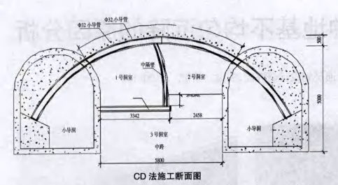

三、CD法施工方案
CD法施工方案是将中跨断面分成三个洞室,拱部由1号 和2号两个洞室组成,施工时1号洞室先掘进2.0m~3.0m,2号 洞室跟进,然后1、2号洞室保持同步掘进,1号洞室的侧墙成 为中隔壁支撑拱顶。下部的3号洞室在拆除中隔壁后再开挖。 对直线段和曲线段均采用双排小导管超前注浆加固。CD法施 工方案具有以下五个优点。
①CD法施工增加了超前小导管和注浆量,有效地防止了 漏砂现象发生,稳定了掌子面。
②拱部分成两个洞室后,单洞室能够快速封闭成环。增加 了中隔壁可以大大减小大跨度拱顶的沉降变形,维护初支的稳定,降低了施工风险。
③两个洞室前后错开2.0m~3.0m,中跨格栅能够快速与小 导洞内的格栅连接,中跨拱顶初支快速整体成型。
④施工方便,克服了曲线段的施工困难,适用性强。曲线段 外弧区的格栅数量要成倍多于内弧区,内弧区的格栅均为整 榀,外弧区的大部分格栅为半榀,半榀格栅在跨中锚入整榀格 栅中。在外弧区半榀格栅施工初期可以通过落在中隔壁上,从 而解决了内外弧开挖进度不均的问题。
⑤省却了施做管棚的工作洞室和施工管棚的时间,可以加 快施工进度。中隔壁格栅钢筋可以拆除回收。
四、方案比较
在砂层中施工管棚进行超前支护的作用不明显,甚至有负 面作用。采用CD法方案,设置中隔壁,解决了跨度大的问题, 增加小导管和注浆范围,解决了拱顶漏砂和塌方的难题。CD法 方案施工安全,工艺成熟,还可以加快施工进度。
经过认真的比选,最终选定了CD法施工方案。

1号洞室掘进
1号洞室先进,开挖前打设14根1.8m长(每榀格栅施工 一次)和14根3.6m长(每4榀格栅施工一次)的φ32.5超前小导管进行注浆加固,掘进50cm安装拱顶格栅和中隔壁格栅,并喷注初支混凝土。仰拱在核心土迁移露出洞底后再安 装。拱顶格栅在小导洞侧墙上与预留外露的小导洞内中 跨初支连接件连接牢固。
5.3

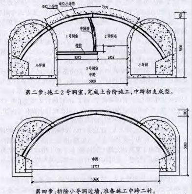

2号洞室掘进
在1号洞室掘进5m后再开挖2号洞室,并将1、2号 洞室掌子面距离缩短至2.0m。两洞室短距离可以使中跨 大断面快速成型,形成一个完整的拱形受力体系,将顶部 荷载传递到围护桩上,减缓中隔壁的受力下沉。
2号洞室的底部要高于1号洞室50cm,保持中隔壁 基础的稳定。在曲线段要根据两洞室格栅的数量调整开 挖的节奏。两洞室持续推进直至完成。
5.4
3号洞室开挖
当拱顶初支喷混强度达到设计值的100%后,拆除中 隔壁和仰拱,开挖3号洞室的土方,完成两小导洞之间中 跨的开挖施工。如果暗挖段较长,中隔壁和仰拱可以考虑 周转使用。
5.5
小导洞侧墙拆除
由于中跨有11.77m宽,上方有车辆行驶,小导洞侧
墙将中跨初支分成三部分,有效地改善了中跨初支的受力分布,减小 了初支变形,为保持中跨初支的稳定,小导洞侧墙在施工中跨拱顶二 衬前根据二衬施工节段的长度和顺序分段拆除。
小导洞侧墙拆除后,中跨大断面的开挖初支才完成形成。随后立 即进行拱顶防水和二衬混凝土浇筑,最终完成拱部的结构施工。
