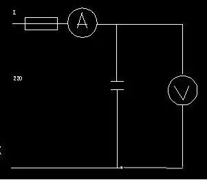

电容器容量的简易测试方法
其中电压表和电流表应尽可能采用精度较高的磁电系或电动系仪表。接通电源后,应尽可能快(1-2S)记录下仪表的示值。当电源频率为50HZ时,用下式求取被测电容器的电容量。
C=3183 I/U式中C----被 测电容器的电容量,μFI-----电流表读数,A;
U----电压表读数,V。
接线图如下
举例:

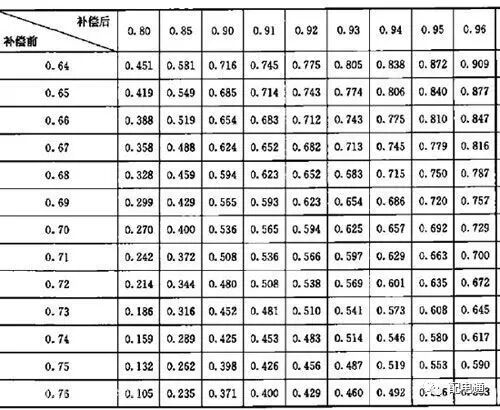

关于低压电容器无功补偿容量的计算
变电所集中补偿电容器容量的估算
1、机械工厂的自然功率因数为0.75,如果补偿为0.96,由下表可知
K为0.59,这样当变压器安装容量为Se时,正常情况按运行在额定容量的80%考虑,则
P=0.8Se*cosφ=0.75*0.8Se=0.6Se
Qc=KP=0.354Se
2、对于民用建筑,自然功率因数约为0.78,补偿至0.95时,K指为0.474,变压器运行时,按在额定容量的80%范围,则
P=0.8Se*cosφ=0.8*0.78Se=0.624Se
Qc=KP=0.624Se*0.474=0.296Se
由此可初步估算补偿容量,机械工厂电容器容量一般为变压器容量的35%,而民用建筑一般为变压器容量的30%。
例如民用建筑变压器容量为1000kVA,低压电容器补偿容量可取为300kvar。当功率因数补偿至一定值后,再加大电容器的容量,对功率因数的提高效益不够明显,会使投资增加过多,而对功率因数的提高意义并不大。因此,供电部门要求功率因数低压侧不低于0.95有它合理的一面。过补偿更无必要,不但增加投资,由于会向电网返无功功率,会抬高电网系统的电压,对用电设备造成危害。
