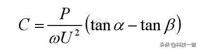

在电网实现无功补偿实际上是通过对电容器进行投切来进行的,使电网系统能够处于稳定状态。通过确定电容器容量的补偿容量,可提高整个无功补偿系统的可靠性以及补偿效果。但在进行无功补偿之前必须要确定所需补偿容量的大小,这就需要掌握电容器补偿容量的计算方式。假设配电网中的有功功率为P,所需补偿的无功功率为QC,补偿前的功率因数为cosα,补偿后要得到的目标功率因数为cosβ,则补偿容量可用下图计算:
通过QC=U2ωC可以计算出补偿所需要的电容器容量,即:
如果无功补偿投入与切除电容器的功率因数门限分别设定为cosθ1、cosθ2,则通过计算,可得到的补偿容量公式如下图所示。
