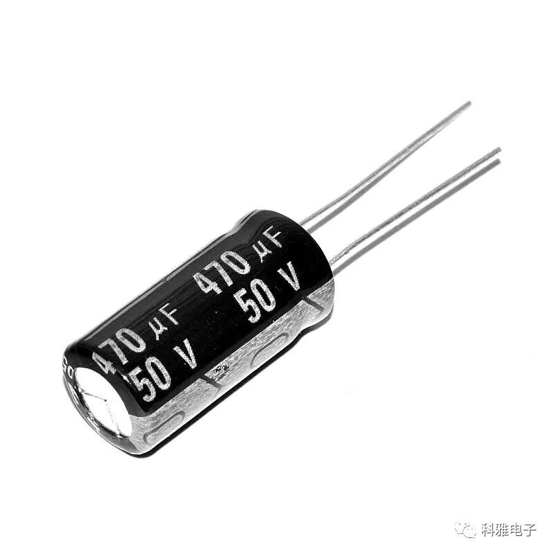

对于插件电容来讲,电容器上面一般都会印一些很重要的参数,比如电容的品牌、容量、耐压、误差等,其中容量部分很多人看不懂,不知道容量到底是多少,今天就抽时间跟大家普及一些相关的知识。
1、直标法。
这种容量大小比较容易判断,电容上面直接印的就是电容器的容量,比如大多数电解电容上面,都是使用的这种直标法,如下图所示:可以明显看出,这是一个470μF50V的电解电容。
2、不标单位的直接表示法。
有些电容器也是直接印电容的容量,但不印容量单位,如果用一位到四位大于1的数,则容量单位为pF。若用零点几或零点零几表示的,其单位一般是μF。如2200则表示该值为2200 pF;0.047表示0.047μF。
3、数码表示法。
对于大多数电容来讲,容量都是使用的数码表示法,这也是为什么大多数人看不懂的核心原因。一般用三位数来表示容量的大小,其单位为pF,前面的两位数表示电容值的有效数字,第三位数表示有效数字后面要加多少个零。
举例说明:
224=220000PF(4就代表4个0)=220NF=0.22UF
473=47000PF(3就代表3个0)=47NF=0.047UF
105=1000000PF(5就代表5个0)=1000NF=1UF
