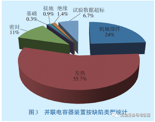

目前内蒙古电网在运并联电容器装置1496台97.9%为国产设备,其中72.5%为分散构架式并联电容器装置。按照电压等级归类,10 kV 电压等级1056 台,20 kV 电压等级3 台,35 kV 电压等级405台,66 kV电压等级22台,6 kV电压等级10台。根据内蒙古电力(集团)有限责任公司生产管理信息系统的缺陷记录,2011年至今全网并联电容器装置共发生缺陷583 台次,其中危急缺陷占26.7%,严重缺陷占43.7%,占比均较大。10 kV并联电容器装置的缺陷发生率最高,达到全部缺陷的73.1%,缺陷并联电容器装置占在运并联电容器装置的1/4。

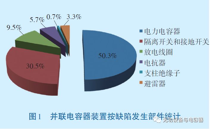

并联电容器装置由多个部件组合在一起,包括避雷器、电抗器、电力电容器、放电线圈、支柱绝缘子、隔离开关和接地开关。并联电容器装置按缺陷
发生部件统计结果见图1。其中电力电容器发生缺陷293台次,占全部缺陷的50.3%;隔离开关和接地开关发生缺陷178台次,占全部缺陷的30.5%,这2
个部件缺陷占全部缺陷的80.8%,应该予以重点关注。

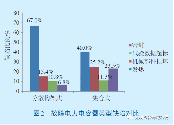

按照结构,电力电容器分为2种,1种是分散构架式电力电容器,整个装置分成若干个板块,在现场进行组装;另1种是集合式电力电容器,为1个整体,安装方便、维护工作量小,且节省占地面积。经分析,分散构架式电力电容器发生缺陷178台次,其中67%为发热类缺陷,多为连接线压接处发热;集合式电力电容器发生缺陷115台次,其中40%为发热类缺陷,密封类缺陷占23.5%,故障电力电容器类型缺陷对比见图2。85.5%的集合式电力电容器缺陷发生在运行10 年以上的设备;87.6%的分散构架式电力电容器的缺陷发生在运行10 年以下的设备,其中60%的故障设备运行时间为6~10 年。因此建议加强对运行10年以上的集合式电力电容器和运行6 ~10 年的分散式电力电容器的技术监督。经统计,集合式电力电容器的故障率为28.2%,分散式电力电容器的故障率为16.3%。虽然集合式电力电容器的维护工作量小,但不便于对运行设备的观察,特别是发生三相电容量失衡时,很难在现场进行修复,返厂修理又费时间,影响电容器的投运,因此分散架构式电力电容器的优势显著。
2.1.2 基于电压等级
按照电压等级进行对比分析,35 kV集合式电力电容器的缺陷发生率为41.8%,其中90%的缺陷发生在运行超过10 年的设备。发热和机械部件损坏 占全部缺陷的80 %,发热类缺陷均为接触不良过热; 机械部件损坏中50%为温度计缺陷,40%为硅胶变色,且发生温度计缺陷和硅胶变色的设备均为运行10 a以上的设备,因此应加强对运行10 a以上设备的温度计和呼吸器的监督检查,并增加对其他附属设备的检查,保证备品备件充足,以便及时更换。 10 kV集合式电力电容器缺陷发生率为23.6%, 其中40.6%的缺陷为发热类缺陷,27.5%的缺陷为渗漏油缺陷,因此对于10 kV集合式电力电容器应加 强对发热缺陷及密封类缺陷的监测。
