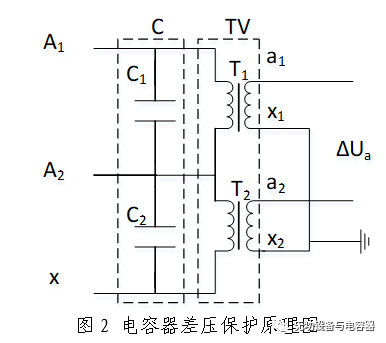

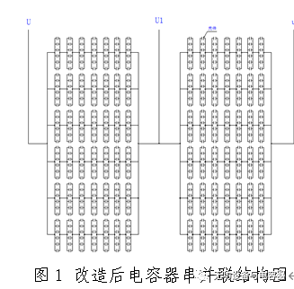

  2020年6月15日,某500千伏变电站2号主变3号集合式电容器更换启动操作,当合上323开关时,开关跳开,现场检查发现B相差压保护动作,差压为101.87V,保护动作后,现场检查一次设备外观未见异常。2号主变3号电容器本次将原有框架式电容器成套装置更换集合式电容器成套装置(含电容器本体、电容器接地闸刀、避雷器、放电线圈和限流电抗器),该集合式电容器采用单星型接线,每相采用36并14串如图1所示,保护采用相电压差压保护原理图如图2所示。

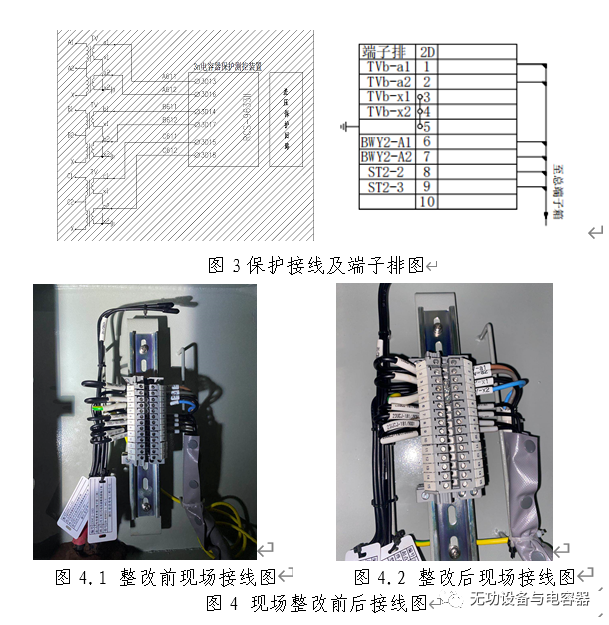

经现场检查电容器放电压变本体端子箱打开后检查发现B相B612错接在TV-x1,导致电容器差压保护实际取电压为电容器上端运行电压,非电容器上下端的差压,保护接线图如图3所示,现场接线整改前后接线图如图3所示。现场检查A、C相均存在该问题,同步进行整改。
     3.保护动作情况分析
本次跳闸保护装置仅仅报B相差压保护动作,现场检查A、B、C三相接线均存在错误情况,经现场对进行保护保护校验及模拟量检查,当在保护屏侧A、B、C相均加压100V时,保护报文显示ABC相差压动作100V;当A相加压101V,B相加压98V,C相加压95V时,保护报文报AB相差压动作101V。根据保护原理,保护首先显示最大相的差压报文。检查并跳闸装置录波文件,显示A、C相均有差压值,符合接线错误情况。
    4.暴露的问题
本次异常直接原因为施工二次接线人员未按图施工,对于电容器差压回路原理理解不深刻,导致电容器差压回路出现接线错误。接线人员技术准备工作不充分,对图纸及接线不熟悉,未严格落实质量管理要求和工艺流程,未认真开展图实核对工作。
