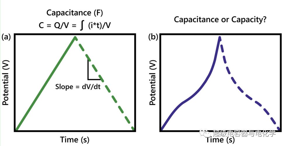

      一般文章中多用GCD的方法进行计算,不过,对于上式的GCD法严格来讲仅仅适用于充放电时GCD曲线时间同电压之间是线性关系的情况,如下图a所示:
      如果是图b的情况,那么我们应该用GCD曲线的积分式来计算:
Ccell=I∫(1/V(t))dt

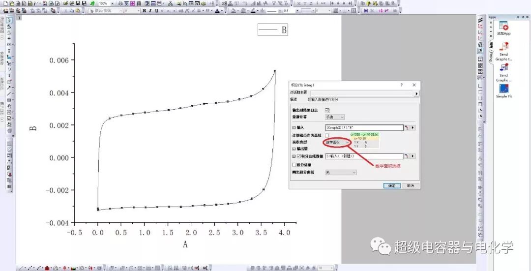

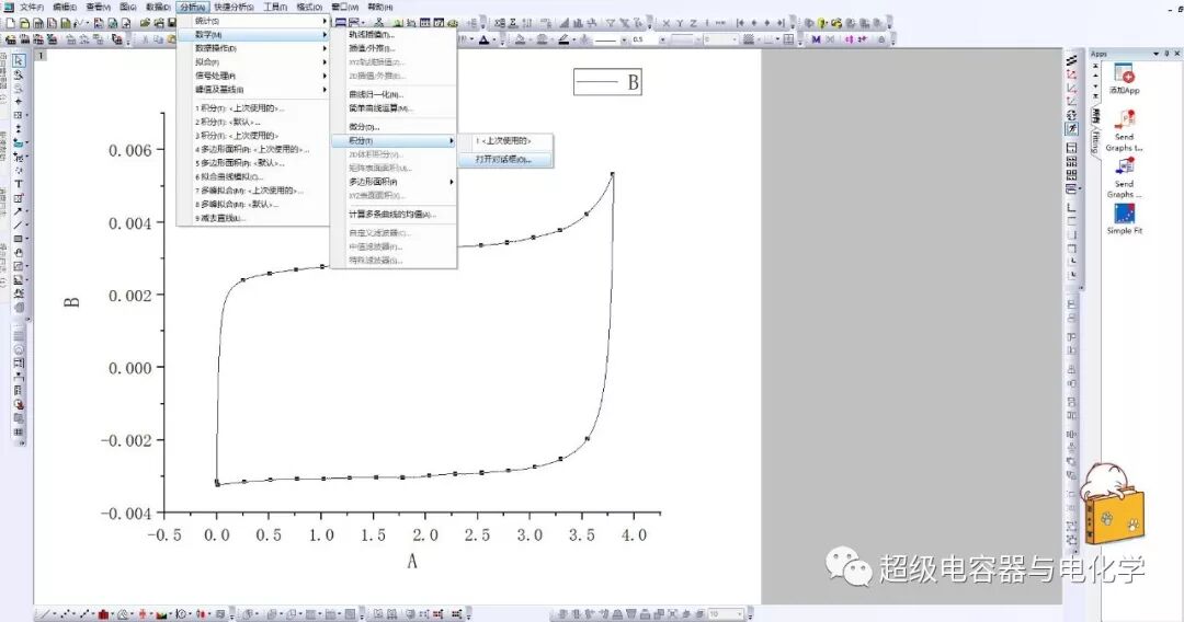

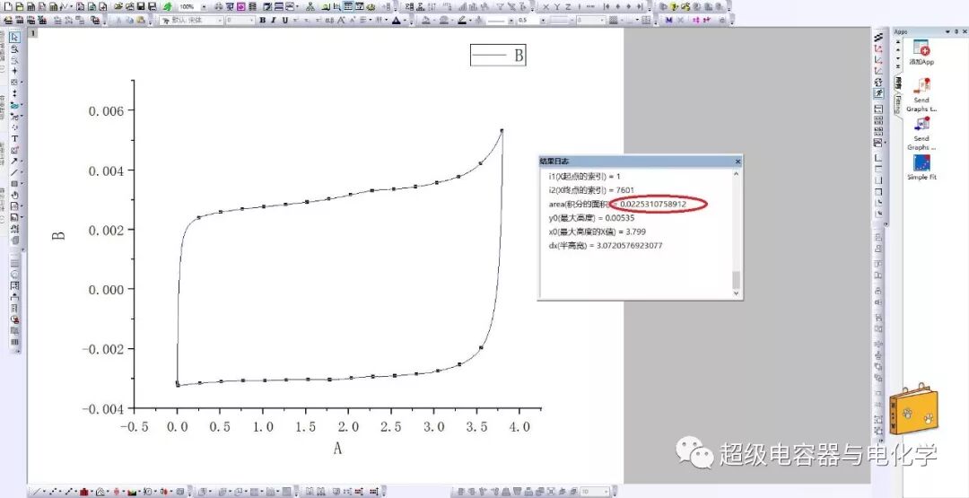

其中 i是CV曲线中的电流,v是电压扫描速率,V是电压窗口。(∫idV)部分就是CV曲线的面积,用origin里积分注意是数学积分(mathmatics-integrate)。
具体的如下图所示:
      将得到的面积数据带入到上面的计算公式中,就可以得到CV比电容的数值。

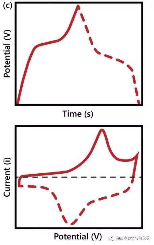

      在这里,我们需要强调的是,研究的器件必须为电容型器件,不然系统能量密度会被严重高估,例如下图c中的情况,因为在极短某段电压区间内,因为近表面氧化还原反应的原因,容量会特别的高,而我们计算时则是把该氧化还原容量在整个电压区间内进行了平方,但其实该部分容量仅仅是在氧化还原电位附近的很窄的电压区间存在,而不是全电压窗口,所以使用对于电池型的超级电容器材料的能量密度计算应当慎重。
