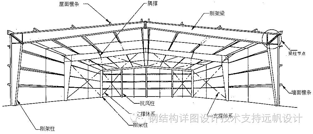

轻型门式钢刚架的结构体系包括以下组成部分:
(1)主结构:横向刚架(包括中部和端部刚架)、楼面梁、托梁、支撑体系等;
(2)次结构:屋面檩条和墙面檩条等;
(3)围护结构:屋面板和墙板;
(4)辅助结构:楼梯、平台、扶栏等;
(5)基础。
图2-1给出了轻型门式钢刚架组成的图示说明。图片
图2-1 轻型钢结构的组成
平面门式刚架和支撑体系再加上托梁、楼面梁等组成了轻型钢结构的主要受力骨架,即主结构体系。屋面檩条和墙面檩条既是围护材料的支承结构,又为主结构梁柱提供了部分侧向支撑作用,构成了轻型钢建筑的次结构。屋面板和墙面板起整个结构的围护和封闭作用,由于蒙皮效应事实上也增加了轻型钢建筑的整体刚度。
外部荷载直接作用在围护结构上。其中,竖向和横向荷载通过次结构传递到主结构的横向门式刚架上,依靠门式刚架的自身刚度抵抗外部作用。纵向风荷载通过屋面和墙面支撑传递到基础上。
