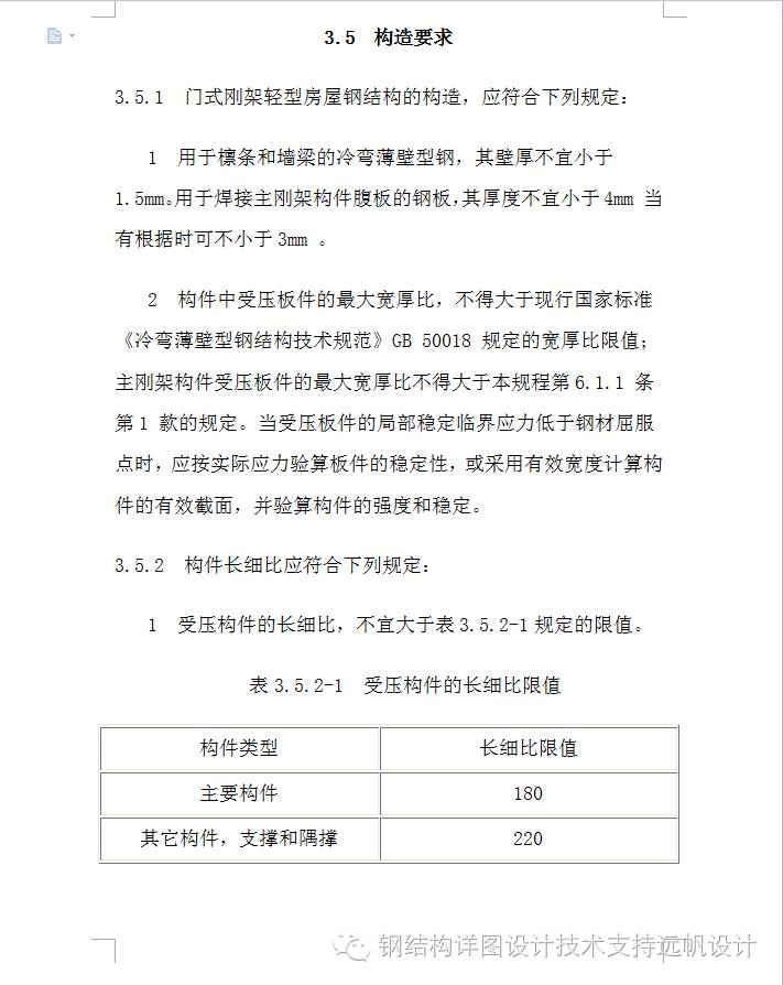

门式刚架轻型房屋钢结构的发展,促进其合理的设计、制作和安装,做到技术先进、经济合理、安全适用、确保质量,制定本规程。
1.0.2  本规程适用于主要承重结构为单跨或多跨实腹门式刚架、具有轻型屋盖和轻型外墙、无桥式吊车或有起重量不大于20t 的A1 ~ A5工作级别桥式吊车或3t 悬挂式起重机的单层房屋钢结构的设计、制作和安装。

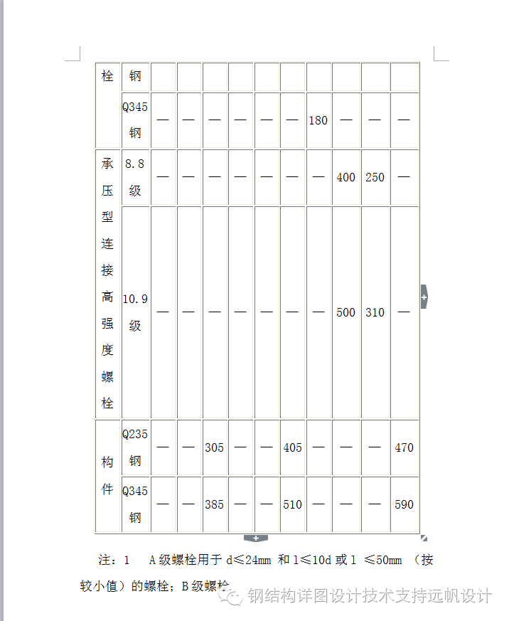

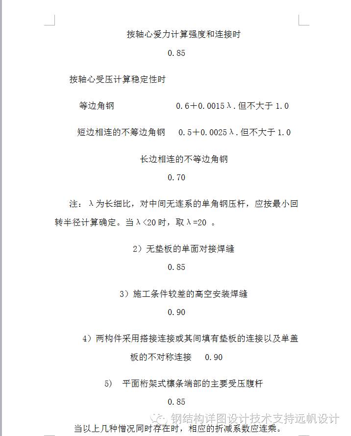

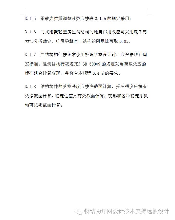

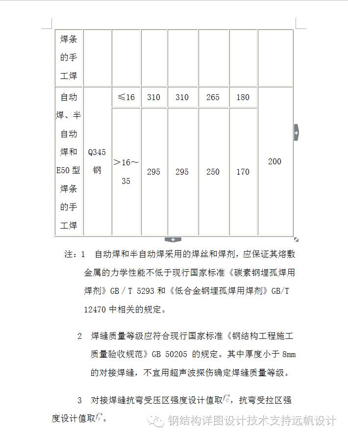

1.0.3  本规程遵照现行国家标准《建筑结构可靠度设计统一标准》GB 50068规定的原则,根据现行国家标准《建筑结构设计术语和符号标准》GB/T50083 、《建筑结构荷载规范》GB 50009、《建筑抗震设计规范》GB 50011 、《钢结构设计规范》GB  50017、《冷弯薄壁型钢结构技术规范》GB 50018 、《钢结构工程施工质量验收规范》GB 50205 等的一般规定,立足于我国轻型房屋钢结构设计和施工的具体条件编制而成。
1.0.4  门式刚架轻型房屋钢结构的设计、制限安装和防护要求,本规程未作规定者,均应按现行有关标准执行。

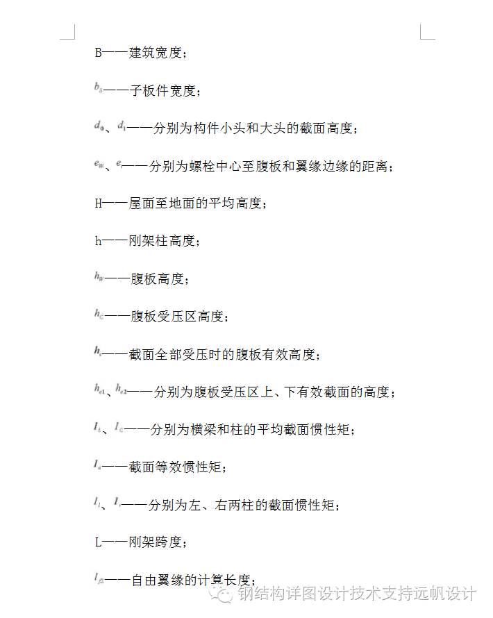

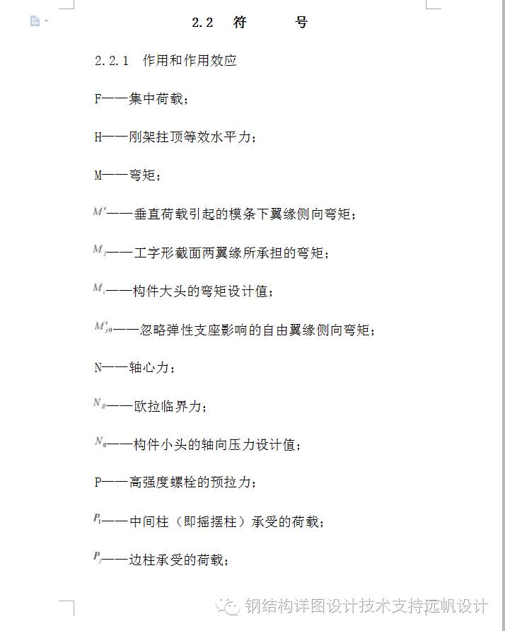

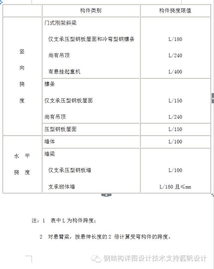

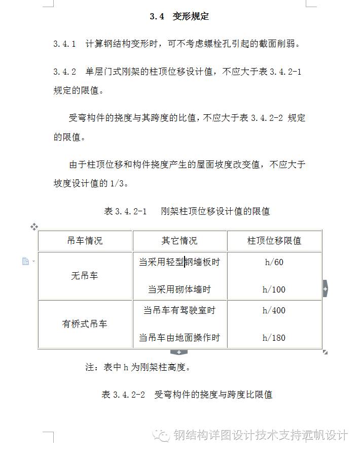

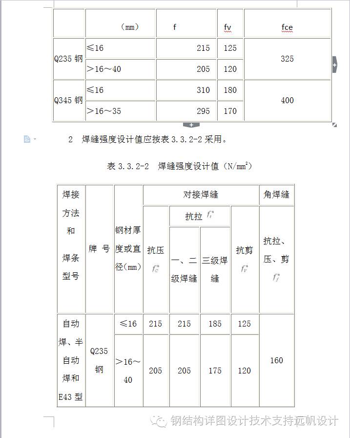

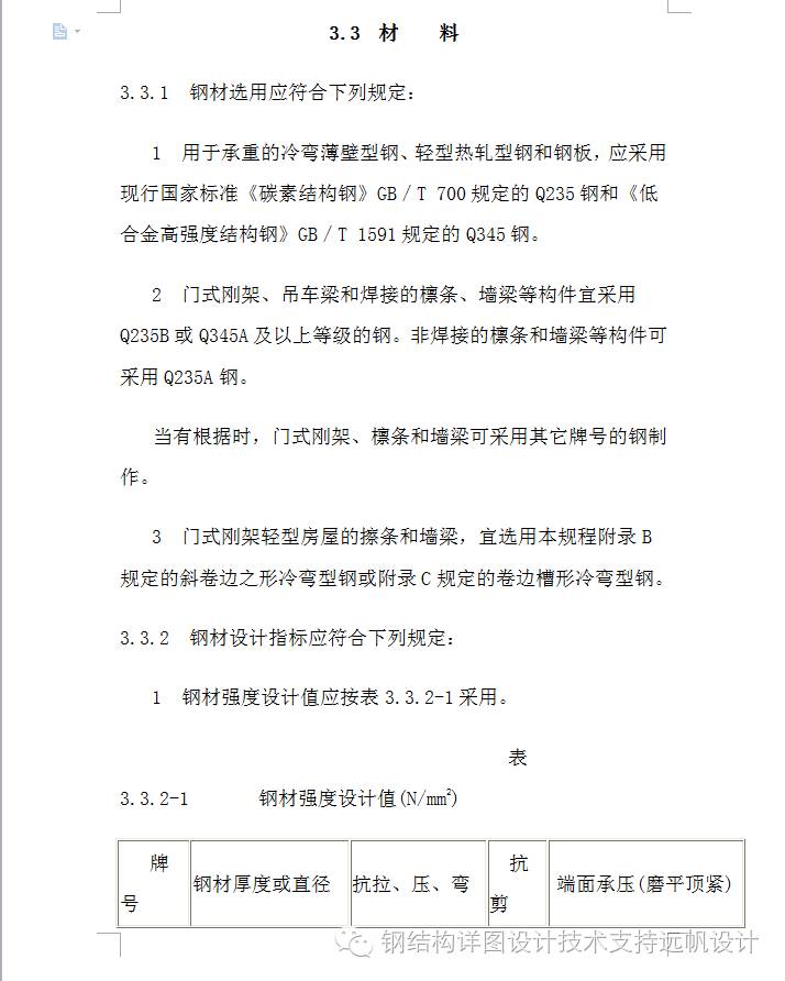

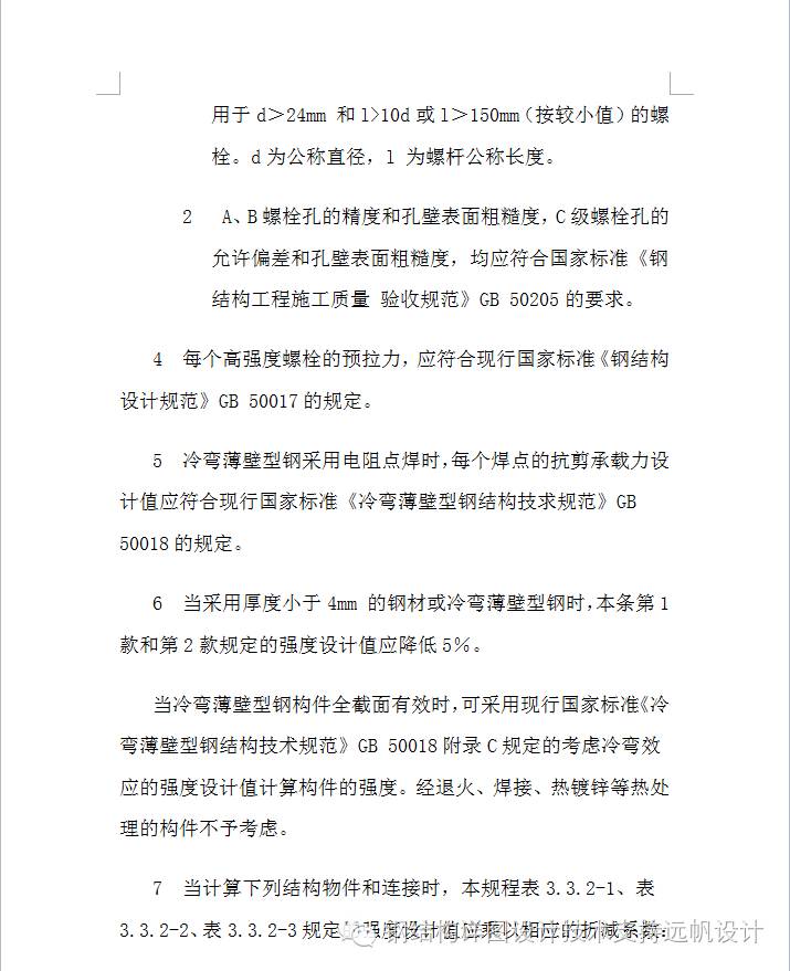

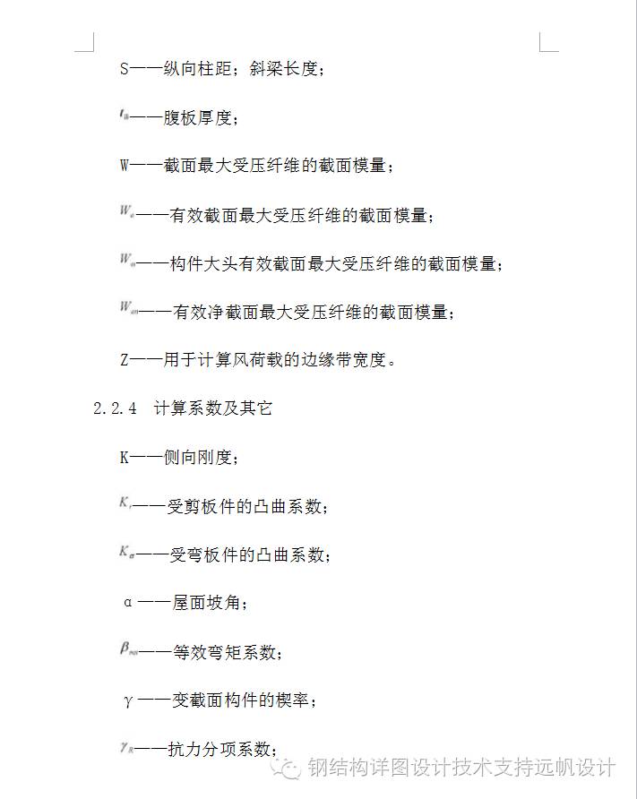

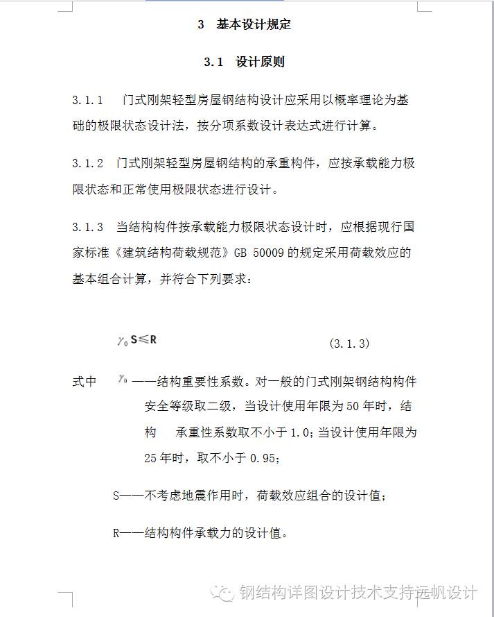

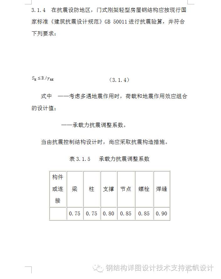

门式刚架轻型房屋钢结构结构形式和布置
4  结构形式和布置 4.1  结构形式 4.1.1  在门式刚架轻型房屋钢结构体系中,屋盖宜采用压型钢板屋面板和冷弯薄壁型钢檩条,主刚架可采用变截面实腹刚架,外墙宜采用压型钢板墙面板和冷弯薄壁型钢墙梁。主刚架斜梁下翼缘和刚架柱内翼缘出平面的稳定性,由与檩条或墙粱相连接的隅撑来保证。主刚架间的交叉支撑可采用张紧的圆钢。 4.1.2  门式刚架分为单跨(图4.1.2a)、双跨(图4.1.2b)、多跨(图4.1.2c)刚架以及带挑檐的(图4.1.2d)和带毗屋的(图4.1.2e)刚架等形式。多跨刚架中间柱与斜梁的连接可采用铰接。多跨刚架宜采用双坡或单坡屋盖(图4.1.2f),必要时也可采用由多个双坡屋盖组成的多跨刚架形式。
