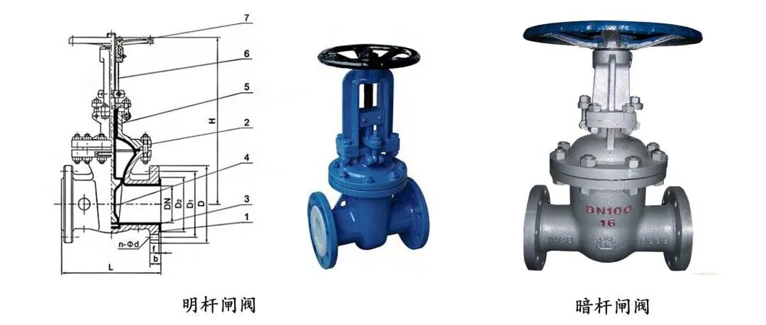

闸阀
明杆
工作原理:阀体内部有闸板启闭件,闸板的运动方向与流体方向相垂直,由于可以像水闸一样将水阻断,故名闸阀
适用范围:消防水泵出水管、吸水管;稳压泵的出水管、吸水管;消防给水管网
补充说明:明杆闸阀旋杆外露,开闭程度比较直观,但旋杆亦被腐蚀
暗杆
工作原理:同明杆闸阀
适用范围:消防水泵吸水管;消防给水管网
补充说明:相对于明杆闸阀,暗杆闸阀旋杆不外露,开闭程度不直观,适用于隐蔽工程

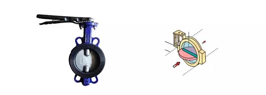

蝶阀
工作原理:关闭件(阀瓣或蝶板)为圆盘,围绕阀轴旋转来达到开启与关闭的一种阀。
适用范围:消防水泵出水管、吸水管;室内架空管道。
补充说明:蝶阀的适用性与闸阀相似,部分条文对其要求有自锁功能。

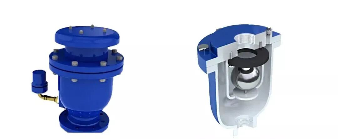

排气阀
工作原理:当系统中有气体溢出时,气体会顺着管道向上走,最终聚集在系统的最高点,而排气阀一般都安装在系统最高点,当气体进入排气阀阀腔聚集在排气阀的上部,随着阀内气体的增多,压力上升,当气体压力大于系统压力时,气体会使腔内水面下降,浮筒随水位一起下降,打开排气口;气体排尽后,水位上升,浮筒也随之上升,关闭排气口。
适用范围:自动喷水灭火系统;干式消火栓;干式消防竖管。
补充说明:干式系统、预作用系统及干式消火栓系统设置快速排气阀,同时设有相应的电动阀。

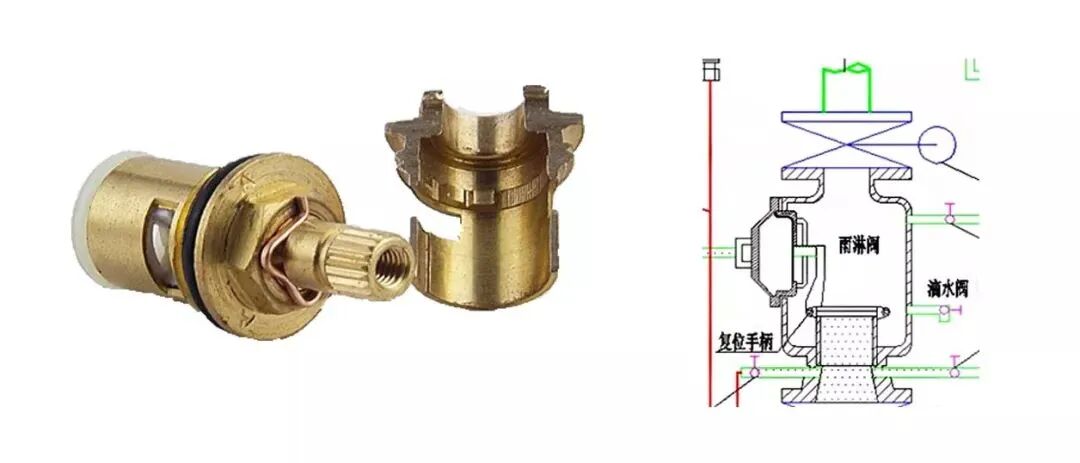

自动滴水阀
工作原理:雨淋报警阀系统侧阀体上安装自动滴水阀(干式报警阀安装在报警管路通过三通与报警管路分流),平时供水侧渗漏到系统侧的水经滴水球阀自动排出,灭火时滴水球阀自动关闭。
适用范围:干式、预作用、雨淋自动喷水灭火系统。
补充说明:与排气阀有类似之处,特点是低压开启排水,高压自动关闭。

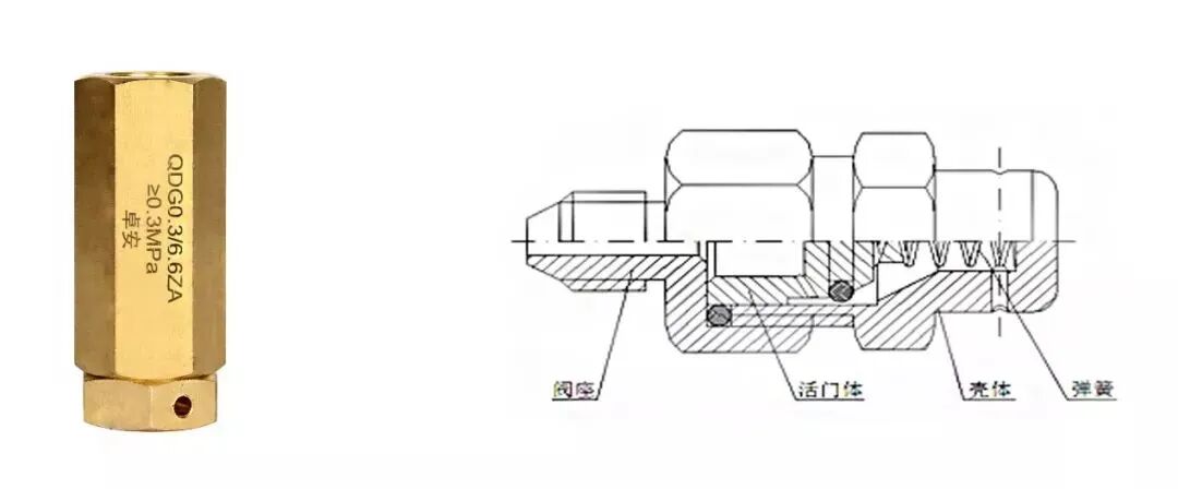

低泄高封阀
工作原理:为了防止系统由于驱动气体泄漏的累积而引起系统的误动作而在管路中设置的阀门。
适用范围:气体灭火系统。
补充说明:安装在系统启动管路上,正常情况下处于开启状态,只有在进口压力达到设定压力时才关闭,其主要作用是排除由于气源泄漏积聚在启动管路内的气体。

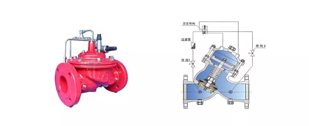

二、调节阀类:主要用于调节介质的压力、流量等
减压阀
比例式
工作原理:减压阀是通过调节,将进口压力减至某一需要的出口压力,并依靠介质本身的能量,使出口压力自动保持稳定的阀门。比例式是利用阀体内部活塞两端截面积不同产生的压力差,改变阀后的压力达到减压的目的。
适用范围:消火栓栓口超压;减压阀分区供水;串联减压第一级。
补充说明:宜垂直安装。
先导式
工作原理:采用控制阀体内的启闭件的开度来调节介质的流量,将介质的压力降低,同时借助阀后压力的作用调节启闭件的开度,使阀后压力保持在一定适用范围内。
适用范围:消火栓栓口超压;减压阀分区供水超过1.20MPa时;串联减压第二级,阀前后压力差宜≤0.40Mpa。
补充说明:宜水平安装。

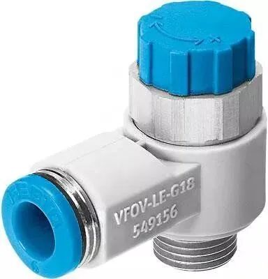

节流阀
工作原理:节流阀是通过改变节流截面或节流长度以控制流体流量的阀门。
适用范围:消火栓、报警阀组。
补充说明:用于调节流量压力,了解即可。

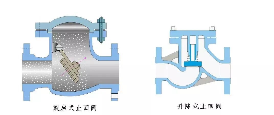

止回阀
工作原理:启闭件为圆形阀瓣并靠自身重量及介质压力产生动作来阻断介质倒流的一种阀门。
适用范围:消防水泵出水管、高位消防水箱出水管、稳压泵出水管、水泵接合器等位置。
补充说明:包括了消声止回阀和水锤消除止回阀,它们是在阀体内部设置了一些减轻阀门关闭时阀瓣撞击的声音的措施以及水锤消除措施。

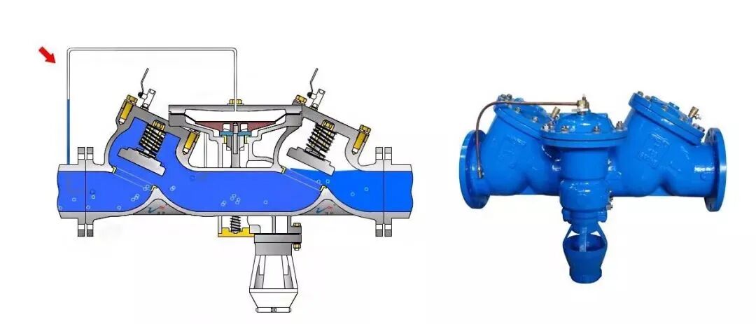

倒流防止器
工作原理:倒流防止器是由两个隔开的止回阀和一个安全泄水阀组合而成的一个阀门装置。
适用范围:从市政管网抽水的消防水泵出水管;分区供水串联水泵出水管;室外消火栓的给水引用管;消防水由生产生活水管网供水时的引入管;
补充说明:可以看成加强型的止回阀,主要作用防止水的倒灌。可以替代止回阀,反之则不可替代。

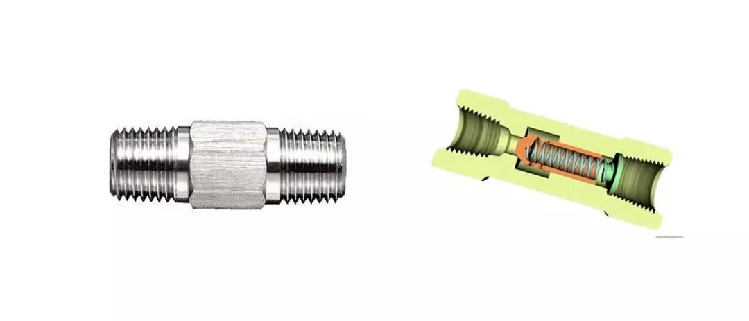

单向阀
工作原理:止回阀的一种,分为液流和气流。
适用范围:适用于气体灭火系统。
补充说明:与止回阀功能相同,保证介质单向流动。

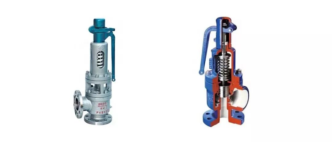

四、安全阀类:用于超压安全保护

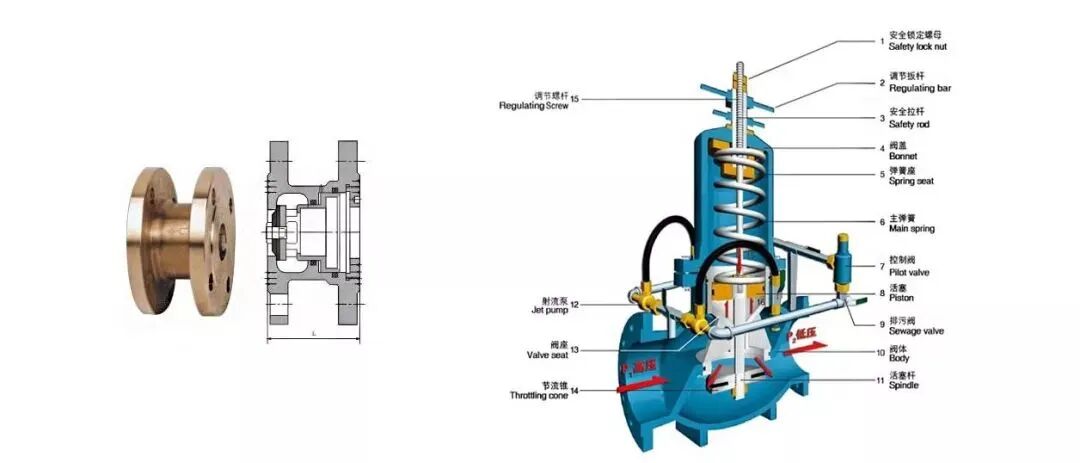

安全阀
工作原理:安全阀是启闭件受外力作用下处于常闭状态,当设备或管道内的介质压力升高超过规定值时,通过向系统外排放介质来防止管道或设备内介质压力超过规定数值的特殊阀门。
适用范围:分区供水减压阀后;水泵接合器;高压水泵出水管;气体灭火系统、干粉灭火系统、泡沫消防系统中的压力储罐。
补充说明:安全阀设置的位置及要求是考试的重点。
