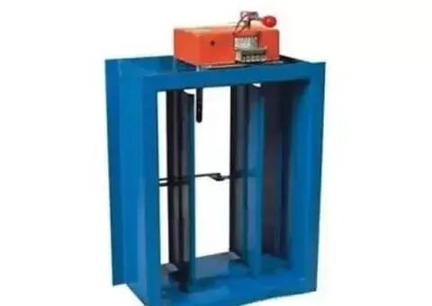

防火阀、排烟阀、排烟防火阀这三种“阀”,名字相近,长得也像,但使用要求和性能参数却很有区别。那么这三种“阀”具体是做什么的,常闭还是常开?
☆ 防火阀 ☆
定义
防火阀是安装在通风空调系统送回风管道上,平时呈开启状态,火灾时当管道内的烟气温度达到一定温度时自动关闭,也可以手动或电动关闭,起隔烟阻火作用的阀门。
工作方式
防火阀是安装在中央空调送、排风或单纯的室内送、排风管道上的,室内起火后防火阀的易熔杆在达到70时熔断,防火阀关闭,主要作用是为了一间房间起火后不让火源和烟通过管道串通到别的房间去。排烟防火阀的安装在排烟管道上的,排烟防火阀平时关闭,房间起火后排烟风机启动,同时排烟防火阀打开,对起火房间排烟,以达到人员能够及时逃脱时不受烟的伤害,火势过大时,火苗会通过排风口进入排烟管道,此时排烟防火阀上的280易熔杆熔断,排烟防火阀关闭,同时给出信号排烟风机关闭。
☆ 排烟阀 ☆
定义
排烟阀是安装在机械排烟系统各支管端部(烟气吸入口)处,平时呈关闭状态并满足漏风量要求,火灾时可手动和电动启闭,起排烟作用的阀门。一般由阀体、叶片、执行机构等部件组成。带有装饰口或进行过装饰处理的阀门称为排烟口。排烟阀可与火灾探测器联锁,特别是火灾烟感探测器的联锁,通过探知火灾初期发生的烟气来开启阀门,进行排烟,变成由电动机或电磁机构驱动的自动阀门。
工作方式
排烟阀一般用于排烟系统的风管上,平时常闭,发生火灾时烟感探头发出火警信号,消防控制中心通过DC24V电压将阀门打开排烟,也可手动使阀门打开,手动复位。阀门开启后可发出电讯号至消防控制中心。根据要求,还可与其它设备联锁。排烟阀与普通百叶风口或板式风口组合,可构成排烟风口。
☆ 排烟防火阀 ☆
定义
排烟防火阀安装在机械排烟系统管道上,平时呈开启状态,火灾时当排烟管道内烟气温度达到280℃时关闭,并在一定时间内满足漏烟量和耐火完整性要求,起隔烟阻火作用的阀门。一般由阀体、叶片、执行机构和温感器等部件组成。
工作方式
排烟防火阀主要用于排烟系统,一般是安装在楼道、天花板上的,平时处于常开状态,发生火灾时会自动关闭(280℃),通过风道抽风将烟气吸入排烟通道排出建筑物之外。主要是防止排烟系统中烟气温度过高会导致火灾烟气扩散。消防正压送风口,一般是安装在消防前室、楼梯间、避难层里的,自垂百叶式的或多叶式的,风会从里面吹出来,保持前室和楼梯间一定的正压力,防止烟气进入。280度时,融断关闭。
主要区别是:1、使用场所,2、构造,3、温度控制方面,4、一个往外排,一个往里送。
