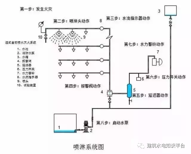

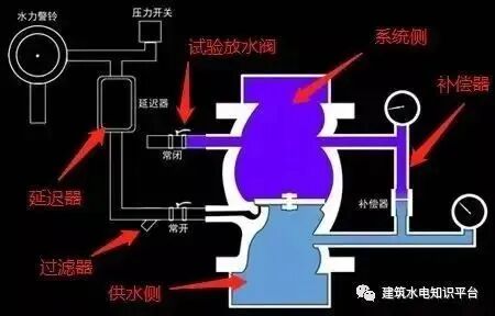

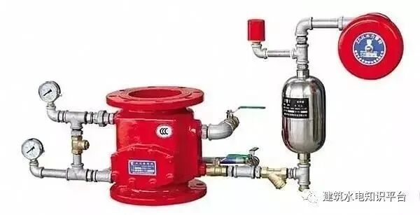

一、湿式报警阀
   湿式报警阀组是相对结构最简单的阀组。湿式系统、自动喷水防护冷却系统中均采用此阀组,其实际外观以及内部结构如下:
1、湿式报警阀结构中名称如图所示,相对来说比较简单。其中延迟器和补偿器都是防止管网内水流波动导致阀组误开启的措施。试验放水阀可以在阀组上开启后,达到只开启阀组而不用运转整个系统来测试阀组的功能的作用。阀瓣伺应状态下封闭住报警管路,当阀瓣开启后,水流流入报警管路,充满延迟器,触动压力开关、水力警铃报警。
2、湿式报警阀组的复位:在扑救完火灾之后或者实验完之后,停止水泵,更换上新的喷头,然后开启末端试水装置,开启水泵,当末端试水装置处有稳定水流流出时,即可关闭末端试水装置阀门,然后停止消防水泵,阀组即可复位。

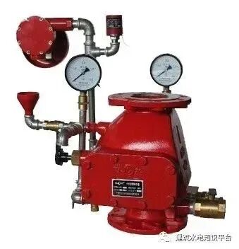

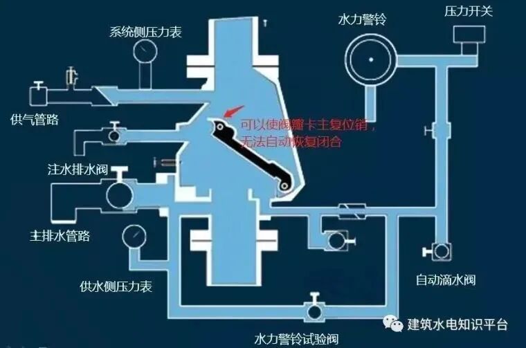

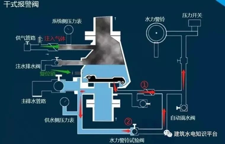

二、干式报警阀
1、干式报警阀结构
1)干式报警阀最主要区别于湿式报警阀,就是其系统侧充满的是有压气体。因此其阀体上有供气管路来为系统侧加压供气。
2)而为防止系统侧从缝隙中泄露,在阀瓣以上使用一定高度的水进行液封,这部分液封的水是在阀瓣关闭之后,通过阀体上的注水漏斗(参考第一张实拍图上的漏斗),加注进入阀体,当加注水从注水排水阀流出时,即认为液封水位达到要求。此阀也可以作为报警阀测试管路。
3)图示中路线①为报警路线,发生火灾后阀瓣开启,水流进入报警管路(后续和湿式一致不再重复)。这里关键是当阀瓣开启后由于干式报警阀阀瓣的前端结构,使其可以顺时针通过复位销,而无法逆时针自动复位(会卡在复位销位置)。
4)图示路线②为报警管路测试管路,只需按照②路线开启水力警铃试验阀,即可不开启阀瓣从而测试报警功能。
5)试验结束或者火灾扑救完之后,系统侧的水全部从主排水管路排出(此时阀瓣仍是开启状态,被复位销卡住无法返回)。
2、干式报警阀复位
    干式报警阀在试验结束或者火灾扑救完成后,停止消防水泵,将系统侧的水通过主排水管路全部放空(也是这个原因,要求阀瓣开启后不能自动闭合),更换喷头,拔出复位销,阀瓣落回阀座上,通过注水漏斗注入适量水进行液封,通过充气管路 为系统侧进行充气加压,达到规定范围后停止,干式报警阀复位完成。
(干式报警阀组实物图)
干式报警阀是干式自动喷水灭火系统的重要组成部分,它是系统控制阀,用于接通或切断供水,输出报警水流。平时处于常闭状态,失火时自动开启。是常见的消防器材。

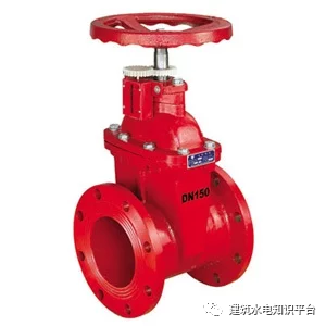

信号闸阀
信号闸阀的启闭件是闸板,闸板的运动方向与流体方向相垂直,闸阀只能作全开和全关 , 不能作调节和节流。信号闸阀在特制手动闸阀的基础上加设电信号装置而成,阀门除了按国家标准设计制造外,并按此阀在自动喷水灭火系统中安装及使用特点,采用不锈钢精磨阀杆及便于维护的特种盘根密封,并增设了独特的 O 型圈阀杆上密封(倒密封)结构,能确保阀门长期处于常开状态下,阀杆不渗漏,有利于吊顶中安装使用。信号闸阀工作原理:电信号装置为全封闭精密机电盒式结构,盒内采用不锈机件及进口电气元件,装置设于操作手轮下方不易被碰撞的阀体压盖上。内设微动开关及其推动机构,以齿轮与固定在阀杆上的齿轮啮合传动,当转动手轮启闭闸阀的同时,信号装置便输出对应闸阀启闭位置的“通”、“断”电信号。

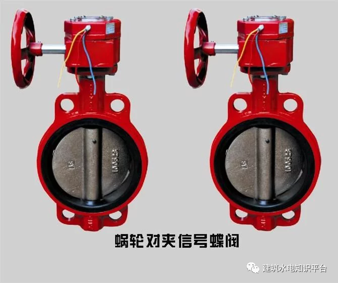

信号蝶阀
信号蝶阀一般安装在两个部位:楼层水平干管水流指示器前端;主干管湿式报警阀前端。

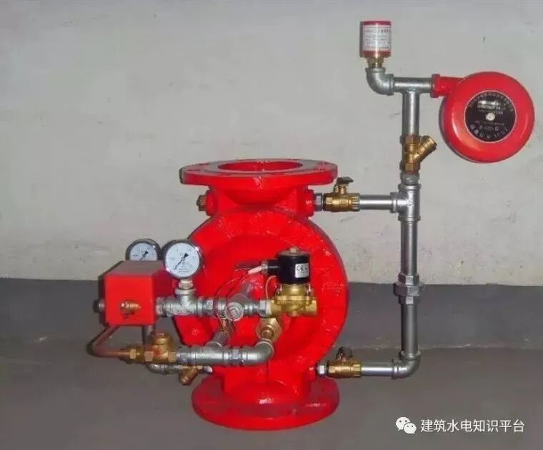

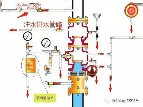

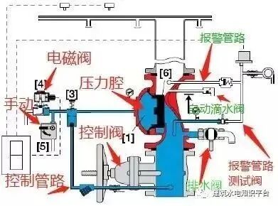

三、雨淋报警阀组
1、雨淋阀结构

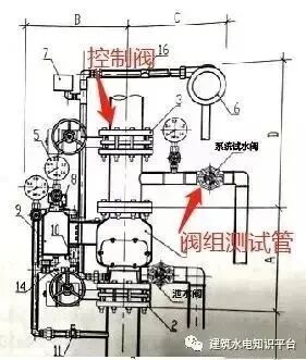

    雨淋阀应用于开式系统(雨淋、水幕系统),通过控制管路来为压力腔提供压力,来实现阀瓣与阀体本身密封控制水流。火灾发生后,会联动开启电磁阀,将控制管路中水进行泄放,压力腔压力降低,阀瓣左移开启。也可以通过手动阀开启。
雨淋阀的各管路名称及作用如图所示,其中需要注意报警测试管路以及自动滴水阀的位置。雨淋阀组的测试管设置于阀后,如图3,阀组开启后,关闭阀后控制阀(避免水流进入保护区),开启测试管,水会从测试管流出。
2、雨淋阀复位
     试验结束或者火灾扑救结束后,停止水泵,通过排水阀将系统侧水全部泄放。关闭阀前控制阀,控制管路电磁阀复位,开启消防水泵使水流通过控制管路进入压力腔,阀瓣关闭。开启阀前控制阀,当水流从主排水阀位置稳定流出时,关闭主排水阀,停止消防水泵,阀组复位。

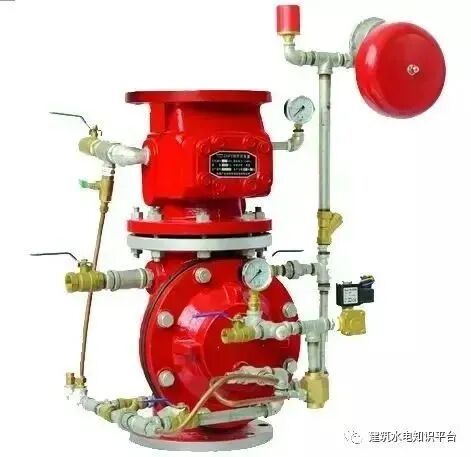

四、预作用报警阀
    预作用阀组,从结构上是雨淋阀与湿式阀的组合。其管路以及功能上和湿式阀和雨淋阀的设置以及功能均相同。为什么预作用阀组上部一定要配一个湿式报警阀,主要原因是系统侧充有有压气体,需要湿式报警阀来实现密封气体。

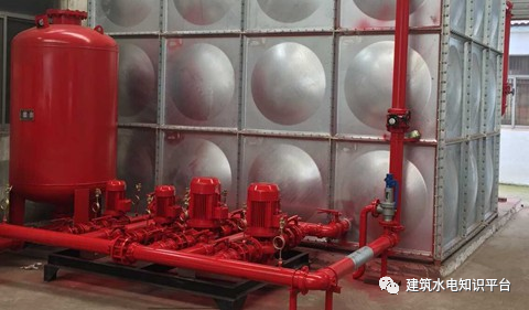

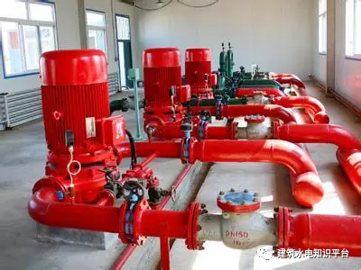

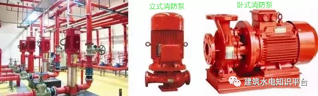

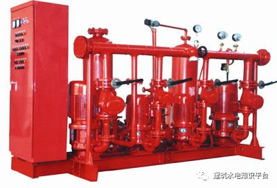

消防泵
用作输送水或泡沫溶液等液体灭火剂的专用泵。
(立式消防泵、卧式消防泵)

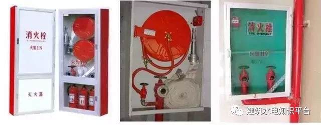

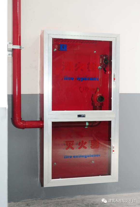

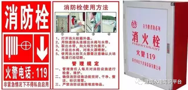

消火栓
    安装在建筑物内的消防给水管路上,由箱体、室内消火栓、消防接口、水带、水枪、消防软管卷盘及电器设备等消防器材组成的具有给水、灭火、控制、报警等功能的箱状固定式消防装置。
(消防栓及箱体)
     消防立管支架设置标高1.6m。消火栓箱内部支管应设置支架。消火栓不在门轴侧,应在开启侧。消火栓口中心离地高度为1.1米。消火栓内部水枪、水带、报警按钮、灭火器按设计与图集要求配置齐全,应根据箱内构造将水龙带挂放在箱内的挂钉、托盘或支架上,箱体内部清洁干净。二次装修后应该重新标示明确,不应被装修遮盖。阀门中心距箱侧面为 140mm,距离箱后面为100mm

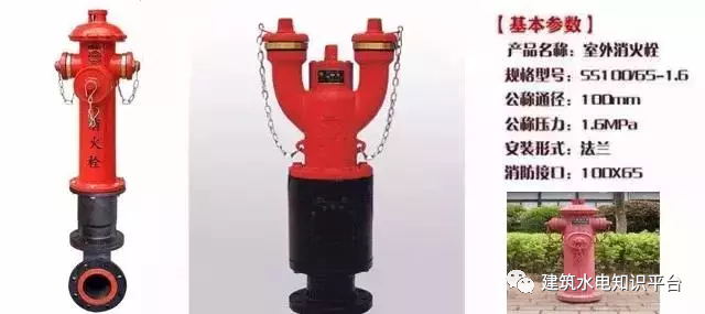

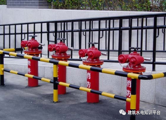

室外消火栓
     设置在建筑物外面消防给水管网上的供水设施,主要供消防车从市政给水管网或室外消防给水管网取水实施灭火,也可以直接连接水带、水枪出水灭火,是扑救火灾的重要消防设施之一。
(室外消火栓)

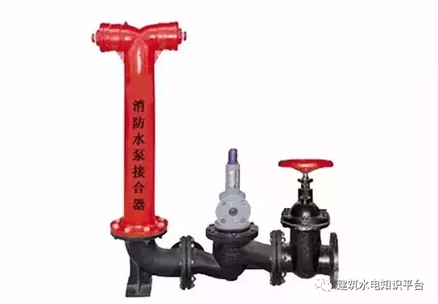

水泵接合器
    通过楼外的给水设备向楼内消防,喷淋系统提供灭火用水,水泵接合器楼内与消防喷淋系统通过止回阀相连,止回阀的作用是水只能由外往内供水,楼外与消防车用水泵相连;当楼内发生火灾,楼内消防,喷淋系统不能提供灭火用水时,楼外消防车用水泵通过水泵接合器向楼内消防,喷淋系统提供灭火用水。
(水泵接合器)
    室外地上式消防水泵接合器、消火栓的接口的位置应方便操作。进出水口的安装高度距地面的高度按设计要求。消防水泵接合器和消火栓的位置标志应明显。

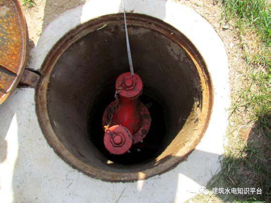

    地下式消防水泵接合器顶部进水口或地下式消火栓的顶部出水口与消防井盖底面的距离不得大于 400mm,井内应有足够的操作空间,并设爬梯。寒冷地区井内应做保温防冻保护。位于路面上的井盖,宜与路面持平;位于绿化带内的井盖,不应低于地面。

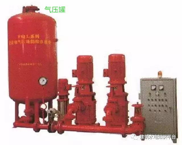

隔膜式气压罐
    由钢质外壳,橡胶隔膜内胆构成的储能器件,橡胶隔膜把水室和气室完全隔开,当外界有压力的水充入隔膜式气压水罐的内胆时,密封在罐内的空气被压缩,根据波义耳气体定律,气体受到压缩后体积变小,压力升高储存能量,压缩气体膨胀可以将橡胶隔膜内的水压出罐体。
(气压罐)

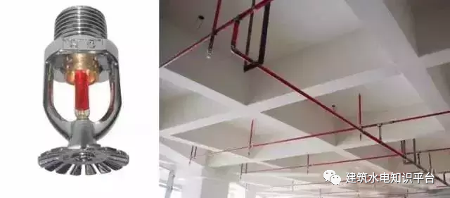

消防喷淋头
     用于消防喷淋系统,当发生火灾时,水通过喷淋头溅水盘洒出进行灭火,目前分为下垂型洒水喷头、直立型洒水喷头、普通型洒水喷头、边墙型洒水喷头等。
(喷淋头)
