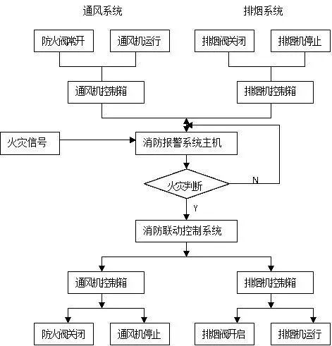

1、通风与排烟系统分开设置。在通风、空调系统的送、回风管路上设置防火阀,平时呈开启状态,当火灾一旦发生,管道内气体温度达到70℃时即自行关闭。在排烟系统管道上或排烟风机的排风口处设置排烟阀,平时呈关闭状态,当火灾发生时,通过火灾报警信号手动或自动开启阀门,根据系统功能配合排烟,当管道内烟气温度达到280℃时自动关闭。

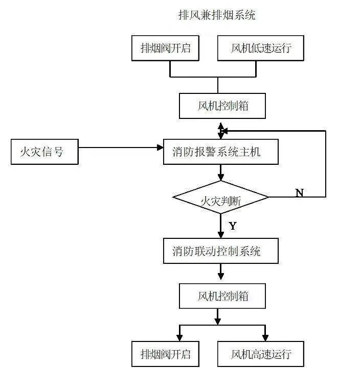

2、通风与排烟共用一套系统。在系统管道上或排风兼排烟风机的排风口处设置排烟阀,平时呈开启状态,排风兼排烟风机低速运行。一旦火灾发生时,排风兼排烟风机高速运行。

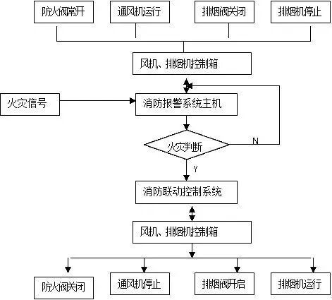

3、通风与排烟共用一套风管,分别设置通风机和排烟风机。在系统管道上设置排烟阀,在系统管道末端设置“T”风管将通风机和排烟风机与系统风管连通。通风机的送风口处设置防火阀,平时呈开启状态,当火灾一旦发生,电动关闭,风机关闭;排烟风机的排风口处排烟阀,平时呈关闭状态,当火灾一旦发生,电动开启,风机启动。(如下图所示)

1 通风与排烟系统分开设置
1.1控制流程:
1.2 控制原理:
1.2.1平时只运行通风系统。通风系统中防火阀开启,通风机正常运行,当防火阀关闭时,通风机停止运行;排烟系统中排烟阀关闭,排烟风机不运行。
1.2.2一旦火灾发生:
1)消防报警系统火灾探测器将火灾信号传送至消防主机。
2)消防主机确认火灾后,发出信号至消防联动柜。
3)通过消防联动柜手动/自动分别发出控制信号,停止通风机,关闭防火阀,通风系统停止使用;开启防火阀,启动排烟机,排烟系统投入使用。为了确保安全,排烟机一般不通过消防联动控制系统自动关闭,而只设置手动关闭方式。
4)防火阀关闭信号,排烟阀开启信号,通风机和排烟风机运行信号反馈到消防中心。

2 通风与排烟共用一套系统
2.1控制流程:
2.2 控制原理:
排风兼排烟系统,排风与排烟的方向一致。
2.2.1该系统中排烟阀为常开状态,平时风机低速运行,完成通风功能。
2.2.2一旦火灾发生:
3)通过消防联动柜手动/自动分别发出控制信号,排风兼排烟风机低速运行转为高速运行,完成排烟功能。
4)排烟阀关闭信号,排风兼排烟风机运行信号反馈到消防中心。
3.1控制流程:
3.2控制原理:
该系统通风机出风口设置防火阀,排烟机出风口设置排烟阀,风管中设置排烟阀(常开)。该系统排风与排烟的方向相反。
3.2.1平时该系统中防火阀为开启状态,通风机运行,完成通风功能。排烟阀为关闭状态,排烟机停止。
3.2.2一旦火灾发生:
3)通过消防联动柜手动/自动分别发出控制信号至风机、排烟机控制箱,通过控制箱完成下列控制,完成排烟功能。
