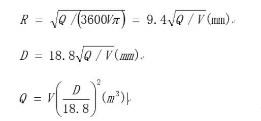

解: 取不锈钢管内某一截面为参考面,那么介质在1h内留经管道截面的流量有:
Q=VπR2 x 3600
式中,
Q: 工况流量— m?
V: 介质流速— m/s
R: 管道半径 — m
所以我们得到以下流量计算公式 :

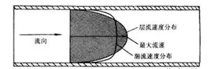

在实际工程应用中,管道内流速(V)受很多因素影响(使用压力、管道通径、使用流量等等),所以合理的流速应根据经济权衡决定。
一般液体流速为0.5~3m/s,
气体流速为10~30m/s。
现在0.8Mpa情况下我们取:

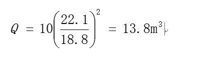

流速V=10m/s ,
管道内径22.1mm
则在工况下每小时流量:
那么,

所以例题中换算成标况流量为:
