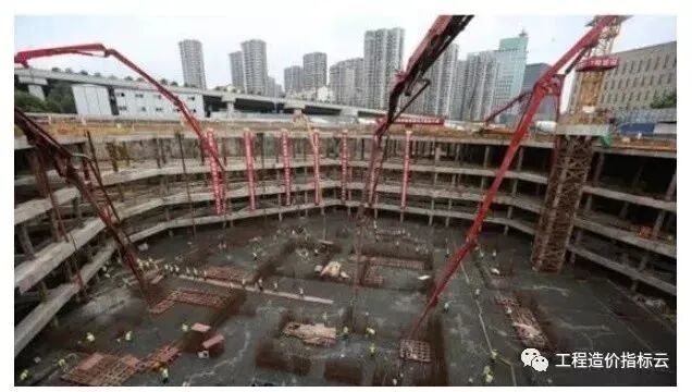

    基坑内排水技术尽管不是建筑行业中建设性技术,但其作为一种补偿性措施,在近些年建筑项目建设中应用日益重要。这是因为,如今建筑物越来越高,就会加大建筑物的负荷,如若不做好地下补偿工作,容易出现建筑物截断、塌陷等情况。
建筑施工中的基坑排水技术
 一、集水明排法
    集水明排法是建筑施工中的基坑排水技术的基础和前提。在集水明排法的应用过程中,施工人员可以通过基坑内排水来更好地进行相应布置工作。并且在这一过程中需要注意的是,这一基坑排水方法的应用需要在附近构筑接近 1m 的土堤来进行地面水的拦截。除此之外,在集水明排法的应用过程中工作人员应当注重在施工周边地区进行地表水的拦截并且通过设置挡水堤来对于附近的地表水进行有效的拦截。另外,在集水明排法的过程中施工人员应当注重在进行相应的防水设施设置,从而能够更加有效的避免地基下陷问题的出现。从而能够在此基础上促进建筑施工中的基坑排水技术应用水平的有效提升。
二、集水井排水
    集水井排水对于建筑施工中的基坑排水技术的重要性是不言而喻的。集水井排水适用于地下水位低于基坑底标高并且地下水不丰富与此同时涌水量少或者是地表补水少的地质环境,这意味着其一般工业与民用建筑的基坑、基槽开挖、基础结构施工、防水施工和回填土期间的排水、降水施工。施工准备。需要注意但是,在材料准备的过程中工作人员选用的水泵的数量、功率和型号应满足总排水量应比基坑总涌水量大 1. 5 ~ 2 倍的要求。
    并且较为常用的抽水设备也应当得到有效的应用。在集水井排水的应用过程中施工人员应当注重在基坑周边进行集水井的设置,这一设置工作应当以合理排放为基础来进行。除此之外,在集水井排水的过程中施工人员应当注重确保地下水井来对其进行排放。另外,在集水井排水的过程中施工人员应当注重确保地基能够保持相应的干燥情况,并且能够得到合理的加固支持。从而能够在此基础上促进建筑施工中的基坑排水技术应用效率的持续进步。
三、人工井点降水
    人工井点降水是建筑施工中的基坑排水技术的重中之重。在对这一排水方法进行应用过程中,施工人员应当通过真空井点喷射井点或管井来进行相应的排水工作。除此之外,在人工井点降水的过程中如果其抽出的水分中清水的比例非常大,则可以将其直接排放至城市的地下水管道中,如果是污水则应当进行相应的过滤工作。另外,在人工井点降水的过程中施工人员应当注重通过降水使坑内土始终保持干燥状态来有利于施工并且能够使土产生固结同时有效防止流砂产生。最终能够在此基础上促进建筑施工中的基坑排水技术应用可靠性的不断提升。
四、回灌排水法
    回灌排水法是建筑施工中的基坑排水技术的核心内容之一。在回灌排水法的过程中,施工人员应当确保排水工作的进行不会对周围环境造成太大的影响。另外,在回灌排水法的应用过程中如果土壤因为地下水位降低则会造成相应的含水量减少和固法压缩现象的出现。除此之外,回灌排水法的应用往往还会导致会引起周围地面的不均匀沉降同时造成邻近建筑物沉降产生裂缝。因此在对其进行应用时应当采取相应的保护措施,从而能够最终在此基础上促进建筑施工中的基坑排水技术应用精确性的不断进步。
建筑工程中基坑排水施工技术需要注意的问题
一、排水沟的设置
    在建筑工程基坑排水施工的过程中,设置排水沟的时候,需要关注排水沟和纵坡间的关系,不仅需要确保其渗水稳定性,还要联系渗水量和纵坡间的关系,确认其排水沟的横断面,在放样施工的时候,就要详细地考虑到排水效果,这样才更好地加大基坑范围。
    一般来讲,集水井范围的大小在很大程度上取决于水泵实际的出水量。为了有效保证基坑的施工作业能够顺利的进行,在进行集水井设置的时候,需要将井面高度设置为超过基坑排水的40cm 左右,并且在集水井管径和井经间,需要留有环状的缝隙,以便于更好的填进过滤料,能够起到良好的防渗水效果。
二、抽水设备的选择
    在管井设置工作竣工之后,需要按照建筑工程基坑排水施工的有关的规定,科学合理的选择抽水设备,选择合适的抽水设备,不仅仅有利于管井抽水作业的顺利进行,还能够通过观察抽水含量的多少,有效判断管出井水位高度,需要特别引起注意的是,在过滤器使用的时候,需要根据施工规范标准使用,不可随意进行操作,避免因为操作存在错误,而出现氧化或者损坏的情况。
防水降水对周围环境的影响
一、回灌技术
    降水对周围环境的影响,是由于土壤内地下水流失造成的。回灌技术即在降水井点和要保护的建筑物之间打设一排井点,在降水井点抽水的同时,通过回灌井点向土壤内灌入一定数量的水,形成一道隔水帷幕,从而阻止或减少回灌井点外侧被保护的建筑物地下的地下水流失、使地下水位基本保持不变,这样就不会因降水使地基自重应力增加而引起地面沉降。
    回灌井点可采用一般真空井点降水的设备和技术,仅增加回灌水箱、闸阀和水表等少量设备,一般施工单位皆易掌握。采用回灌井点时,回灌井点与降水井点的距离不宜小于6 m,回灌井点的间距应根据降水井点的间距和被保护建筑物的平面位置确定。回灌井点宜进入稳定降水曲面下1 m,且位于渗透性较好的土层中。回灌井点滤管的长度应大于降水井点滤管的长度。防止回灌量过大导致水渗入基坑影响施工,又要防止回灌量过小,使地下水位下降失控影响回灌效果。所以应在回灌井点系统附近设置一定数量的水位观测井,同时对建筑物设置一定量的观测点;做好观测记录,以便及时调整回灌水量。
二、减慢降水速度
    使降水速度减缓:在砂质粉土中降水影响范围可达80 m以上,降水曲线较平缓,为此可将井点管加长,减慢降水速度,防止产生过大的沉降。亦可在井点系统降水过程中,调小离心泵阀,减慢抽水速度。还可在邻近被保护建筑物一侧,将井点管间距加大,需要时甚至暂停抽水。为防止抽水过程中将细微土粒带出,可根据土的粒径选择滤网。另外确保井点管周围砂滤层的厚度和施工质量,亦能有效防止降水引起的地面沉降。在基坑内部降水,掌握好滤管的埋设深度、如支护结构有可靠的隔水性能,一方面能疏干土壤,降低地下水位便于挖土施工,另一方面又不使降水影响到基坑外面,造成基坑外面产生沉降。
基坑给排水建设工程施工方法和技术交底
