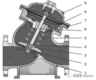

2.1 主阀 主阀的典型结构见图2。图2中的主阀为隔膜双腔型,是由阀体、阀芯、阀座、阀板、弹簧、阀杆、中间体、膜片、阀盖等主要零部件组成。
①阀体; ②阀芯; ③阀座; ④阀板; ⑤弹簧; ⑥阀杆; ⑦中间体; ⑧隔膜; ⑨阀盖
图2 主阀示意图

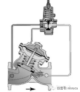

3.1 先导式减压阀 先导式减压阀可以将阀前的高压流体降低至阀后的低压流体,并维持阀后压力的稳定,保证下游设备的安全运行。 如图3 所示,其工作原理可以理解为: 1) 当流体从入口流入主阀内腔后,经过阀芯与阀座所形成的环形间隙,造成流体压力下降,然后从出口流出,实现“减压”功能。 2) 当出口压力小于稳定值( 设定值) 时: 导阀膜片下腔的压力降低,导阀阀杆下移,开度增大,进口压力水从控制管进入导阀再到出口端,使主阀上腔压力降低,主阀阀杆上移,主阀阀板的开度随之增大,阀后压力增高,重回设定值。反之,当出口压力大于稳定值时,动作相反,同样重回设定值。实现“稳压”。
图3 先导式减压阀原理示意图

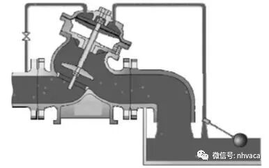

1) 当进口压力大于安全值( 设定值) 时:进口压力水从控制管路进入导阀膜片下腔,使其压力增高,推动导阀阀杆上移,导阀阀板打开,主阀控制室上腔的水从导阀和控制管排泄,在进口压力水的作用下,主阀阀板打开,阀前压力降低,重回设定值。实现“泄压”。 2) 当进口压力小于安全值( 设定值) 时:导阀膜片下腔的压力降低,导阀阀杆下移,导阀阀板关闭,从而导致主阀控制室上腔的水压增高,在主阀上腔水压作用下,主阀阀板关闭,阀前压力上升。现在“稳压”。 3.3 遥控浮球阀 遥控浮球阀可以保持控制区域的水位始终处在设定范围之内。 如图5 所示,其工作原理可以理解为: 当导阀开启时,主阀上腔压力降低,主阀阀杆上移,主阀开启,上游往下游注水; 当导阀关闭时,主阀上腔压力增加,主阀阀杆下移,主阀关闭,上游停止往下游注水。实现“水位控制”。
图5 遥控浮球阀原理示意图

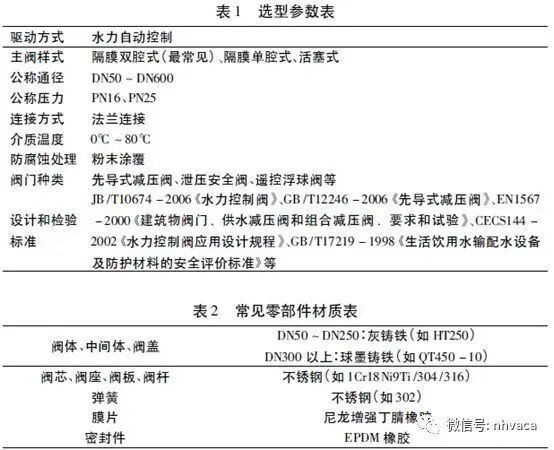

1)  水力控制阀的选型主要为主阀的选型,包括样式、口径、压力、材质等。常见的水力控制阀选型参数见表:
