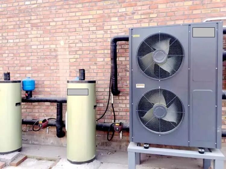

    对于制冷或冷暖两用的管路,在安装时需要选用机座开槽结构的水泵。当输送低温介质时,水泵内部会产生冷凝水,开槽机座可及时将冷凝水排出,防止在水泵内部堆积造成烧机故障。注意!开槽机座结构的水泵在安装时,需要确保孔口朝下,孔口通畅无保温棉、杂物等堵塞,便于冷凝水排出顺畅。
水泵应安装在热泵主机的回水侧
水泵应该安装在哪个位置?
   最好装在热泵主机的回水侧,这样不易抽真空。我们知道水泵的入口压力是最小的,如果安装在系统的出水侧,会把水从主机换热器里吸出来,这样主机里的水量会减少,造成流量降低,水温则相应地升高,从而导致主机因换热不良而高温报警,影响到主机的正常运行。
水泵安装时要横着放
水泵的安装方向?
针对热泵常用的管道屏蔽泵,水泵安装时必须保证电机轴与地平面水平,因此水泵安装时要横着放,如果竖着安装,不仅会影响水泵寿命,还会因为水泵温度过高而烧毁。

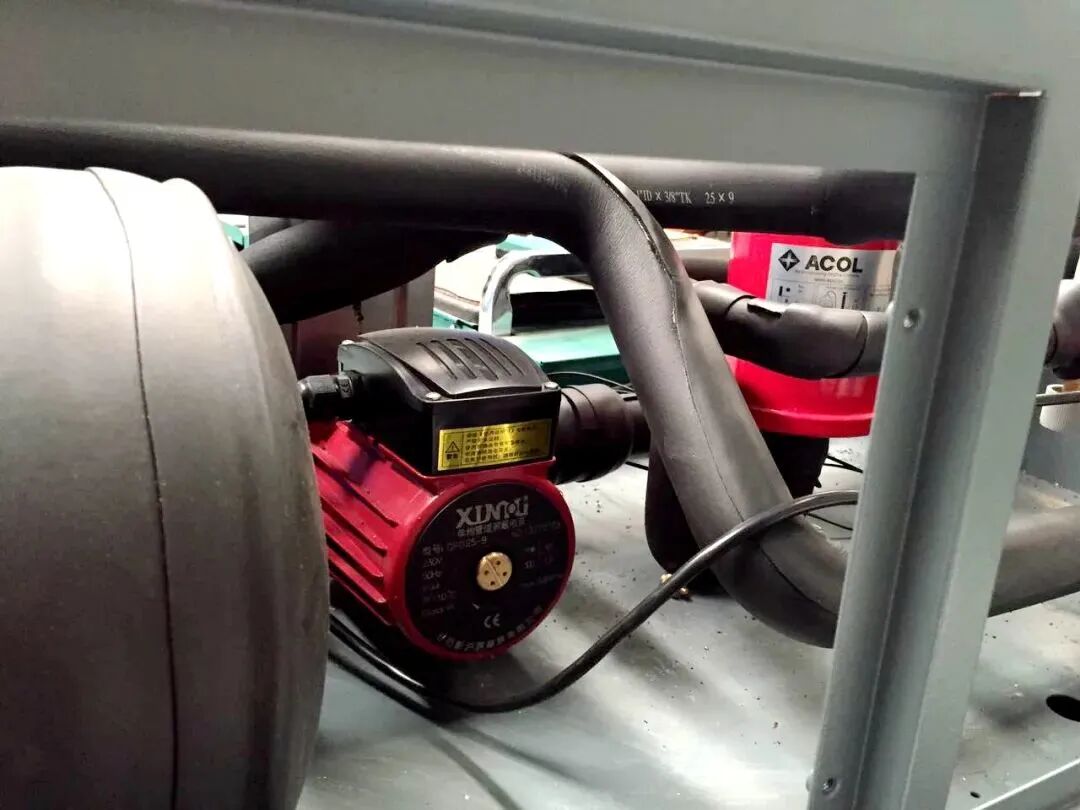

水泵的接线盒不能朝下
安装注意细节?
    前面说了水泵入口端压力较小,因此水泵在工作时会有水蒸气凝结析出,凝结在电机内或者接线盒内。所以安装水泵时,水泵的接线盒注意不要朝下,需朝上或者朝侧面安装。如果安装不当,冷凝水会渗入到接线盒里面,可能会损坏里面的电器元件。
