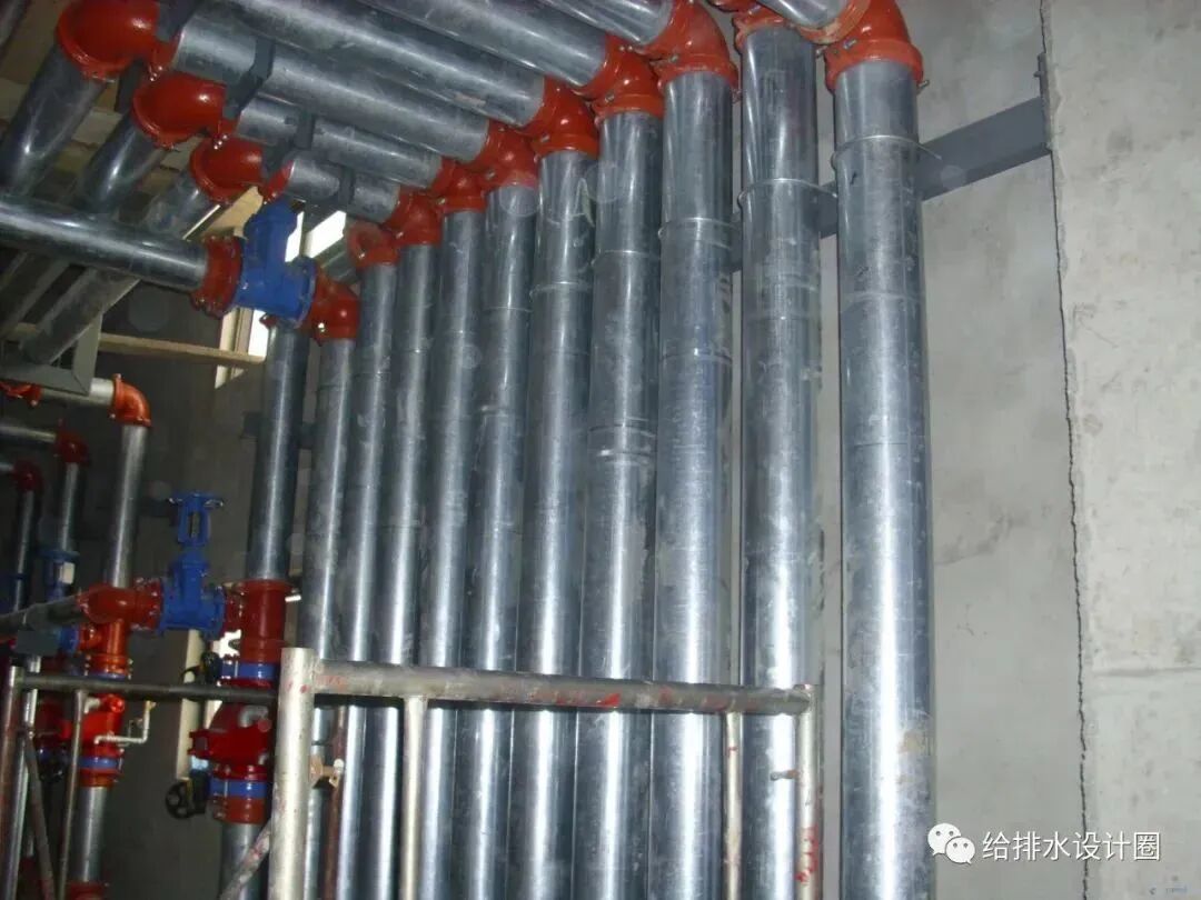

室内明敷给水管道与墙、梁、柱的间距应满足施工、维护、检修的要求,一般可参照下列规定:
1)横干管:与墙、地漏壁的净距≥ 100mm;与梁、柱净距≥ 50mm;
2)立管:管中心距柱表面≥ 50mm;
管外壁距墙面的净距: 1. D< DN32,≥ 25mm  2. DN=32~50mm ,≥ 35mm
3. DN=75~100mm ,≥ 50mm *4. DN=125~150mm , 60mm
(故对于给水管:当管径为 DN100 时,距墙距离可以为 100mm,当管径为DN150 时,距墙距离可以为 150mm) (立管间距可按净距 100~120mm 控制)
明敷管道在排列时, ( 注:以下管道只针对水平管,不针对立管,立管间距控制,可按 DN100 管道:管中心间距 250mm, DN150 管道:管中心间距300mm ) 给水杆应在冷冻水管、排水管的上面;在热水管、蒸汽管的下面。当金属管道共用一个支架敷设时(冷冻管、热水管、蒸汽管均须有符合要求的保温措施),管外壁(或保温层外壁)距墙面宜有不小于 0.1m,距梁、柱可以减少至 0.05m;而管道外壁(或保温层外壁)之间的最小距离宜按下列规定确定:
1) D≤ DN32 时, L≥ 100mm
2) D>32mm 时, L≥ 150mm;(基本上地下室的管道其管道间距可以按管外壁净距为 150 控制,例如管径为 DN100 的管道,管中心间距最小为 260mm;管径为 DN150 的管道,管中心间距最小为 320,为方便设计, DN100 管道管中心间距为 300mm, DN150 管道管中心为 350mm)(M)。
