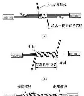

    大截面单股铜导线连接方法如图2所示,先在两导线的芯线重叠处填入一根相同直径的芯线,再用一根截面约1.5mm2的裸铜线在其上紧密缠绕,缠绕长度为导线直径的10倍左右,然后将被连接导线的芯线线头分别折回,再将两端的缠绕裸铜线继续缠绕5~6圈后剪去多余线头即可。

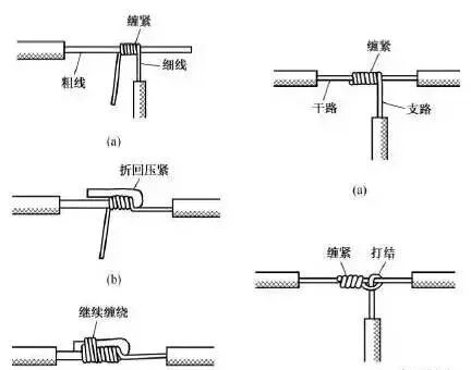

    不同截面单股铜导线连接方法如图3所示,先将细导线的芯线在粗导线的芯线上紧密缠绕5~6圈,然后将粗导线芯线的线头折回紧压在缠绕层上,再用细导线芯线在其上继续缠绕3~4圈后剪去多余线头即可。
    (2)单股铜导线的分支连接。单股铜导线的T字分支连接如图4所示,将支路芯线的线头紧密缠绕在干路芯线上5~8圈后剪去多余线头即可。对于较小截面的芯线,可先将支路芯线的线头在干路芯线上打一个环绕结,再紧密缠绕5~8圈后剪去多余线头即可。

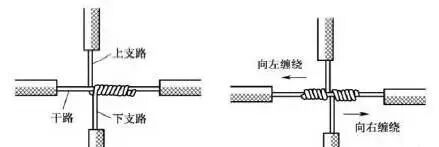

    单股铜导线的十字分支连接如图5所示,将上下支路芯线的线头紧密缠绕在干路芯线上5~8圈后剪去多余线头即可。可以将上下支路芯线的线头向一个方向缠绕[见图5(a)],也可以向左右两个方向缠绕[见图5(b)]。

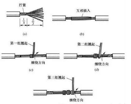

    (3)多股铜导线的直接连接。多股铜导线的直接连接如图6所示,首先将剥去绝缘层的多股芯线拉直,将其靠近绝缘层的约1/3芯线绞合拧紧,而将其余2/3芯线成伞状散开,另一根需连接的导线芯线也如此处理。接着将两伞状芯线相对着互相插入后捏平芯线,然后将每一边的芯线线头分作3组,先将某一边的第1组线头翘起并紧密缠绕在芯线上,再将第2组线头翘起并紧密缠绕在芯线上,最后将第3组线头翘起并紧密缠绕在芯线上。以同样方法缠绕另一边的线头。

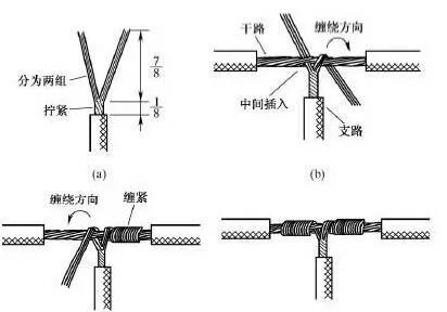

   (4)多股铜导线的分支连接。多股铜导线的T字分支连接有两种方法,一种方法是将支路芯线90°折弯后与干路芯线并行[见图7(a)],然后将线头折回并紧密缠绕在芯线上即可[见图7(b)]。
图7
   另一种方法如图8所示,将支路芯线靠近绝缘层的约1/8芯线绞合拧紧,其余7/8芯线分为两组[见图8(a)],一组插入干路芯线当中,另一组放在干路芯线前面,并朝右边按图8(b)所示方向缠绕 4~5圈。再将插入干路芯线当中的那一组朝左边按图8(c)所示方向缠绕4~5圈,连接好的导线如图8(d)所示。

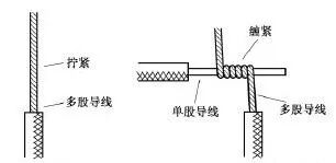

   (5)单股铜导线与多股铜导线的连接。单股铜导线与多股铜导线的连接方法如图9所示,先将多股导线的芯线绞合拧紧成单股状,再将其紧密缠绕在单股导线的芯线上5~8圈,最后将单股芯线线头折回并压紧在缠绕部位即可。

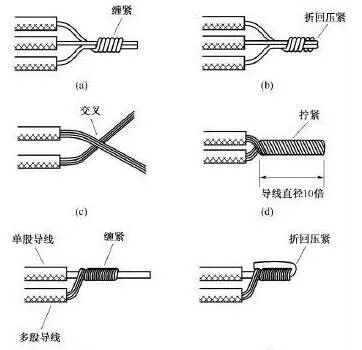

   (6)同一方向的导线的连接。当需要连接的导线来自同一方向时,可以采用图10所示的方法。对于单股导线,可将一根导线的芯线紧密缠绕在其他导线的芯线上,再将其他芯线的线头折回压紧即可。对于多股导线,可将两根导线的芯线互相交叉,然后绞合拧紧即可。对于单股导线与多股导线的连接,可将多股导线的芯线紧密缠绕在单股导线的芯线上,再将单股芯线的线头折回压紧即可。
图10

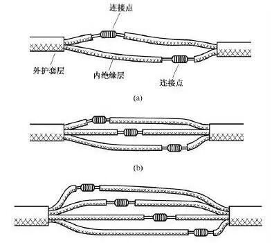

   (7)双芯或多芯电线电缆的连接。双芯护套线、三芯护套线或电缆、多芯电缆在连接时,应注意尽可能将各芯线的连接点互相错开位置,可以更好地防止线间漏电或短路。图11(a)所示为双芯护套线的连接情况,图 11(b)所示为三芯护套线的连接情况,图11(c)所示为四芯电力电缆的连接情况。
图11

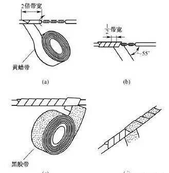

        一字形连接的导线接头可按图12所示进行绝缘处理,先包缠一层黄蜡带,再包缠一层黑胶布带。将黄蜡带从接头左边绝缘完好的绝缘层上开始包缠,包缠两圈后进入剥除了绝缘层的芯线部分[见图12(a)]。包缠时黄蜡带应与导线成55°左右倾斜角,每圈压叠带宽的1/2[见图12(b)],直至包缠到接头右边两圈距离的完好绝缘层处。然后将黑胶布带接在黄蜡带的尾端,按另一斜叠方向从右向左包缠[见图12(c)、图12(d)],仍每圈压叠带宽的1/2,直至将黄蜡带完全包缠住。包缠处理中应用力拉紧胶带,注意不可稀疏,更不能露出芯线,以确保绝缘质量和用电安全。对于220V线路,也可不用黄蜡带,只用黑胶布带或塑料胶带包缠两层。在潮湿场所应使用聚氯乙烯绝缘胶带或涤纶绝缘胶带。
图12

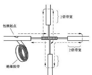

3.十字分支接头的绝缘处理
        对导线的十字分支接头进行绝缘处理时,包缠方向如图14所示,走一个十字形的来回,使每根导线上都包缠两层绝缘胶带,每根导线也都应包缠到完好绝缘层的两倍胶带宽度处。
图14
