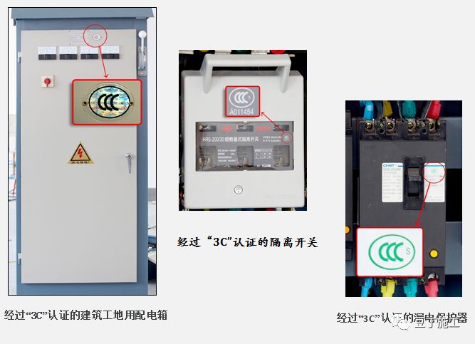

2、配电箱、开关箱应采用由专业厂家生产的定型化产品,应符合《低压成套开关设备和控制设备第4部分:对建筑工地用成套设备(ACS)的特殊要求》(GB7251.4)、《施工现场临时用电安全技术规范》(JGJ46)和《建筑施工安全检查标准(JGJ59)的要求,并取得“3C”认证证书,配电箱内使用的隔离开关、漏电保护器及绝缘导线等电器元件也必须取得“3C”认证。

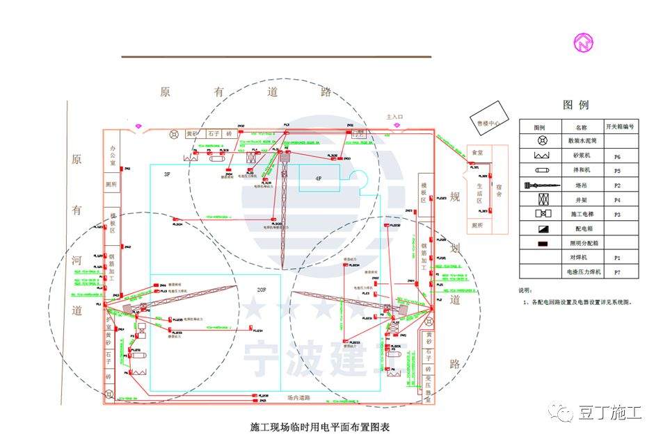

3、当施工现场临时用电设备在5台及以上或设备总容量在50kW及以上时,应编制临时用电施工组织设计。临时用电施工组织设计应由电气工程技术人员组织编制,经企业技术负责人和项目总监理工程师批准后方可实施。临时用电施工组织设计变更时,应按原程序批准。

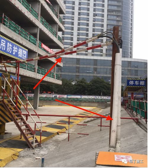

1、在建工程不得在外电架空线路正下方施工、搭设作业棚、建造生活设施或堆放构件、架具、材料及其他杂物等。

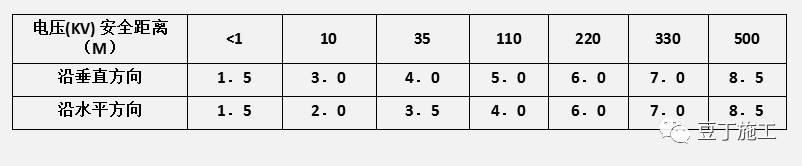

2、在建工程(含脚手架具)的外侧边缘与外电架空线路之间必须保持安全操作距离。最小安全操作距离应符合下表规定:
3、施工现场的机动车道与外电架空线路交叉时,架空线路的最低点与路面的最小垂直距离应符合下表规定:
4、起重机严禁越过无防护设施的外电架空线路作业。在外电架空线路附近吊装时,起重机的任何部位或被吊物边缘在最大偏斜时与架空线路边线的最小安全距离应符合下表:

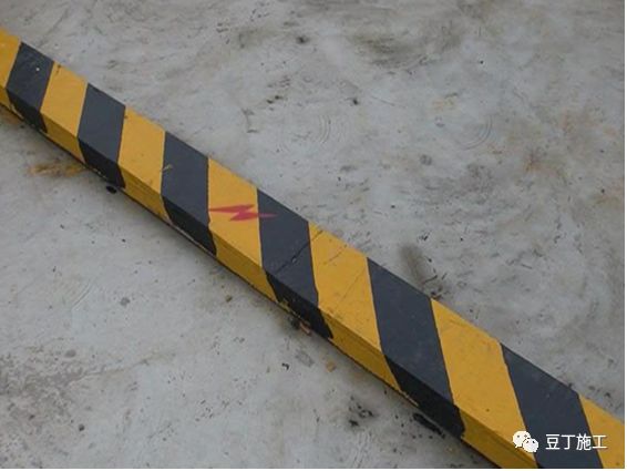

5、当达不到以上安全距离的要求时,必须编制外电线路防护方案,采取绝缘隔离防护措施,并应悬挂醒目的警告标志牌。架设防护设施时,必须经有关部门批准,采用线路暂时停电或其他可靠的安全技术措施,并应有电气工程技术人员和专职安全人员监护。6、防护设施应坚固、稳定,防护屏障应采用绝缘材料搭设,且对外电线路的隔离防护应达到IP30级(防止2.5mm的固体侵入)。
外电防护措施

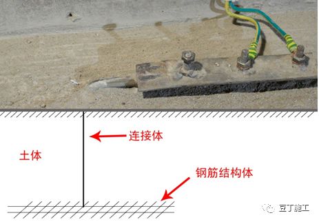

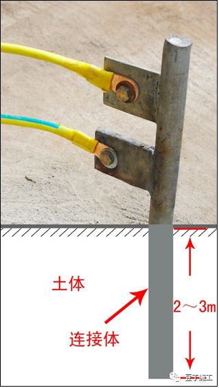

3、每一接地装置的接地线应采用2根及以上导体,在不同点与接地体做电气连接。不得采用铝导体做接地体或地下接地线。垂直接地体宜采用角钢、钢管或光面圆钢,不得采用螺纹钢材。接地可利用自然接地体,宜采用与在建工程基础接地网连接的方式,应保证其电气连接和热稳定。
重复接地装置1(采取自然接地体)
重复接地装置2(采取人工接地体)

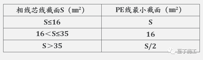

4、 TN系统中的保护零线除必须在配电室或总配电箱处做重复接地外,还必须在配电系统的中间处和末端处做重复接地。在TN系统中,保护零线每一重复接地装置的接地电阻值不应大于10Ω。在工作接地电阻允许达到10Ω的电力系统中,所有重复接地的等效电阻值不应大于10Ω。5、 PE线上严禁装设开关或熔断器。严禁PE线与N线混用,且PE线严禁断线。6、PE线所用材质与相线、工作零线(N线)相同时,其最小截面应符合下表规定。PE线的绝缘颜色为绿/黄双色线。

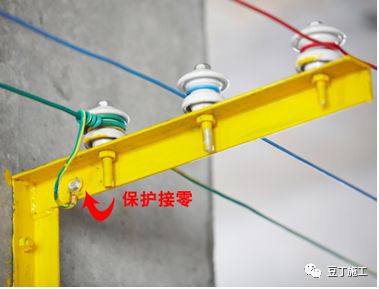

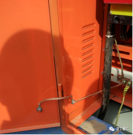

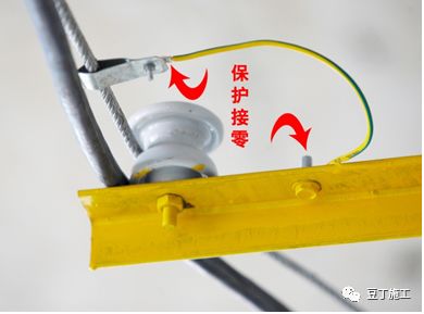

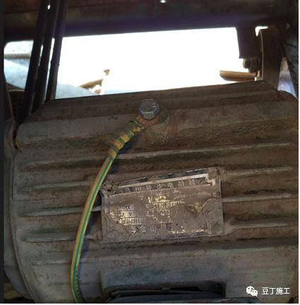

7、配电箱金属箱体,施工机械、照明器具、电器装置的金属外壳及支架等不带电的外露导电部分应做保护接零,与保护零线的连接应采用铜鼻子连接。
施工机械保护接零
配电箱箱门做保护接零
架空电缆悬挂钢索及支架
架空线路支架做保护接零

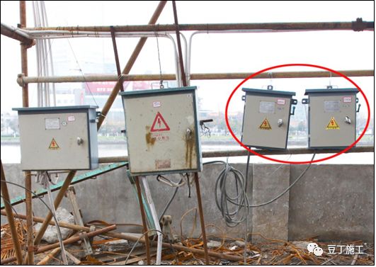

四、配电箱、开关箱

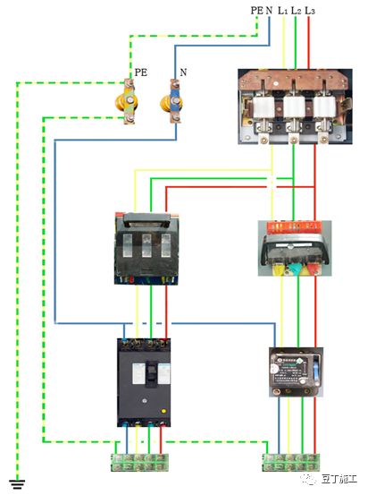

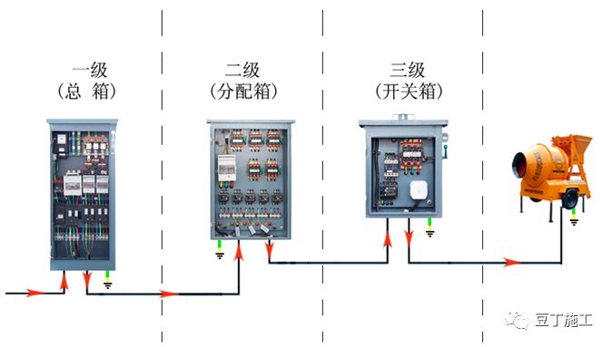

1、配电系统应设置配电柜或总配电箱、分配电箱、开关箱,实行三级配电,各级配电箱中均应安装漏电保护器。配电箱、开关箱设置应符合下列要求:     ⑴  总配电箱以下可设若干分配电箱;分配电箱以下可设若干开关箱;
三级配电三级保护示意图

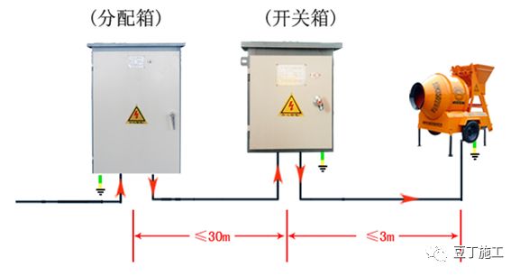

⑶ 分配电箱与开关箱的距离不得超过30m,开关箱与其控制的固定式用电设备的水平距离不宜超过3m;
分配电箱-开关箱-机械设备的距离

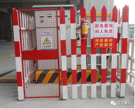

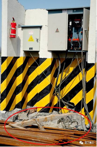

 ⑷ 配电箱、开关箱周围应有足够2人同时工作的空间和通道,不得堆放任何妨碍操作、维修的物品,不得有灌木、杂草。
配电箱前有足够的操作空间(四周有防护)
配电箱前有杂物堆放(错误)

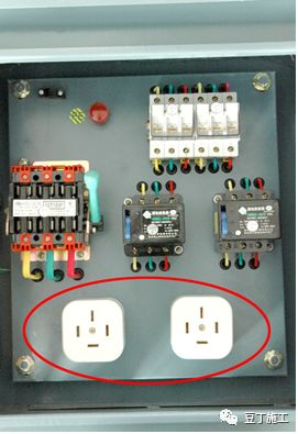

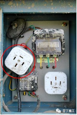

3、每台用电设备必须有各自专用的开关箱,严禁用同一个开关箱直接控制2台及2台以上的用电设备。
私自安装了多路用电线路的开关箱(错误)
私自安装多个插座的开关箱(错误)
错误的一箱多插式开关箱(错误)

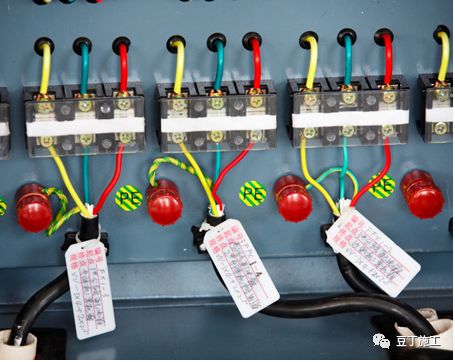

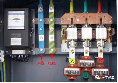

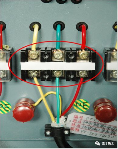

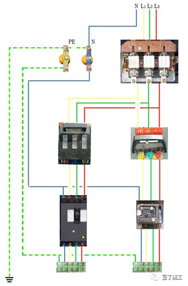

4、配电箱的电器安装板上必须设N线端子和PE线端子板。N线端子板必须与金属电器安装板绝缘;PE线端子板必须与金属电器安装板做电气连接。进出线中的N线必须通过N线端子板连接;PE线必须通过PE线端子板连接。
接线端子板防护
N线、PE线端子板
接线端子板无防护罩(错误)

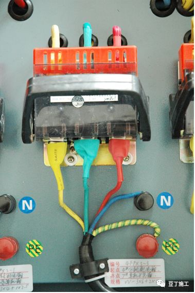

隔离开关负荷侧防护
未对隔离开关负荷侧做绝缘防护(错误)
5、隔离开关应设置于电源进线端,应采用分断时具有可见分断点,并能同时断开电源所有极的隔离电器。漏电保护器应装设在配电箱、开关箱靠近负荷的一侧,且不得用于启动电气设备的操作。

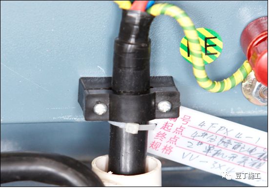

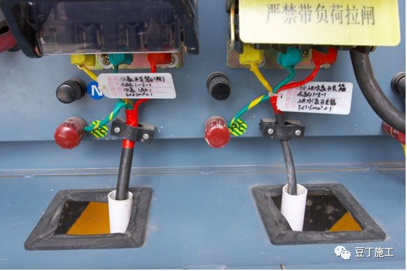

6、配电箱、开关箱的进、出线口应设置在箱体的下底面,出线应配置固定线卡,进出线应加绝缘护套并成束卡固在箱体上,不得与箱体直接接触。移动式配电箱、开关箱的进、出线应采用橡皮护套绝缘电缆,不得有接头。配电箱、开关箱的电源进线端严禁采用插头和插座活动连接。
配电箱出线口处的橡胶防护圈
配电箱出线的固定线卡

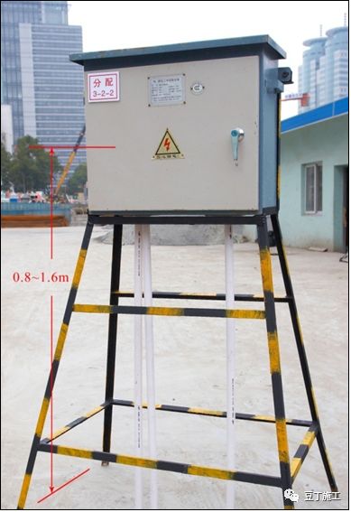

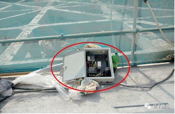

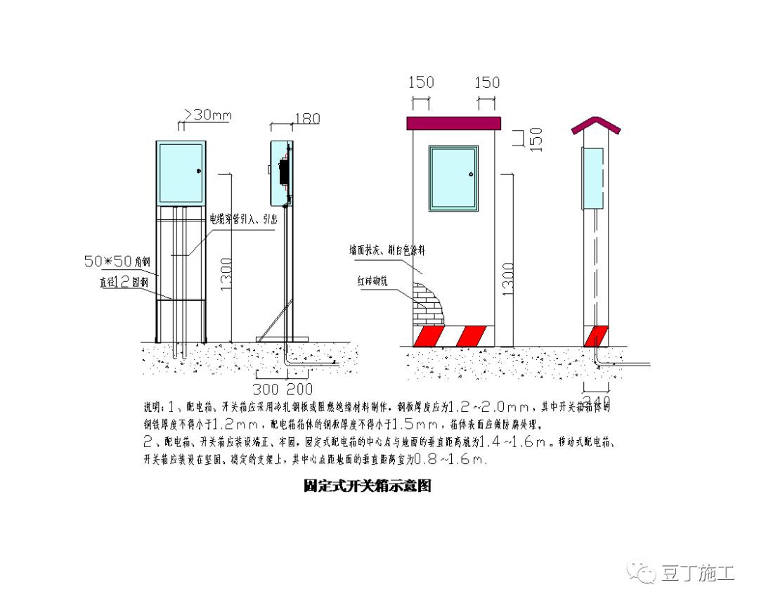

7、配电箱,开关箱应装设端正、牢固。固定式配电箱、开关箱的中心点与地面的垂直距离应为1.4∽1.6mm。移动式配电箱、开关箱应装设在坚固、稳定的支架上。其中心点与地面的垂直距离宜为0.8∽1.6m。
固定在支架上的分配电箱
开关箱无支架直接放置在地面上(错误)

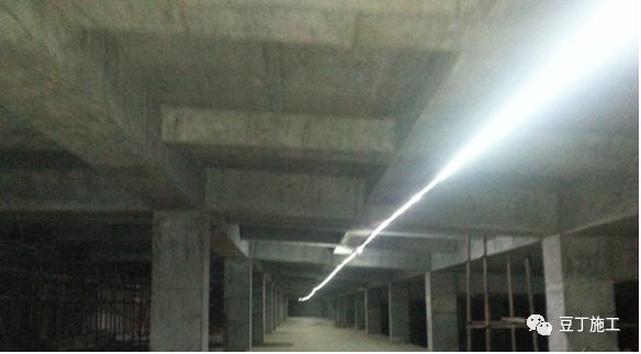

1、照明配电箱内应设置隔离开关、熔断器和漏电保护器。熔断器的熔断电流不得大于15A。漏电保护器的漏电动作电流应小于30mA,动作时间小于0.1S。
2、施工现场照明器具金属外壳需要保护接零的,保护零线必须在同一根橡套电缆内。严禁使用双芯对绞花线、护套线和单根绝缘铜芯线。导线不得随地拖拉或缠绑在脚手架等设施构架上。
3、照明灯具的金属外壳和金属支架必须作保护接零。

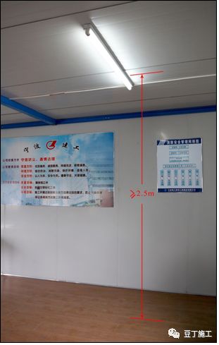

4、室内220V灯具距地面不得低于2.5m,室外220V灯具距地面不得低于3m,配线必须采用绝缘导线或电缆线,并应做保护接零,不得采用双芯对绞花线。
 LED灯带
 室内灯具

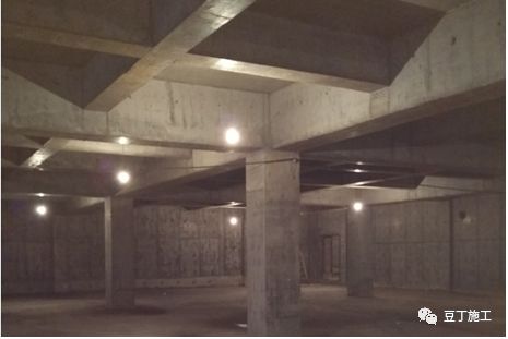

5、下列特殊场所应使用安全特低电压照明器:
(1) 隧道、人防工程、高温、有导电灰尘、比较潮湿或灯具离地面高度低于2.5m等场所的照明,电源电压不应大于36V;
(2) 潮湿和易触及带电体场所的照明,电源电压不得大于24V;
(3) 特别潮湿场所、导电良好的地面、锅炉或金属容器内的照明,电源电压不得大于12V。
6、在一个工作场所内,不得只装设局部照明。
地下室安装的低压照明灯具

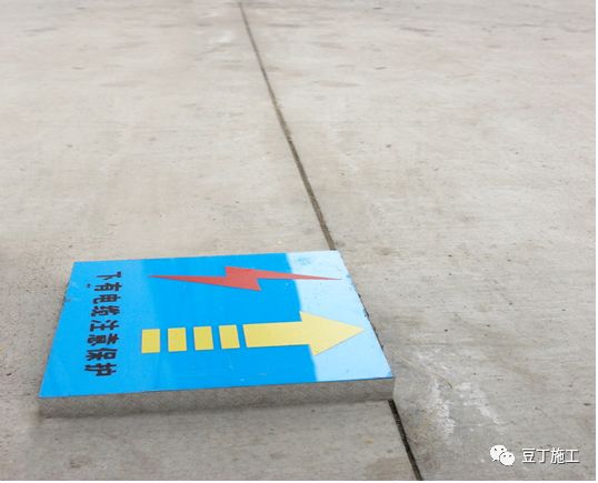

2、电缆线路应采用埋地或架空敷设,严禁沿地面明设,并应避免机械损伤和介质腐蚀。埋地电缆路径应设方位标志。
埋地电缆的方向位标志(1)
埋地电缆的方向位标志(2)

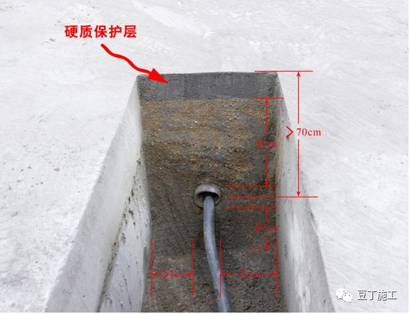

3、埋地敷设宜选用铠装电缆,并应符合下列要求:
⑴当选用无铠装电缆时,应能防水、防腐。架空敷设宜选用无铠装电缆;
⑵电缆直接埋地敷设的深度不应小于0.7m,并应在电缆紧邻上、下、左、右侧均匀敷设不小于50mm厚的细砂,然后覆盖砖或混凝土板等硬质保护层;
⑶埋地电缆的接头应设在地面上的接线盒内,接线盒应能防水、防尘、防机械损伤,并应远离易燃、易爆、易腐蚀场所;
电缆沟剖面
防护套管上部的防水弯

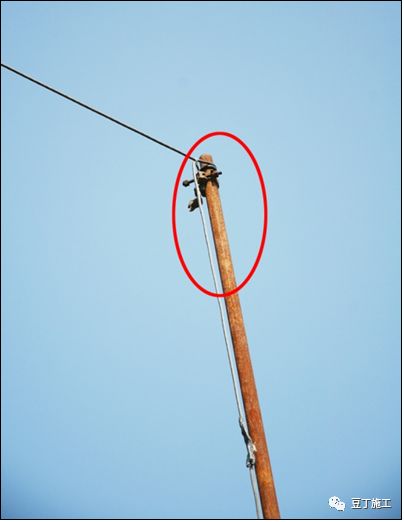

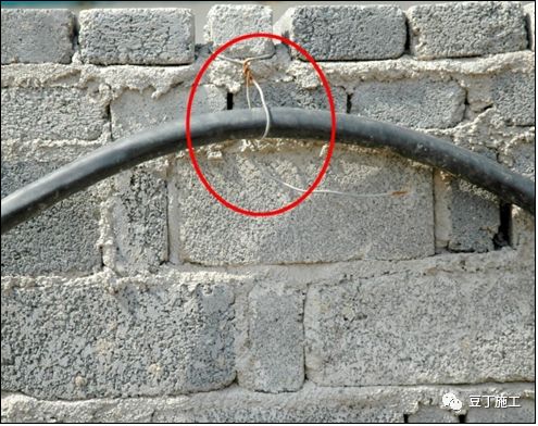

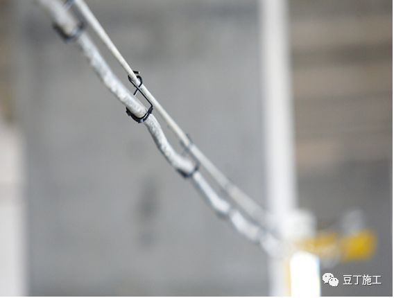

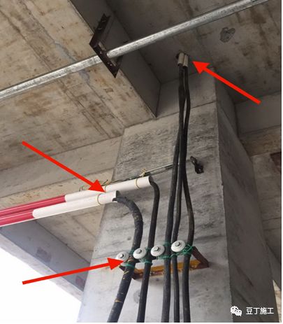

⑷架空电缆应沿电杆、支架或墙壁敷设,并采用绝缘子固定,绑扎线必须采用绝缘线,固定点间距应保证电缆能承受自重所带来的荷载,敷设高度应符合架空线路敷设高度的要求,但沿墙壁敷设时应最大弧垂距地不得小2.0m;
⑸架空电缆严禁沿脚手架、树木或其他设施敷设。
架空电缆采用金属裸线绑扎(错误)
架空线路采用钢管做电杆(错误)
电缆线沿墙体水平敷设

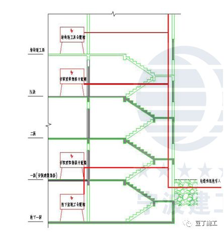

5、在建工程内的电缆线路必须采用电缆埋地引入,严禁穿越脚手架引入。电缆垂直敷设应充分利用在建工程的竖井、垂直孔洞等,并宜靠近用电负荷中心,固定点每楼层不得少于一处。电缆水平敷设宜沿墙或门口固定,最大弧垂距地不得小于2.0m。
结构及装饰阶段楼层配电线路敷设(一)
结构及装饰阶段楼层配电线路敷设(二)

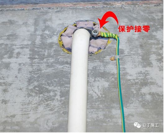

6、室内配线应根据配线类型采用瓷瓶、瓷(塑料)夹、嵌绝缘槽、穿管或钢丝敷设。潮湿场所或埋地非电缆配线必须穿管敷设,管口和管接头应密封;当采用金属管敷设时,金属管必须做等电位连接,且必须与PE线相连接。
室内配线沿钢索敷设
金属管做保护接零
