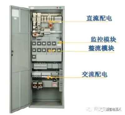

1 基站电源组成

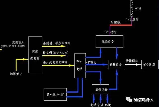

1.1 基站系统结构图

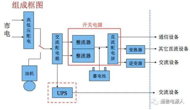

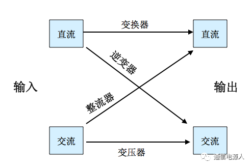

1.2 通信电源组成

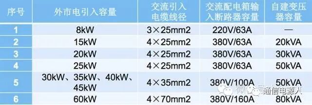

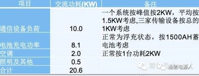

2.2 市电引入
外市电引入方式有如下四种:
1) 新建机房设有专用变压器,通过1 路10KV 高压引至基站专用变压器,通过变压器降压后负责基站设备供电。
2) 新建机房无专用变压器,从远端的公用变压器引1 路380V(或220V)至基站,负责基站设备的供电。
3) 租用民房设有专用变压器的基站,从租用民房的低压配电系统的输出分路引至基站。
4) 租用民房无专用变压器的基站,从租用民房的总交流配电箱处引至基站。
●基站新建引入外市电的电压等级可根据当地供电条件、用电容量、供电部门要求综合确定。
●基站新建宜引入一路优于三类或三类(平均月市电故障≤4.5次,平均每次故障持续时间≤8h)的市电作为主用交流电源。外市电引入容量应按远期负荷考虑

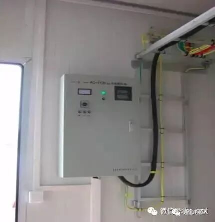

3 交流配电箱
作用:基站引电的入口,为整个基站提供电源。
输出:整个机房的交流设备供电和开关电源的直流输入
3.1 交流配电箱技术要求
1. 基站应配置市电/油机切换开关、移动油机应急接口。移动油机应急接口配置为标准插头式(与交流引入电压制式相匹配)。
2. 交流配电箱应内置浪涌保护器(SPD),其通流容量的选择应符合《通信局(站)防雷与接地工程设计规范》(GB 50689)的相关要求。可插拔防雷模块严禁简单并联作为80kA、120kA等量级的SPD使用。
3. 交流配电箱应配置多回路交流计量智能电表装置,对交流配电箱内的交流输入及输出分路进行交流电度计量。

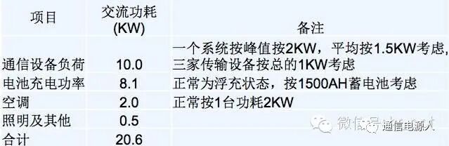

3.2 交流配电箱的配置

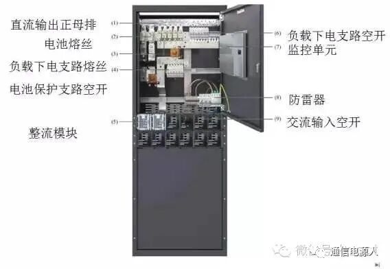

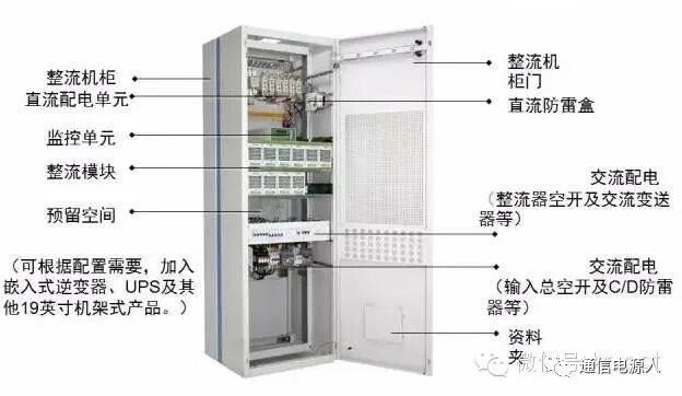

4 开关电源
每个模块50A,满配600A,能够满足基站总的直流负荷
分类:150A,200A,250A,300A…只是模块数量的不同
早期有24V开关电源、24V/48V一体化开关电源
中兴开关电源
华为开关电源TP48600B
