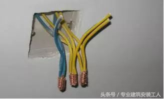

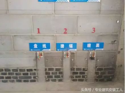

5 导线的连接
1)导线连接不能增加电阻值,不能降低原机械强度及绝缘强度。6mm2以下的导线连接采用缠绕法锡焊连接.10mm2以上导线采用铜套管压接或铜接线鼻子连接。
(1)缠绕连接
导线连接不能增加电阻值,不能降低原机械强度及绝缘强度。6mm2以下的导线连接采用缠绕法锡焊连接。
导线的缠绕连接和锡焊
电线头的制作(强条规定5~8匝)
(2)套管压接
10mm2以上导线接头采用套管压接。用压接钳压接。需注意铜套管规格、型号与连接导线配套。压模与配套。导线接头放在套管中心。
(3)接线端子压接
多股导线采用与其规格相应接线端子。削去导线的绝缘层,不要碰伤线芯,将线芯紧紧地绞在一起。将线芯插入管套内,用压接钳压紧。导线外露部分为1~2mm。(4)导线焊接
多股导线采用锡焊

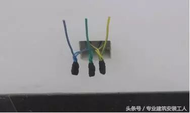

6 导线的包裹
锡焊导线,先用高压橡胶绝缘胶带从导线头处始端的完好绝缘层开始,缠绕1-2个绝缘带宽度,以半幅宽度重叠缠绕,在包扎过程中尽可能收紧绝缘带,最后在绝缘层上缠绕1-2圈,在进行回缠,然后缠绝缘胶带。
缠绕高压防水胶带,缠绕普通绝缘胶带
