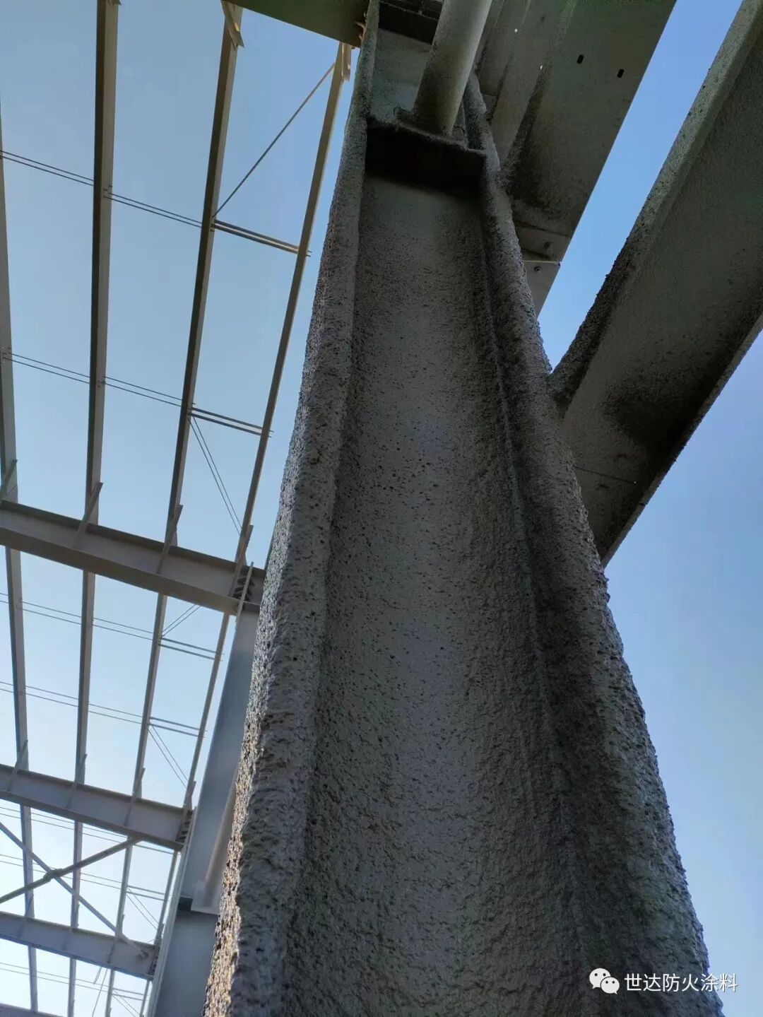

厚型型(非膨胀型)钢结构防火涂料的涂层厚度在8~50mm的范围,它的耐火极限可达0.5~3h。火灾发生时,涂层不会膨胀,它的阻燃性能主要是依靠它的不燃性、吸热性和低导热性来延缓钢材的升温。这种防火涂料不仅具有水溶性防火涂料的一些优点,并且由于他从基料到大多数添加剂都是无机物,故成本低廉。该钢结构防火涂料大多采用喷涂,应用在室内对耐火极限要求在2h以上的钢结构上,但由于其较厚的涂层,装饰性比较差。钢结构防火涂料按使用厚度可分为:

3、厚型是7mm以上(实际厂家报告现在最高25mm左右)。新规耐火时间超过2小时都必须使用厚型钢结构防火材料。
工程中防火涂料的厚度一般根据厂家的检测报告确定。
