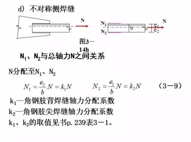

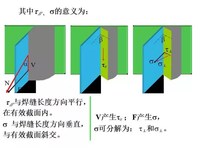

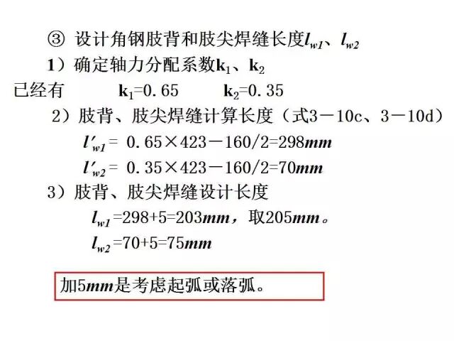

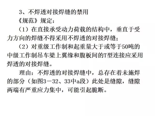

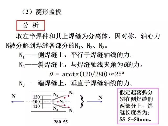

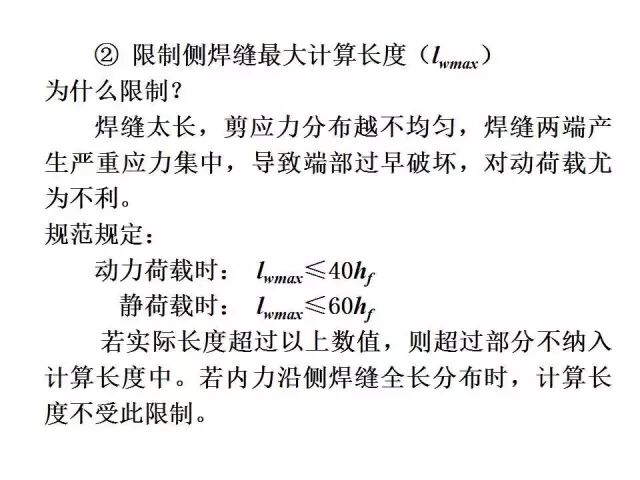

知识点:全面图解钢结构角焊缝,角焊缝的构造要求和计算案例
角焊缝的构造要求
