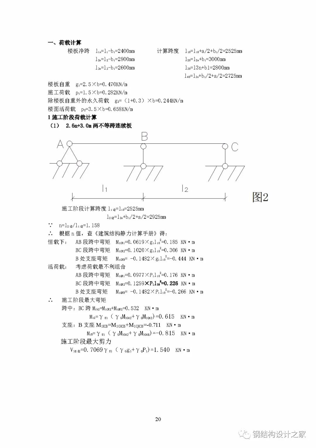

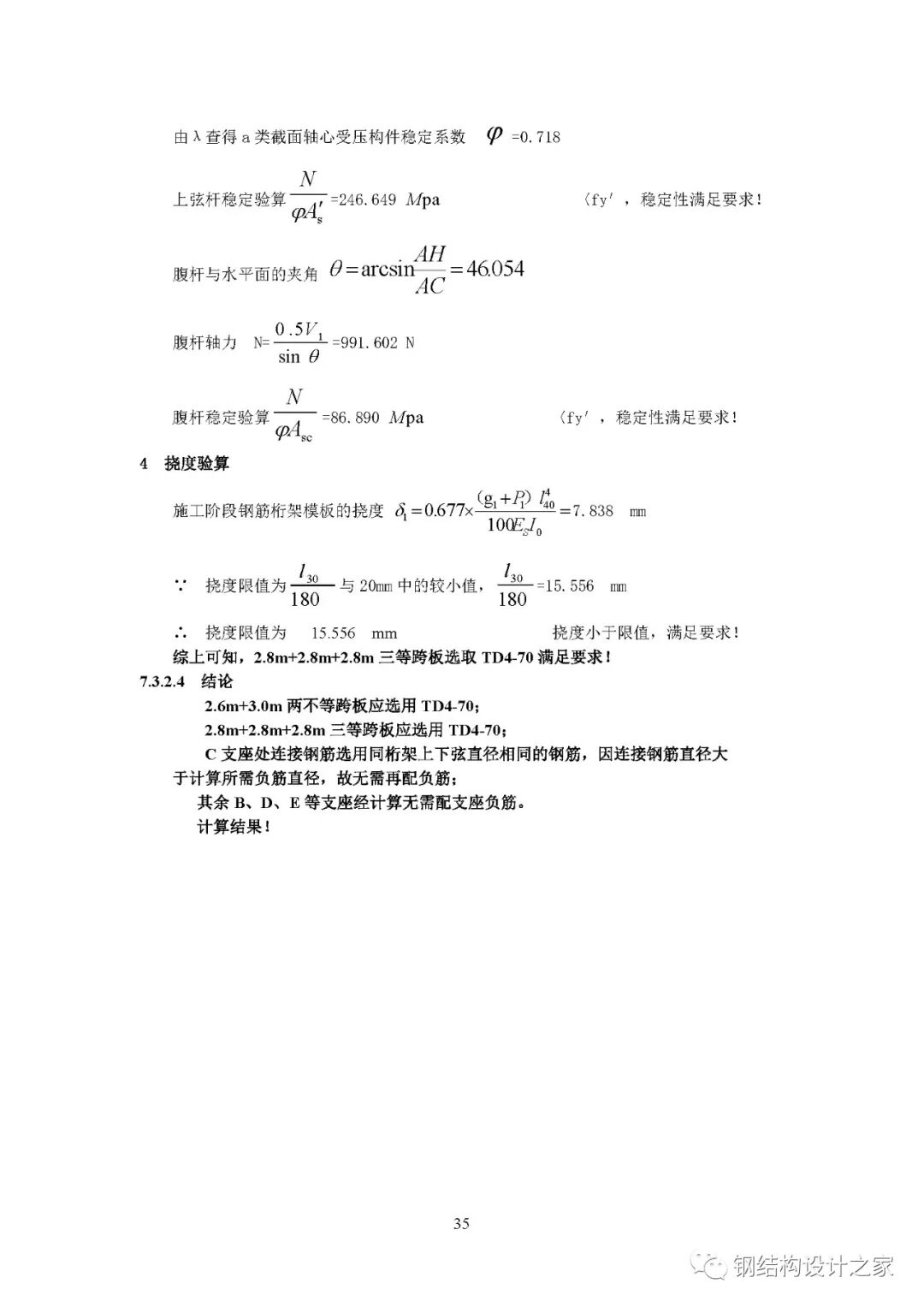

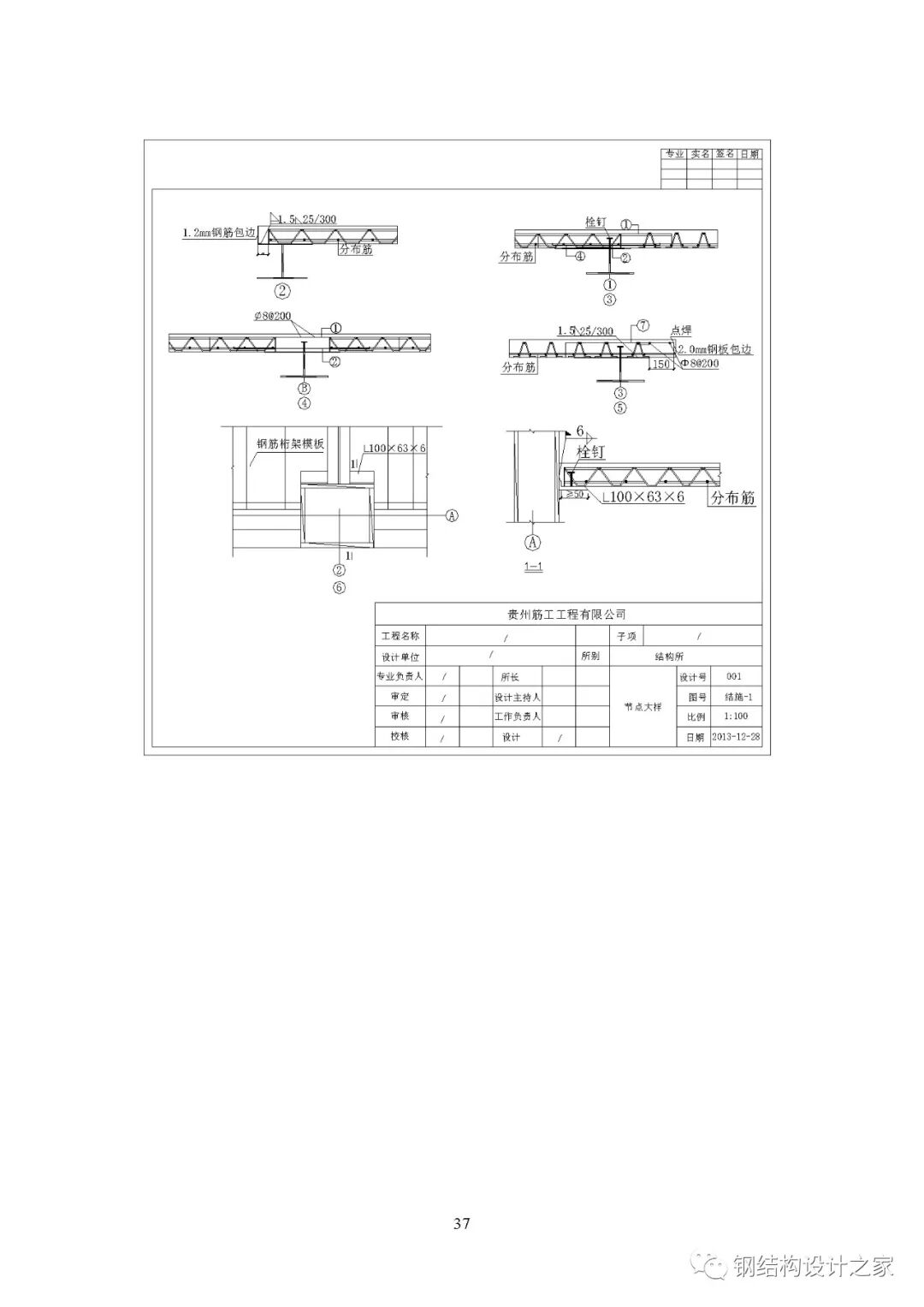

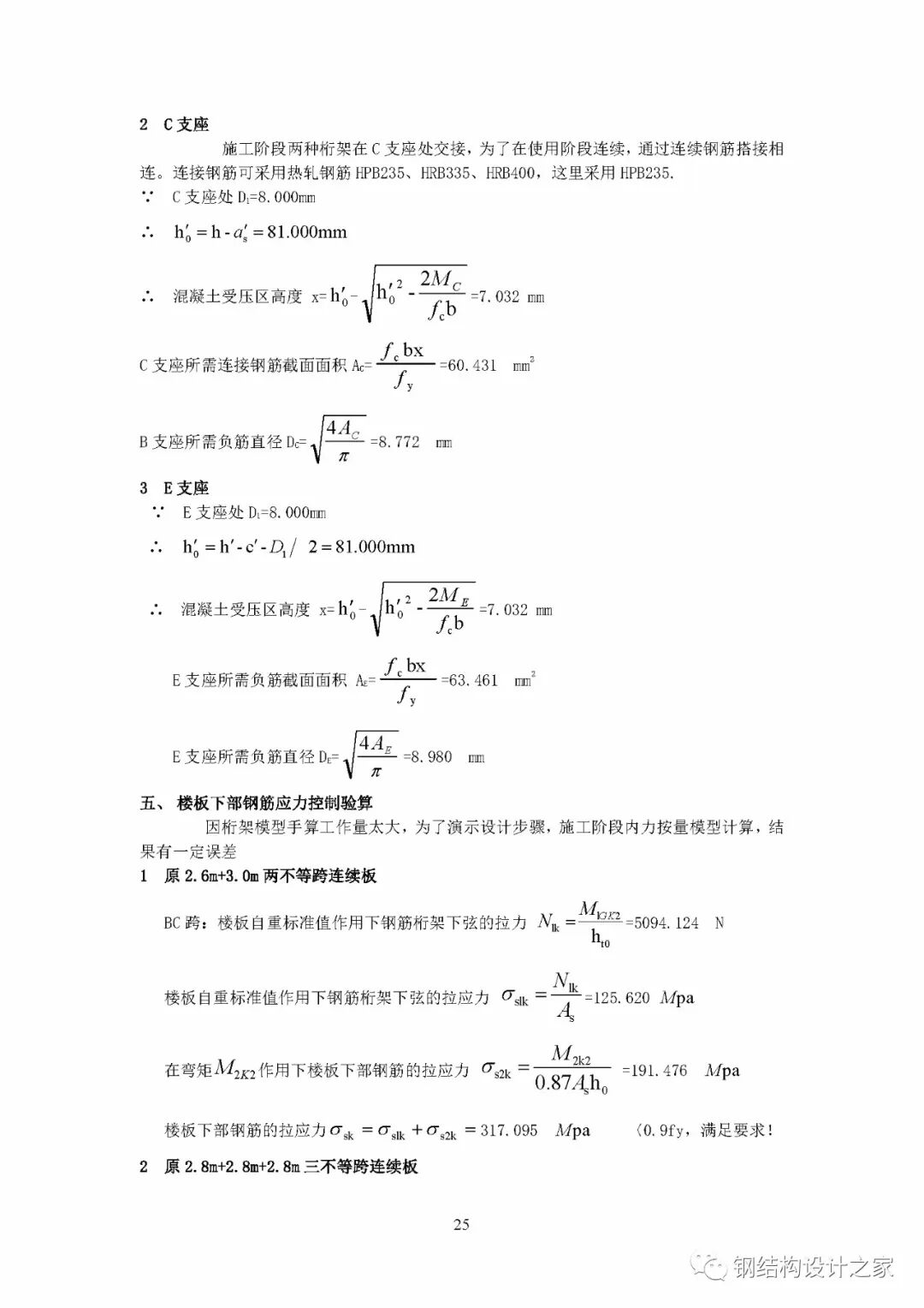

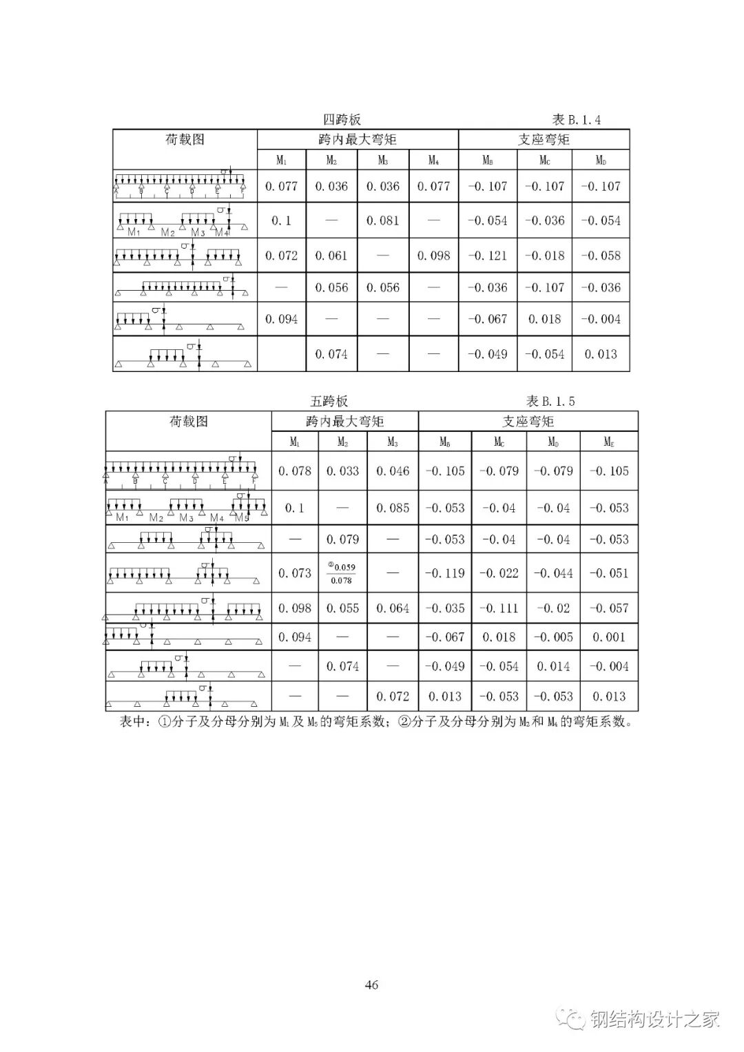

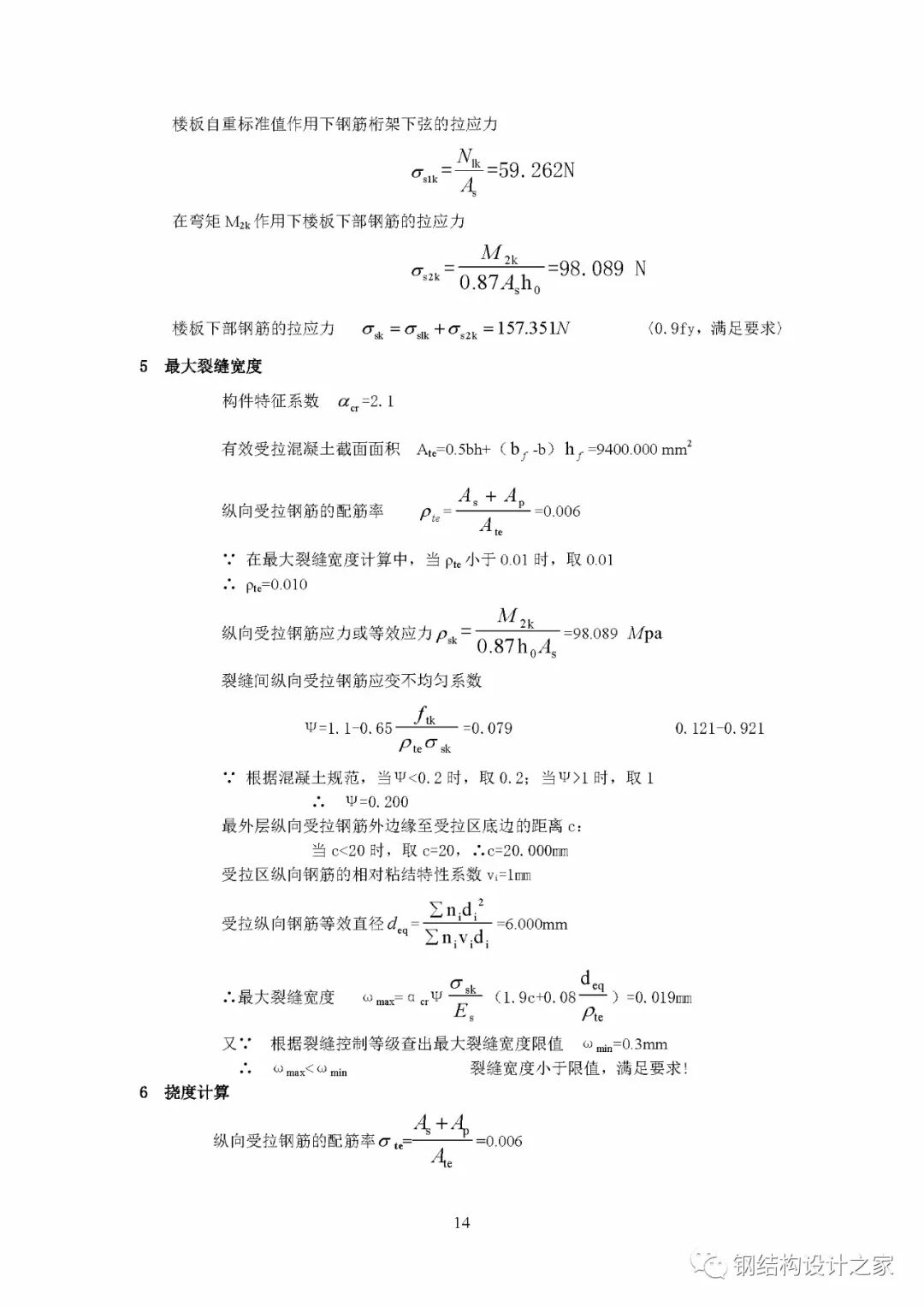

钢筋桁架楼承板设计详解
发布于:2023-02-23 10:06:23 来自:建筑结构/钢结构工程 [复制转发]
来源:钢结构设计之家,如有侵权请联系我们。
知识点:钢筋桁架楼承板设计详解
钢筋桁架楼承板怎么设计
