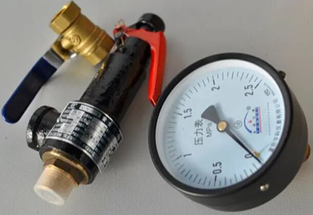

储气罐安全阀使用
储气罐安全阀作为储气罐上比较重要的一个配件,往往对于整套系统来说起到的是比较关键的作用。安全阀由于本身的特殊性,需要由专业的操作人员来进行调整。在使用之前,需要进行相关的检查工作。在检查过程中,根据以下步骤依次进行操作:
(1)首先对供气源头进行切断;
(2)提供供水,开机检测运行情况。观察压力表,如果在一定压力下,安全阀未开启,则需要进一步的调整操作:不断地对螺栓位置进行调整,为此达到比较合适的开启位置。再次通过不断的检查调整,如此循环往复,来确保安全阀是否可正常开启。
 储气罐在使用过程中应该严格按照储气罐使用规范,安全阀和压力表一定要安装正确,且每年都要去报检(实际情况以当地质监局要求为准),如果生产没有办法停,就要备用1套,不能存在侥幸心理。无论如何,安全始终是要放在第一位的。
