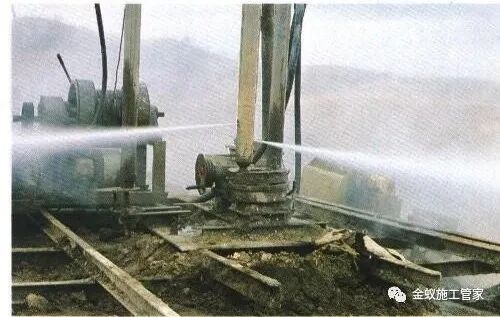

  高压喷射注浆法是利用高压水或浆液射流切割搅拌地层,同时射入水泥浆或复合浆液,形成新的凝结体,改变了原地层的结构或全置换成新复合材料结构,提高承载力或原地基的防渗能力,达到加固地基和防渗的目的[2]。其工艺是利用钻机或其他造孔设备造孔,然后把带有喷头的注浆管下至土层的预定深度,由高压水泵或高压泥浆泵把浆液以10~25Mpa的高压射流在喷嘴中射出,以冲击和破坏预定深度地层的土体。该射流能量大,速度快,当呈脉动状态的射流动压强度大于土体强度的时候,土粒便从原土体中剥落下来,一部分细小的土粒随着浆液冒出地面,其余较粗的土粒在喷射
流的冲击力、离心力和重力作用下,与随之射入的水泥浆等浆液渗搅混合后,按一定的浆土比例和质量大小规律地重新排列,在土体中形成凝结体。喷射时,若一面提升一面旋转,则形成柱状体即旋喷桩,若一面提升一面按一定的方向角度摆动,则形成墙状体。

利用高压喷射法进行施工时,其主要是利用钻机来进行钻孔,当钻机达到要求的深度时,则利用高压泥浆泵的高压射流来对周围的土体结构进行破坏,同时再不断的将钻杆进行旋转提升,并在此过程中利用特殊喷嘴来向周围土体中高压喷射固化浆液,使其浆液与土体达到有效的固化,从而形成一定性能和正式成立的固结体,增加土体的强度和稳定性。

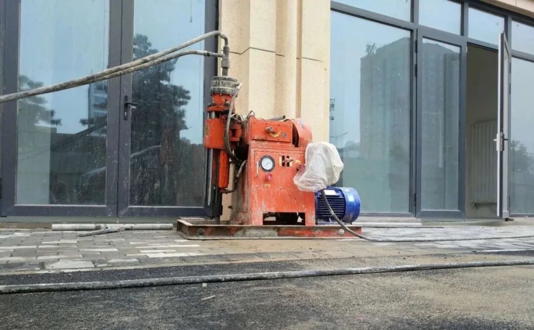

   在高压喷射灌浆技术中,钻孔是为了将喷射注浆管插入到施工的地层中去,钻孔的方法一般也是不同地层、不同深度而用用不同。钻进深度可达30m以上,当遇到较坚硬的土层时宜采用地质钻机钻孔,一般在二重管和三重管旋喷法施工中,采用地质钻机钻孔。
二、插管
   在上一步的钻孔施工结束后,就要将注浆管插入,其实在实际施工时这两个步骤是合二为一的,现在为了解析清楚所以分开来讲。但使用地质钻机钻孔完成后,必须拔出岩芯管,插入喷射管。在插管过程中,为防止泥砂堵塞喷嘴,可边射水、边插管,水压力一般不超过1MPa,压力过高易将孔壁射塌。
