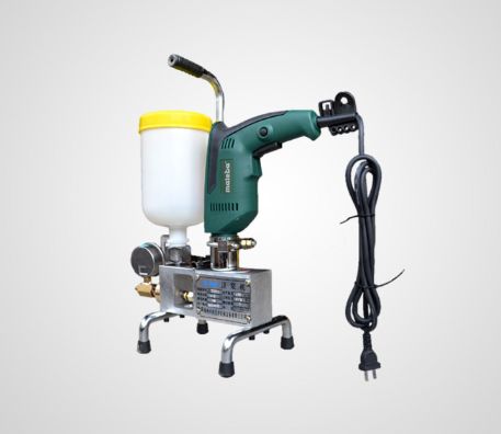

高压灌浆堵漏技术是具有国际先进水平的高压无气灌注防水新技术,是发达国家水溶性灌浆材料使用的新型工艺。高压灌浆堵漏就是利用机械的高压动力,将水溶性聚氨酯化学灌浆材料注入混凝土裂缝中。

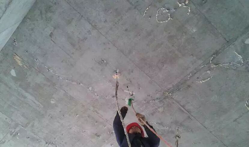

灌浆孔的设计和布孔
浆孔的布孔有骑缝和斜孔两种形式,根据实际情况和需要加以选择,必要时两者并用。
(1)灌浆孔的设计:灌浆孔的位置,应使孔和漏水裂缝空隙相交,并选在漏水量最大处。
(2)布孔原则:注浆孔眼的位置和数量,需根据不同漏水情况进行合理安排,以导出漏水为目的,在集中漏水处布孔,裂缝大、水流量大则孔距大,缝隙小则孔距小。

2、检查灌浆设备和管路运转情况:检查固结浆嘴的强度,疏通裂缝,进一步设定好灌浆参数(如凝胶时间、灌浆压力和配浆量等)。
3、灌浆:灌浆是整个化学灌浆的中心环节,须待一切准备工作完成后进行。灌浆前有组织的进行分工,固定岗位,尤其需要有专职熟练的人员进行操作。
(1)灌浆前对整个系统进行全面的检查,在灌浆机具运转正常,管路畅通的情况下,方可灌浆。
(2)对于垂直缝一般自下而上灌浆,水平缝由一端向另一端或从两头向中间灌浆;对集中漏水应先对漏水量最大的孔洞进行灌浆。
4、结束灌浆:在压力比较稳定的情况下,再继续灌1-2分钟既可结束灌浆,拆卸管路准备清洗。
5、封孔:经检查无漏水现象时,卸下灌浆头,用水泥砂浆等材料将孔补平抹光。
