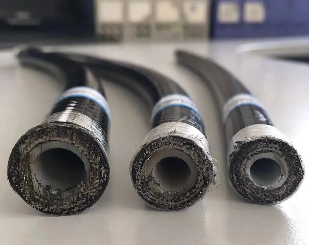

超高压树脂管在使用过程中应该注意的事项:
首先,在目前本钱过高的条件下,合成树脂管的确有着进步了质量降低了本钱的优胜,从软管的耐油性、耐老化机能上讲:超高压树脂管采用了尼龙和聚氨酷弹性体等高分子材料,使用寿命大大进步。
其次,高压橡胶软管管体柔软,弯曲半径小,管体内部增强层和橡胶粘和良好;而新型的超高压树脂管内胶层和增强层基本是不粘和的,即便是厂家采用粘和剂等材料作为补偿;但究竟这是一种缺陷。这个题目首先是目前的软管扣压设备精度不够,其次是管接头质量不尺度造成的。
理论上讲,超高压树脂管内胶层绝对是耐油的,基本不存在胶层被油料侵蚀情况,所以在精确扣压后,软管是不应该泛起漏油或脱头等现象的。。这个题目在不少厂家所采用的内窥丈量技术应用后,得到解决。另外就是超高压树脂管的弯曲半径一般比过去传统的高压橡胶管要大,这也影响了设计施工。
第三,因为超高压树脂管内胶层采用的材料硬度较高,导致很多应用厂家在软管接头扣压时造成很多的不适应性,产品大量泛起漏油等现象。
