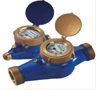

 按口径分类
小口径水表15-25mm
大口径水表32-300mm

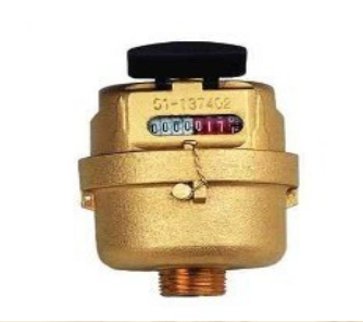

 按安装方式分类
水平安装水表(下左)
立式安装水表(下右)

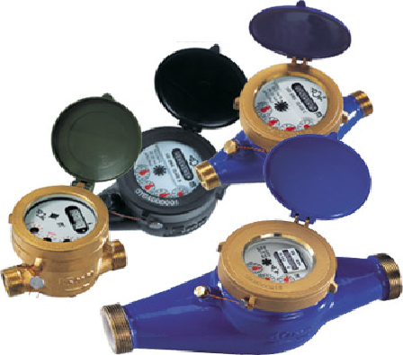

 按使用介质分类
冷水水表  T30(下左)
热水水表  T90(下右)
注:T30、T90是表示最高耐温值 ,单位“ ℃ ”

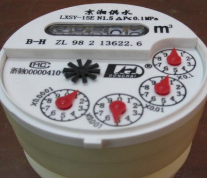

 按显示形式分类
指针数字组合式水表
数字式水表
指针式水表

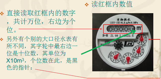

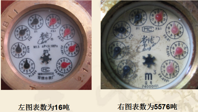

如何看水表读数
指针式水表
如下图:
X1是指个位数;
X10是指十位数;
X100是指百位数;
X1,000是指千位数
X1=5,X10=9,X100=7,X1,000=0    此表所示数为:795  吨
