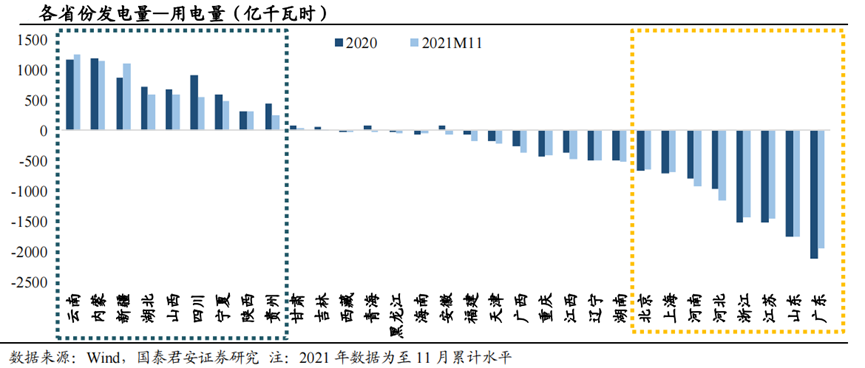

具体来看,受经济发展水平和人口密度因素,我国电力供给和需求呈现出明显的不均衡现象。广东、浙江为代表的东南部各省严重依赖外省电力输送,而西南、西北各省则存在着富余现象。
受环保和资源限制,在东南各省大量新增发电厂显然不具备实际意义。需要将西南、西北省市富余的电力调配到东南电力紧缺的各省使用。
西北、西南到东南各省距离大于1000KM,甚至3000KM,需具备大容量、长距离的电力输送方式。

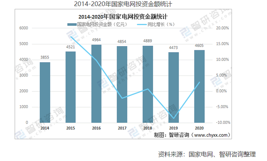

2020年国家电网投资金额达4605亿元,较2019年增加了132亿元,同比增长2.95%,2021年国网计划投资4730亿元。
据中国能源报报道,2022年电网投资额规划为5012亿,同比增长6%,创造历史新高。
2021能源电力转型国际论坛上,国家电网公司董事长、党组书记辛保安披露,“十四五”期间国家电网计划投入3500亿美元(约合2.23万亿元),推进电网转型升级。整体保持增长态势。

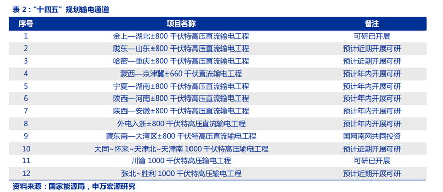

国网提出将于“十四五”期间新建特高压线路“24 交 14 直”,涉及线路长 3 万余公里,总投资共计3800亿元。
2020年十三五结束时“14交12直”共3.59万公里规模,十四五的计划接近翻倍,力度之大为历史首次。也体现出作为最有效的远距离输电手段。
特高压在保证风光大基地消纳和中东部地区提高可再生能源消费比例需求方面的重要性和迫切性。
据业内人士称,交流线路平均投资规模为115亿元,直流线路为232亿元。因此2022年仅新开工涉及的特高压项目规模将达到约1843亿元,叠加过往项目(4交2直)建设稳步推进。项目涉及总投资规模将达到2781亿元。
储备规划项目方面目前已披露6交9直,未来建设后劲充足。

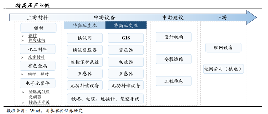

特高压产业链可分为上游材料、中游设备与建设以及下游电网与配电设备。
上游环节主要涉及相关材料与元器件,包括钢材、有色金属、化工材料以及电子元器件等环节,原材料成本约占特高压电器的20%-30%。
中游特高压电器设备主要包括站内设备与电缆、铁塔。其中,站内设备是全产业链中的技术密集环节。下游市场较为集中,主要是国网、南网等电网公司,还有配网设备公司。

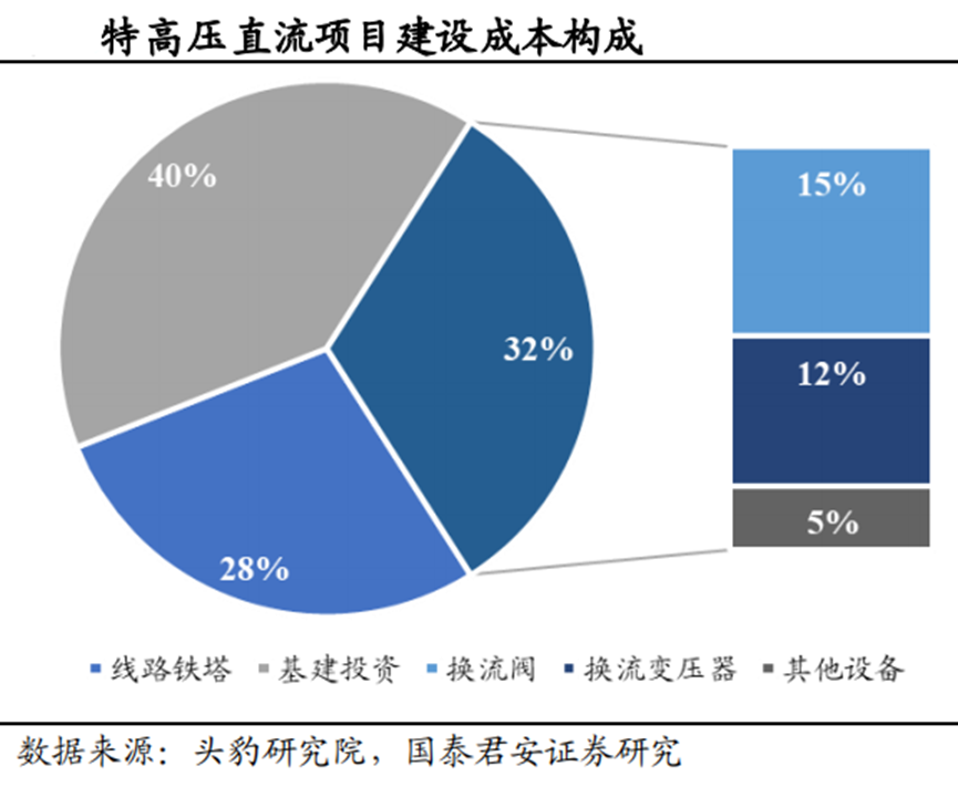

就特高压直流项目而言,需建设换流站以实现交直流之间的转变,并达到电力系统对于安全稳定及电能质量的要求,投资重心是换流站。
站内主要包括换流变压器、换流器、平波电抗器、交流滤波器、直流滤波器以及无功补偿等。而换流站中最关键的设备就是实现换流功能的换流阀和换流变压器,二者分别占项目投资的15%与12%。

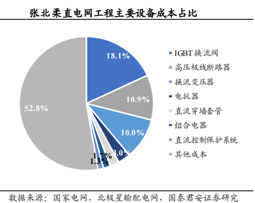

相比传统特高压输电项目,IGBT换流阀和极线断路器投资占比更高,投资占比接近20%。
2007年以前,世界范围内实现柔性直流换流阀工程应用的只有ABB公司,且采用的是两电平/三电平技术路线,存在运行损耗高、容量扩展难等问题。
2007年年底,国家电网公司决定建设上海南汇风电场柔性直流输电工程。
2013~2021年,柔性直流换流阀参数不断提升,新技术不断涌现,工程应用形式从两端到多端再到组成直流电网,实现了从科技示范到大规模应用的飞跃。
由于柔性直流输电的低惯性特点,故障发展速度极快,所以需要断路器超高速的保护与之配合,作用十分关键。极线断路器成本占比也达10.9%,占比甚至高于换流变压器。

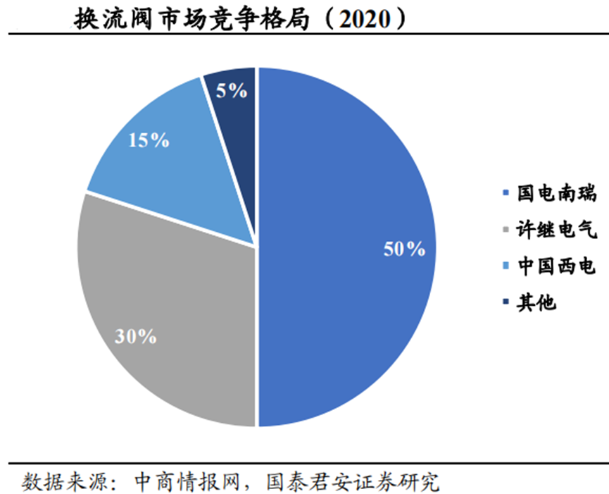

从2020年的换流阀市场竞争格局来看,国电南瑞占据半壁江山,其次是许继电气和中国西电。
从工程中标情况看,柔直换流阀环节仍以国电南瑞、许继集团、四方电工、特变电工、中国西电等主要电网设备公司参与为主。极线断路器方面,国电南瑞、思源电气、许继电气等保持领先。

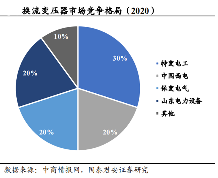

特高压直流输电另外一个核心设备便是换流变压器,其主要用于长距离直流输电的电能转换等。
因为有交、直流电场、磁场的共同作用,所以换流变压器的结构特殊、复杂,关键技术高难,对制造环境和加工质量要求严格。
这一细分行业的竞争格局较为激烈,特变电工略微领先,中国西电、保变电气、山东电力设备相差不大。

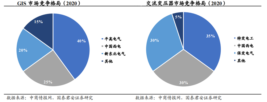

变电站中GIS(气体绝缘全封闭组合电器)与交流变压器是核心组件,据国泰君安统计,二者分别占项目成本的9%与7%。
从毛利率角度看,核心设备毛利率在30%左右,净利率在10%左右,相关环节公司业绩在特高压投资建设加速背景下弹性较大。
