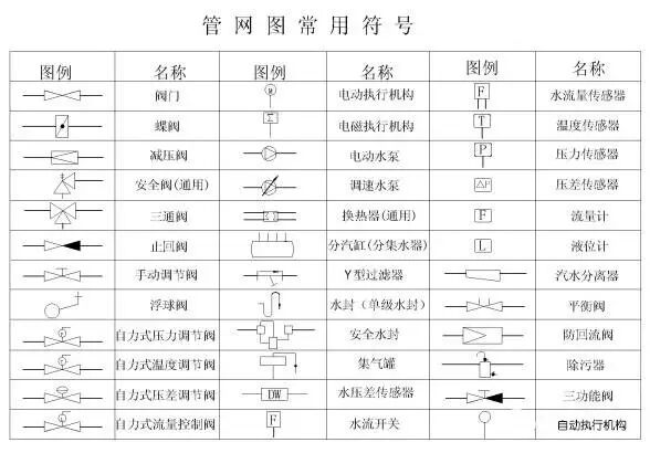

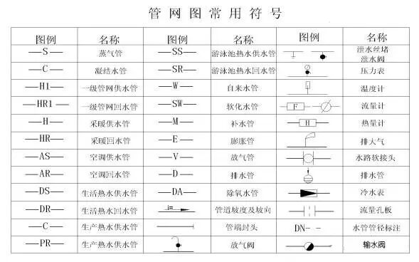

最后为大家奉上管网图
常见符号名称与图例
