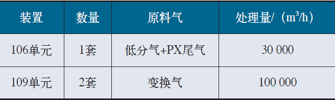

中海油惠州石化有限公司炼油二部共3套PSA装置,见表1。每套工艺条件不同,但控制方法相同,由83台不同口径的程控阀,按13个步序频繁地开关,循环动作实现变压吸附的整个工艺过程。
表1 3套PSA装置概况

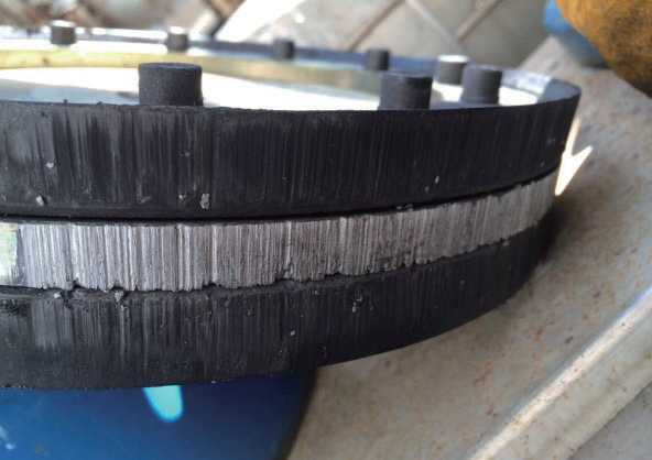

2. 程控阀内漏
内漏使PSA各吸附塔在均压过程中压力不平衡,吸附剂再生过程不彻底,影响各塔吸附剂运行寿命。同时,造成解析气量大幅波动,导致转化炉炉膛负压波
动,严重的话会造成联锁停炉。主要原因如下。
1)吸附剂粉碎,在吸附塔细网格筛处泄漏,冲刷主密封,从而引起泄漏。
2)程控阀频繁动作,主密封处的紧固螺栓松动,引起三偏心蝶阀主密封偏位,从而引起泄漏。
3)气缸内部串气或外部漏气,导致驱动力不足,程控阀关不到位造成内漏,如图1所示。
图1 程控阀磨损严重导致串气内漏
内漏解决措施:更换密封圈、O形圈。注意:内漏问题需要将程控阀下线处理。但由于PSA工艺的特殊性,在线生产时不能将有问题的程控阀切出,只有整列PSA停工才可处理,增加了保运的难度。若内漏小,通过工艺调整可满足要求;若内漏大,则要切出吸附塔,待停工后处理。

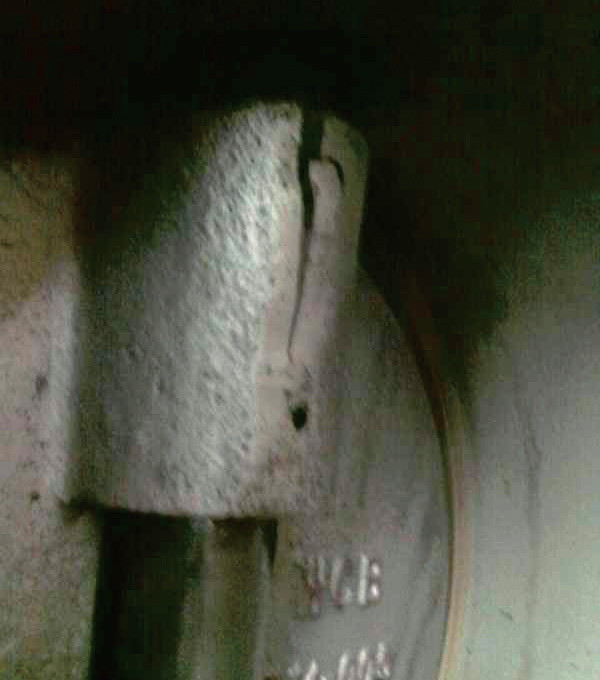

4. 轴套开裂
具体表现在DN600气动蝶阀,气动程控阀的特点是起闭扭矩大、开关迅速,但对密封面的冲击也更加剧烈。同时,随着使用时间延长,大流量冲刷,增加了密封面的摩擦,使阀板上的轴套开裂。从2013年至今,已有5台蝶阀轴套开裂,如图2所示。
图2 程控阀轴套开裂

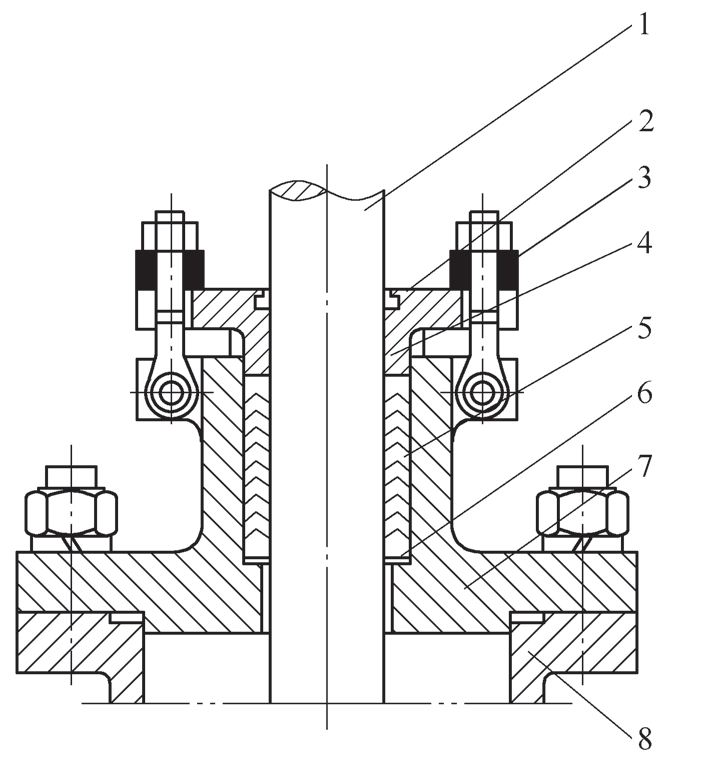

1.轴封填料结构
填料组件是阀门无外漏的关键(见图3),在填料密封设计上采用了如下关键技术。
图3 轴封填料结构
1—阀杆 2—防尘圈 3—蝶簧 4—填料压盖 5—填料 6—轴承 7—阀盖 8—阀体
1)填料组件为具有截止压力自紧密封的V形填料组,只需在填料压盖上施加很小的密封力就能实现填料的有效密封。
2)在填料压盖上设计一组碟簧,以保证填料在长期使用后出现磨损或应力松弛时,给予行程及密封压力补偿。有效地延长填料密封的使用寿命及提高长时密封效果。
3)在填料压盖上设置防尘圈,有效地避免外界杂质、灰尘等进入轴与填料之间造成卡涩及加剧填料磨损,更有效地保证填料使用寿命。

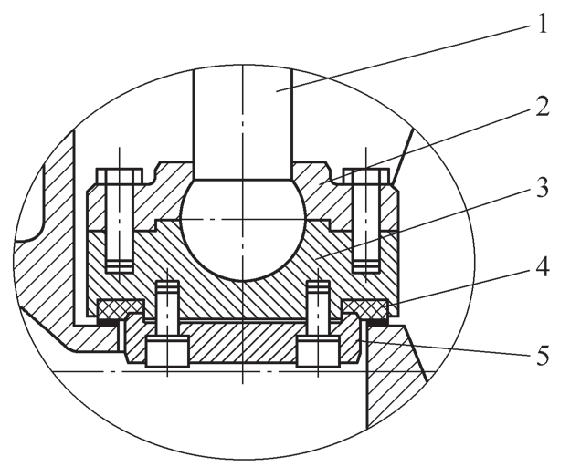

2.阀芯组件结构
阀芯组件是阀门密封的关键(见图4),为保证阀门更好的密封效果,阀芯组件需具有以下特点。
图4 阀芯组件结构
1—阀杆 2—阀芯压盖 3—阀芯 4—主密封圈 5—密封圈压圈
  • 阀芯与阀杆连接采用球型关节式结构。阀门在关闭时,该结构可以使阀门密封面和阀座密封面自动找正,提高密封性;同时球型关节的阀杆可以有效地避免常规结构中卡槽应力集中效应,提高了阀杆的受力,有效地避免因应力集中而产生的阀杆断裂失效。
  • 主密封圈材料采用PEEK,其与阀芯连接采用分体式结构。这种结构便于更换密封圈和日常维护。
  • 阀芯主密封圈采用了独特的金属外包防冲刷结构,大大地提高了主密封圈寿命。
  • 阀芯采用整体式结构,该结构增加了阀芯的强度和刚度,有利于阀门更好的密封效果,并减少了阀芯的漏点,更有利于保证阀门零泄漏。
  • 阀芯组件设置有缓冲装置。在阀门开起的初始瞬间有效地减少介质对阀座及密封圈的冲刷,在关闭结束的瞬间对阀芯组件起到有效的缓冲作用,减小密封圈和阀座之间冲击,从而提高阀门主密封的使用寿命。
