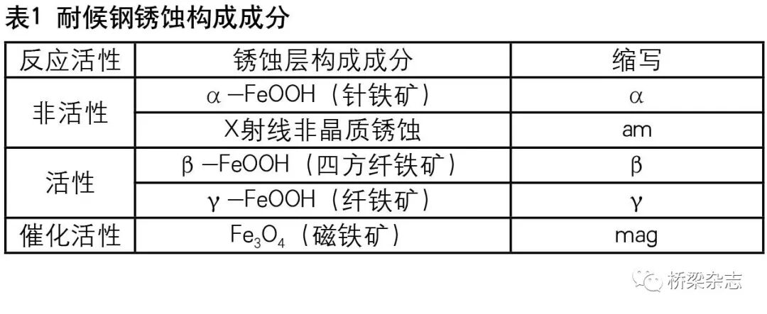

耐候钢的耐候性是由于钢材表面形成的锈蚀层发挥保护性作用。为此,从耐候钢开发的初期,锈蚀的构成或其构造的研究一直在持续进行。该研究主要利用断面偏光显微镜观察消光层的形成状况,据此来判断是否存在保护性锈蚀,包括X射线、红外线光谱、拉曼光谱、穆斯鲍尔效果等,各种分析方法都尝试过。1997年,日本腐蚀防腐协会、锈蚀科学研究会曾对耐候钢表面形成的保护性锈蚀进行过集中研究,得到以下见解:

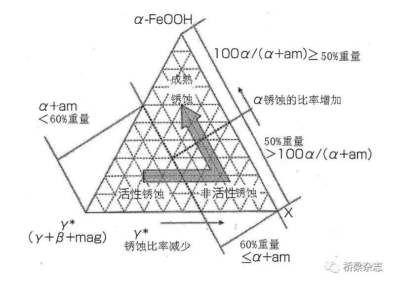

耐候钢表面生成锈蚀的种类由表1所示的成分组成。这些锈蚀的组成可以由锈蚀取样的X射线定量。保护锈蚀中,α-FeOOH和非晶质锈蚀的比例较高。鳞状锈蚀或层状剥离锈蚀中,α-FeOOH和非晶质锈蚀比例较低,在盐化物影响下,其特有的β-FeOOH或电传导性的Fe3O4的比例较高。到达可期待保护性的成熟锈蚀时,锈蚀层的组成随时间一起变化,其变化规律如图1所示。
图1 面向稳定耐候钢锈蚀层组成随时间的变化

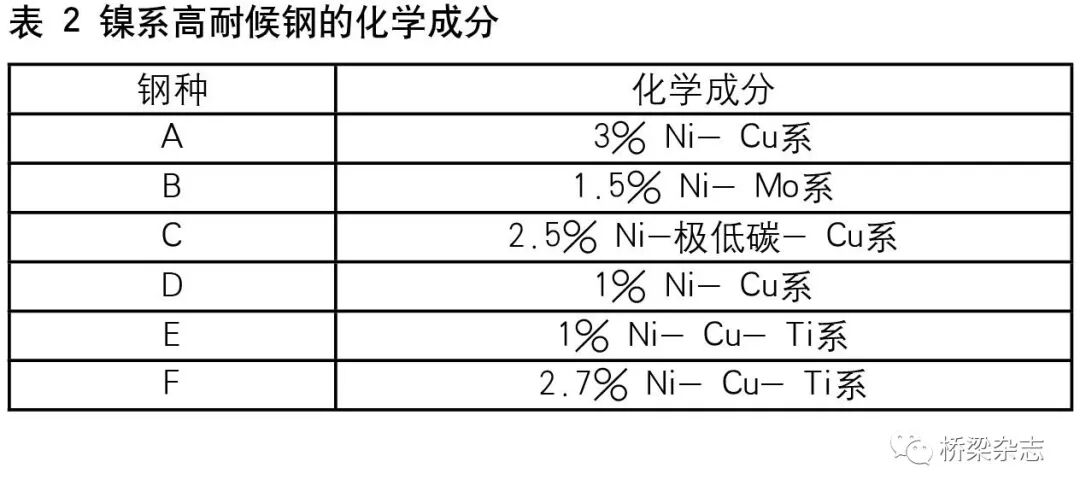

为提高在高盐分环境下的耐候性,镍(Ni)系高耐候钢已达到了实用化程度。镍系高耐候钢以镍含量(1%~3%)为基本元素,还添加铜(Cu)、钼(Mo)、钛(Ti)等元素,表2为目前所用镍系高耐候钢的化学成分。

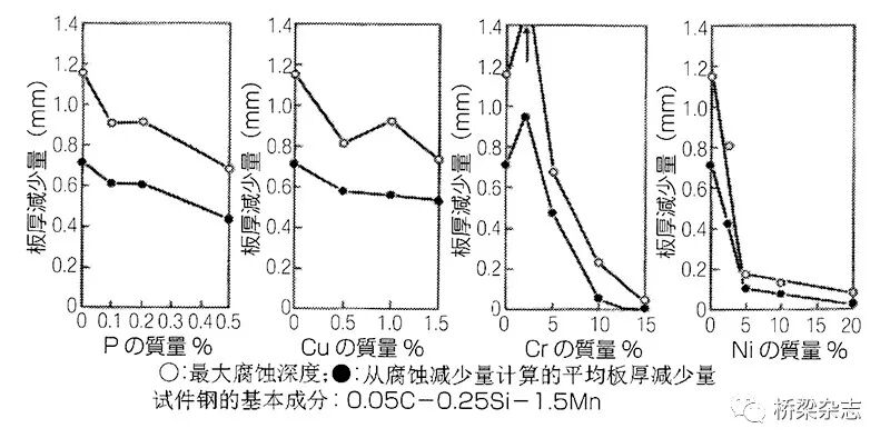

图2 模拟海滨大气环境(洒盐水暴露1年)下添加各种合金元素的影响
图2所示是改变磷(P)、铜(Cu)、铬(Cr)、镍(Ni)等添加量的钢材,在经过一年的盐水散布暴露试验条件下的腐蚀减少量测量结果。可知,随着镍添加量的减少,盐分环境影响增强。如果多添加铬(Cr),效果就较明显;如减少铬添加量,腐蚀量就会增大。根据这个研究成果,最早开发的可适应高盐分环境的耐候钢为A类钢。其次,根据镍与其他元素的组合效果,还开发了其他钢材。

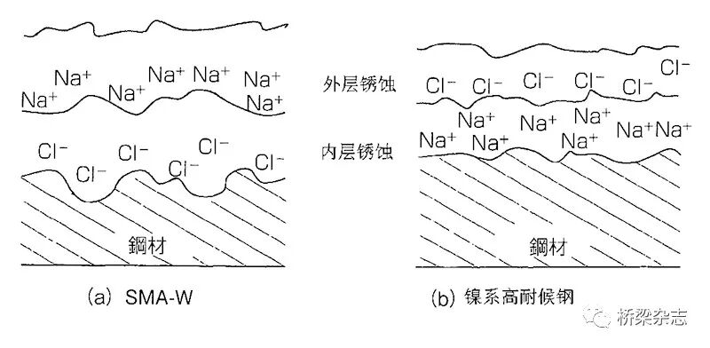

尽管各钢种的化学成分不完全相同,但都以镍作为主要成分。向钢材中增加镍的用量,可以改变内层锈蚀,促进钠离子(Na+)在内层锈蚀的浓化,使氯离子(Cl-)留在锈蚀外层(如图3)。
图3 耐候钢锈蚀的特征
耐候钢中含有的铬(Cr),在盐分含量相对少的环境中,具有形成保护性锈蚀的作用,可控制腐蚀发展;在盐分含量较高的环境下,促进腐蚀界面的低PH化,大气腐蚀被加速。

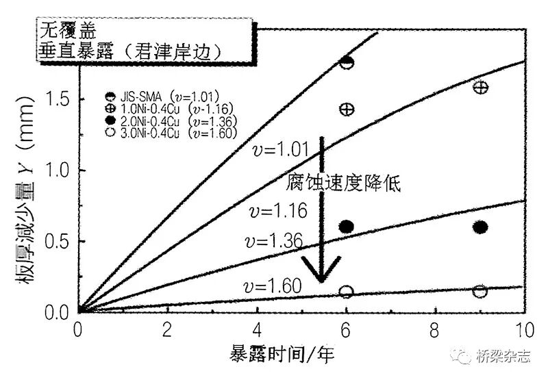

到目前为止,以镍系高耐候钢为首的各种耐候钢,已经被应用于工程之中。为了实现经济性、耐久性,适当反映这些钢材特性的利用最适化是很重要的。为了实现这种想法,相关人员正在研发评价耐候钢耐候性能的统一方法。如式(1)所示的耐候性合金指标(υ值),它是根据耐候钢含有化学成分计算的指标,数值越大表示耐候性越高。
υ=1/{(1.0-0.16[C])·(1.05-0.05[Si])·(1.04-0.016[Mn])·(1.0-0.5[P])·(1.0-1.9[S])·(1.0-0.10[Cu])·(1.0-0.12[Ni])·(1.0-0.3[Mo])·(1.0-1.7[Ti])}
(1)
但是,0.9≤υ≤2.5。
图4 成分比例变化的暴露试验结果
图4表示钢材在海岸边进行的长期暴露试验结果。不难看出,随着υ值的提高,高盐分环境下的腐蚀损耗量逐渐减少。这也验证了该指标的妥当性。

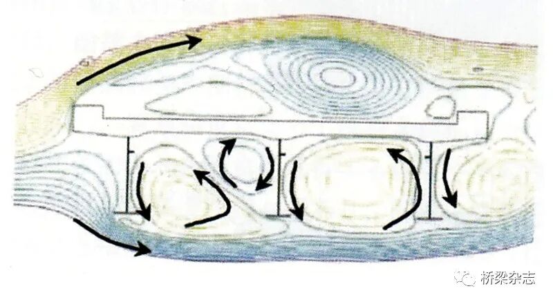

在微小环境,由于风的作用,盐分被移动并附着在桥梁上。对这一问题进行仿真分析,再加上数值分析、风洞试验等,可以得出桥梁四周的盐分颗粒的运动模型(见图5)。
图5 桥梁四周的盐分颗粒的运动
仿真分析结果显示,在风作用下,桥梁内部存在盐分易附着部位和不易附着部位,由此可定量分析易腐蚀部位和不易腐蚀部位。
在这一研究基础上,通过改善环境,可提高耐候钢桥的耐久性。例如,针对处于盐分环境严峻的铁路桥,可以把箱梁底部设计成船底形或圆弧形断面,充分利用雨水的洗净效果减少盐分附着。此外,采用这种技术,可定量评价由断面形状导致盐分的附着情况。在耐候钢桥中,梁之间的腐蚀环境最严峻。为防止盐分向梁内部流入、改善腐蚀环境,可以在梁之间设置防护板。

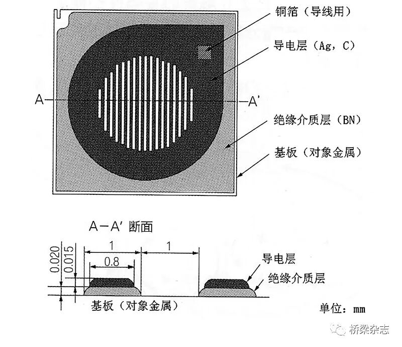

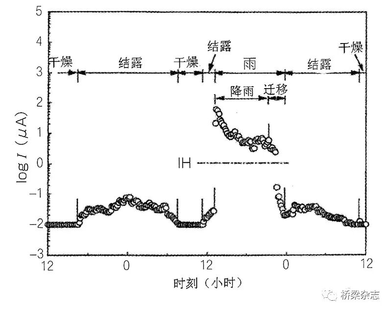

为实现监测多种影响因素,相关人员开发了一种新型的监测腐蚀的传感器ACM(Atmospheric Corrosion Monitor),如图6所示。ACM传感器是由钢材和电池构成的金属物,以表面润湿作为监测对象,可监测环境因素引起的电器化学发生的金属腐蚀电流。图7所示为ACM传感器的腐蚀电流输出随时间变化的例子。
图6 ACM传感器
图7 ACM传感器的腐蚀电流输出随时间变化的例子
利用ACM传感器,可以测量被监测部位的诸多腐蚀环境因子,特别是可以直接测量对钢材腐蚀发展影响较大的润湿时间。
根据ACM传感器的测量结果,输入各种环境因素,便可推测耐候钢的腐蚀量。由于这种传感器的开发,根据在桥梁现场直接测量的环境因素特性数据,可以判断耐候钢是否适用,或判断异常腐蚀的原因,并采取相应对策。

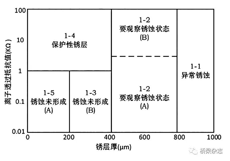

离子透过抵抗测定法,是通过测定装置(Rust State Tester)测定微量电流在钢材表面形成的锈蚀或被膜流过时发生的离子移动抵抗值,评价锈蚀被环境隔断的能力。利用离子透过抵抗和电磁膜厚度仪量测的锈蚀厚度数据绘成图形如图8所示。图中根据不同部位,按锈蚀状态分类,分为I-1到I-5。
图8 离子透过抵抗测定法的评价区分
根据离子透过抵抗值的大小,可以较详细地预测腐蚀未来的发展速率。由于本方法是适用于钢材表面被膜的方法,所以不仅适用于免涂装耐候钢,也适用于耐候钢有表面处理(涂装)的状态评定。

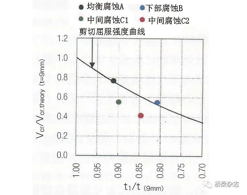

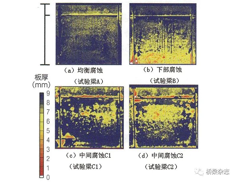

在这种状态下,只有尽可能地利用简易量测的指标,进行承载能力评价。例如,由于异常锈蚀导致腐蚀严重的桥,通常是就梁部详细调查由于腐蚀引起板厚减少量的分布、进行抗剪荷载试验。在这类研究中,可列出腹板腐蚀的几种形式(图案),盐分附着的倾向分为四类,如图9所示。以由于腐蚀容易发生损伤的钢板梁的梁端部为对象,以腹板腐蚀损耗量为模型参数,进行抗剪荷载试验和解析分析,将梁端部应该注意的腹板腐蚀形式如图10所示。
图9 由于腐蚀使板厚减薄的量测结果
图10 剪切强度与平均板厚的关系
