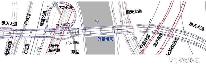

南京南部新城位于南京主城区东南方向。承天大道处在南京南部新城南北发展轴线上,全长约2.49km。承天大道跨外秦淮河大桥(以下简称承天大桥),是承天大道的控制性节点工程。南侧引桥下穿京沪高铁、仙西联络线,北引桥和绕城公路相交而过。承天大道工程是南京市“三年打通断头路”的重要工程,也是南京南部新城的“主城之门”,对缓解卡子门、双桥门立交拥堵,改善主城东南部路网,推动新城建设具有重要意义。
重要的交通节点
承天大道北起应天东街、南至江宁区界。路线总体呈南北走向。道路自北向南与应天东街、机场路,机场二、三、四、五、七路,绕城公路、地铁五号线试车线、秦淮河、规划宁芜货线、仙西联络线、京沪高铁、土城头路交叉。
图1 桥位布置图

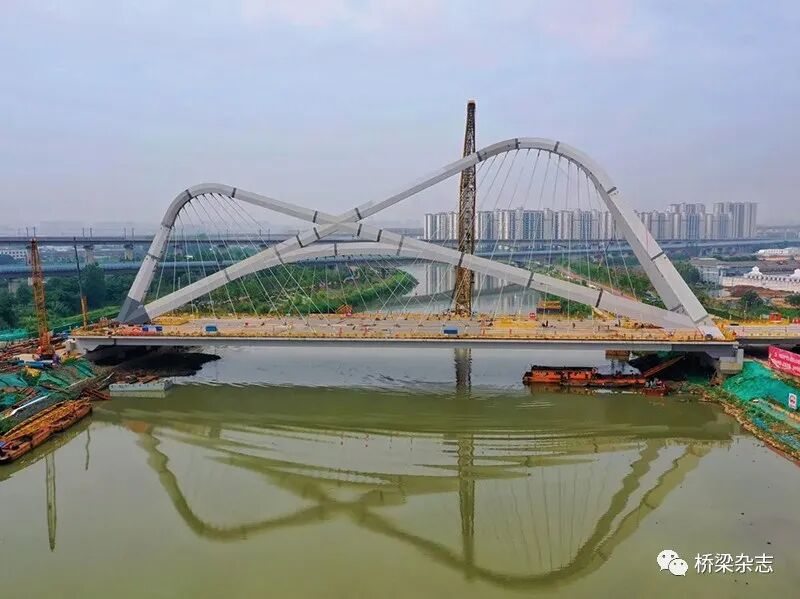

由于大桥所处河段蜿蜒曲折,而且既有跨河桥梁众多,根据防洪防汛的需要,并结合水利设施建设的需求,该桥采用了一跨过河桥跨布置设计,满足了各方的需求。承天大桥全长约157m,红线宽42m,拱高分别为46m和35m。结构类型为下承式空间多索面异型系杆拱桥、钢结构总重约7500吨。北侧引桥上部结构采用预应力钢筋混凝土箱梁,南侧引桥上部结构为预制小箱梁,人非桥上部结构采用钢箱梁。
大桥于2018年10月正式开工,2018年12月完成两岸主墩桩基施工,2019年4月完成下部结构施工,2019年10月开始进行水中支架搭设,2019年12月26日主箱梁已拖拉就位, 2020年5月底完成大桥主体施工并拆除水中支架,目前正在开展大桥二层慢行系统及桥梁附属设施的施工。

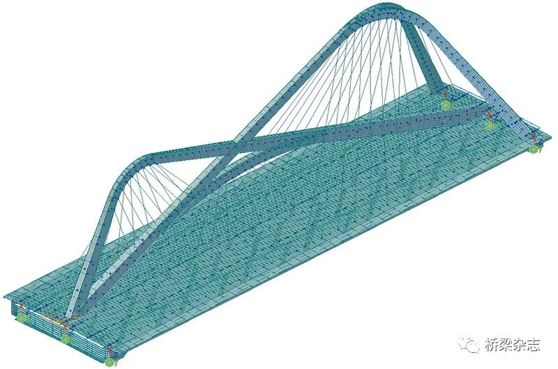

采用多种计算模型验证结构安全性
采用空间有限元软件midas Civil对该桥进行单梁模型和梁格法计算,通过多方面对比,保证结构强度、刚度及稳定性方面均满足结构安全需求。同时为后续我国类似复杂结构桥梁的设计、建设提供一定的借鉴。

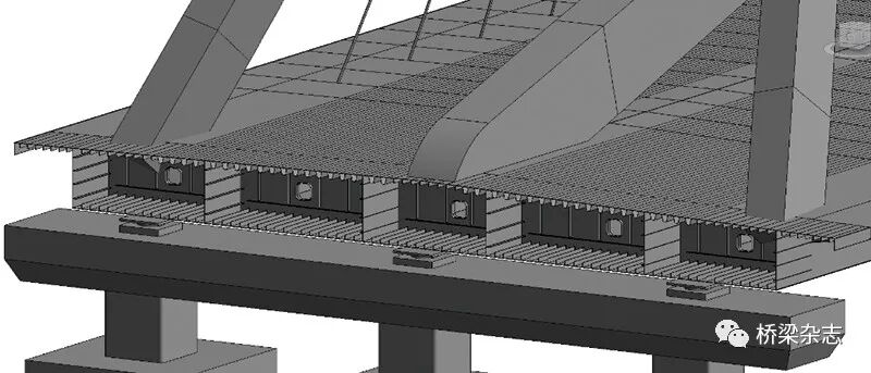

该桥设计的难点和重点之一就是拱肋之间的连接,经过专家的层层把关,最终设计为拱肋与拱肋交接处结构板之间焊接,内部通过共用横隔板与腹板实现刚性连接,在不损伤方案外观的情况下,保证结构的连接强度。
拱肋与钢主梁的连接是该桥设计中的另一个难点。在拱肋与钢箱梁交接处,拱肋侧板深入主梁与主梁顶底板及横隔板进行熔透焊接,同时拱肋顶底板与箱梁顶板熔透焊接,通过加劲与钢主梁实现刚性连接。
吊杆与拱、梁交接点的设计
吊杆上下吊点均采用吊耳形式,上耳板与钢箱拱内部隔板一一对应,与拱肋底板焊接;下耳板伸入钢主梁箱室,通过加劲肋实现连接,保证结构安全的前提下最大限度降低施工难度。

施工过程
大桥的施工难点来源于两个方面。
第一,外秦淮河是通江河,是南京主城最重要的防汛“保护神”。每年的5月至9月,是南京主要的汛期,这个阶段不允许在河道中设置任何有碍行洪的障碍。因此,大桥的水上施工时间也只有从每年的10月份至来年的4月份这短短的7个月时间。
第二,大桥结构复杂,构建尺寸多、断面变化大,其加工因此而变得难度极大。同时,构建运输条件差而导致工厂化生产条件降低,现场拼装焊接的工作量加大。而作为一个景观桥,其构建加工及拼装精度要求又相对更高。
针对上述困难,参建各方开展“产学研”研究,采取具有创新性且扎实的有力措施,逐一破解难题,确保工程有序推进。
图7 拆除水中支架后大桥全貌
首先,施工方案研究与设计方案同步跟进、互相配合,实现设计、施工无缝衔接。
在设计总体方案基本稳定的同时,参建各方即同步跟进,根据现场各种条件,进行施工方案的研究和比选,最终确定了“利用汛期完成钢箱梁陆上运输和支架上拼装工作,利用一个枯水期完成水上支架搭设、钢箱梁整体顶推就位、钢箱拱节段水上运输安装并最终成桥的总体方案”。在这个方案的指导下,设计单位积极配合,在施工图设计阶段充分考虑其对施工的影响,在确保安全、规范的前提下,不断优化设计,为施工创造了有利的条件。
其次,突出“智慧+”模式,广泛采用BIM技术,破解复杂结构加工制造安装难题。
承天大道跨外秦淮河桥造型优美但结构极为复杂,拱肋采用六边形结构,拱与拱、拱与梁错综交叉,在厂内加工难度极大。针对特殊结构,必须采用特殊方法。项目选用优秀的设计团队及专业的技术人员相对接,结合工程特点和现场实际,利用BIM技术,反复研讨、比较最优拼装方案;以最优拼装方案确定制造加工方案,科学拆解总体结构,深化细化板单元的制造加工图纸。同时选用优秀的作业班组及经验丰富的现场管理人员,统筹策划、优化施工组织,实现设计与加工的无缝衔接,极大地提高施工效率,节约了建造成本。
该桥梁跨度大(157m)、桥面宽(42m)、吨位重(7500吨)、非常规造型,且现场地形复杂,支架设计难度大,施工风险高。项目创新采用“梁拱分离法”施工工艺,在详细调查现场情况的基础上,充分考虑钢结构节段划分、吊装能力、通航要求等因素影响,突破分岸上支架、水中支架、拱肋支架等多个难点,并形成工艺工法,有效降低施工安全风险及支架设计难度。最终,成功完成157m钢箱梁整体顶推,高质量地保证了总体工期的实现。
该桥的拱肋为非对称结构、空间扭曲,线形控制难度大。项目多次与监控单位共同成立技术攻关小组,对钢结构拼装关键技术进行攻关研究监测。同时利用三维模型及空间测量模拟,深化设计,选取最佳拼装顺序及工况,对拱单元进行科学分段,选定空间位置参数,提升现场拼装精度,确保结构线型满足设计要求。
图8 精细化三维模型指导施工
最后,以一次张拉为目标,准确采集现场结构各类参数,反复演算支架拆除前后的受力变化结果,科学确定张拉力及张拉次序,真正实现了一次张拉到位。经检测,梁、拱线性和索力均满足设计要求。
