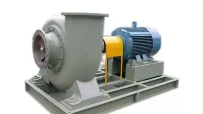

离心泵启动时为什么要关闭出口阀门?
离心水泵在启动时,泵的出口管路内还没水,因此还不存在管路阻力和提升高度阻力,在离心泵启动后,离心泵扬程很低,流量很大,此时泵电机(轴功率)输出很大(据泵性能曲线),很容易超载,就会使泵的电机及线路损坏,因此启动时要关闭出口阀,才能使泵正常运行。

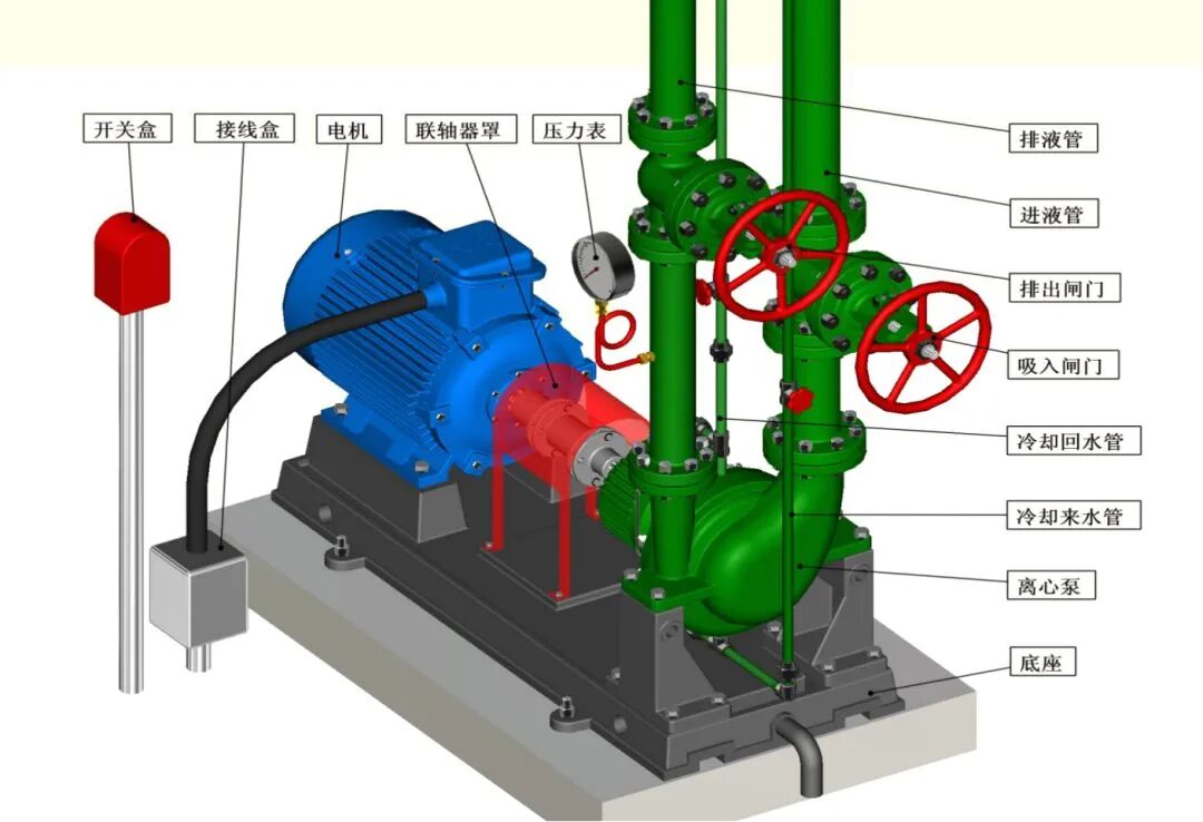

离心泵启动前必须保证两点
1、将泵壳内充满水,目的是为了形成真空;
2、必须关闭出水管上的闸阀,这样水泵没有形成流量,可以减小电机启动电流,利于水泵的顺利启动,随着水泵的顺利启动应及时慢慢打开闸阀。
离心泵是靠叶轮离心力形成真空的吸力把水提起,所以,离心泵启动时,必须先把出口阀关闭,灌水。水位超过叶轮部位以上,排出离心泵中的空气,才可启动,启动后,叶轮周围形成真空,把水向上吸,其可自动打开,把水提起。因此,必须先关闭出口阀。

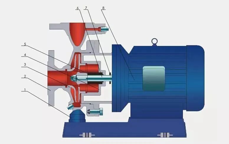

离心泵结构
离心泵一般由电动机带动,在启动泵前,泵体及吸入管路内充满液体。当叶轮高速旋转时,叶轮带动叶片间的液体一道旋转,由于离心力的作用,液体从叶轮中心被甩向叶轮外缘(流速可增大至15~25m/s),动能也随之增加。当液体进入泵壳后,由于蜗壳形泵壳中的流道逐渐扩大,液体流速逐渐降低,一部分动能转变为静压能,于是液体以较高的压强沿排出口流出。与此同时,叶轮中心处由于液体被甩出而形成一定的真空,而液面处的压强Pa比叶轮中心处要高,因此,吸入管路的液体在压差作用下进入泵内。叶轮不停旋转,液体也连续不断的被吸入和压出。由于离心泵之所以能够输送液体,主要靠离心力的作用,故称为离心泵。

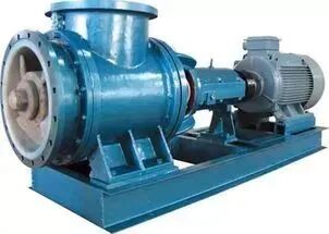

1、轴流泵的大流量启动特性——全开阀启动
轴流泵在零流量工况时轴功率最大,为额定轴功率的140%~200%,最大流量时功率最小,所以为了启动电流最小,轴功率的启动特性应是大流量启动(即全开阀启动)。

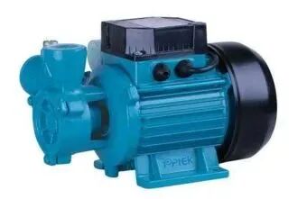

3、旋涡泵的启动特征——全开阀启动
旋涡泵在零流量工况时轴功率最大,为额定轴功率的130%~190%,所以与轴流泵相似,旋涡泵的启动特性应是大流量启动(即全开阀启动)。
