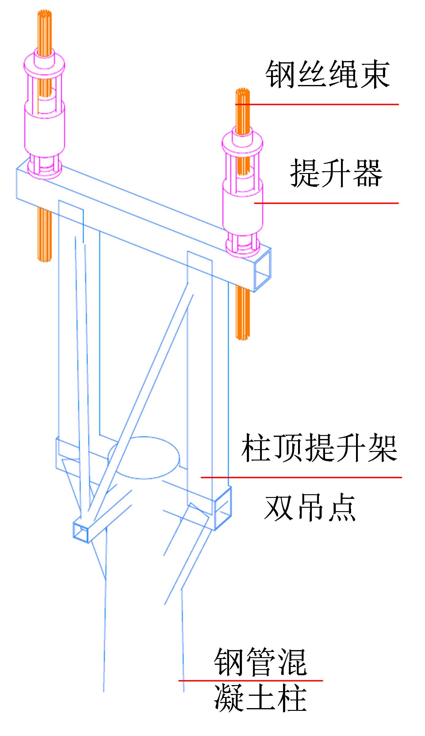

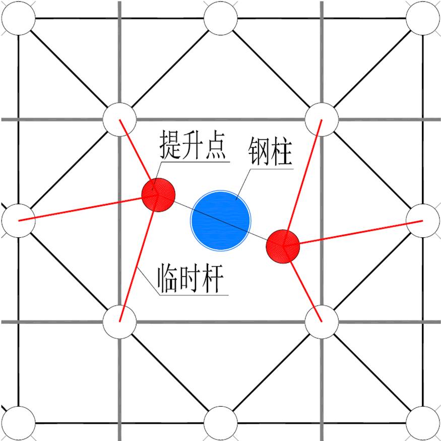

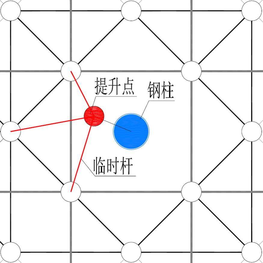

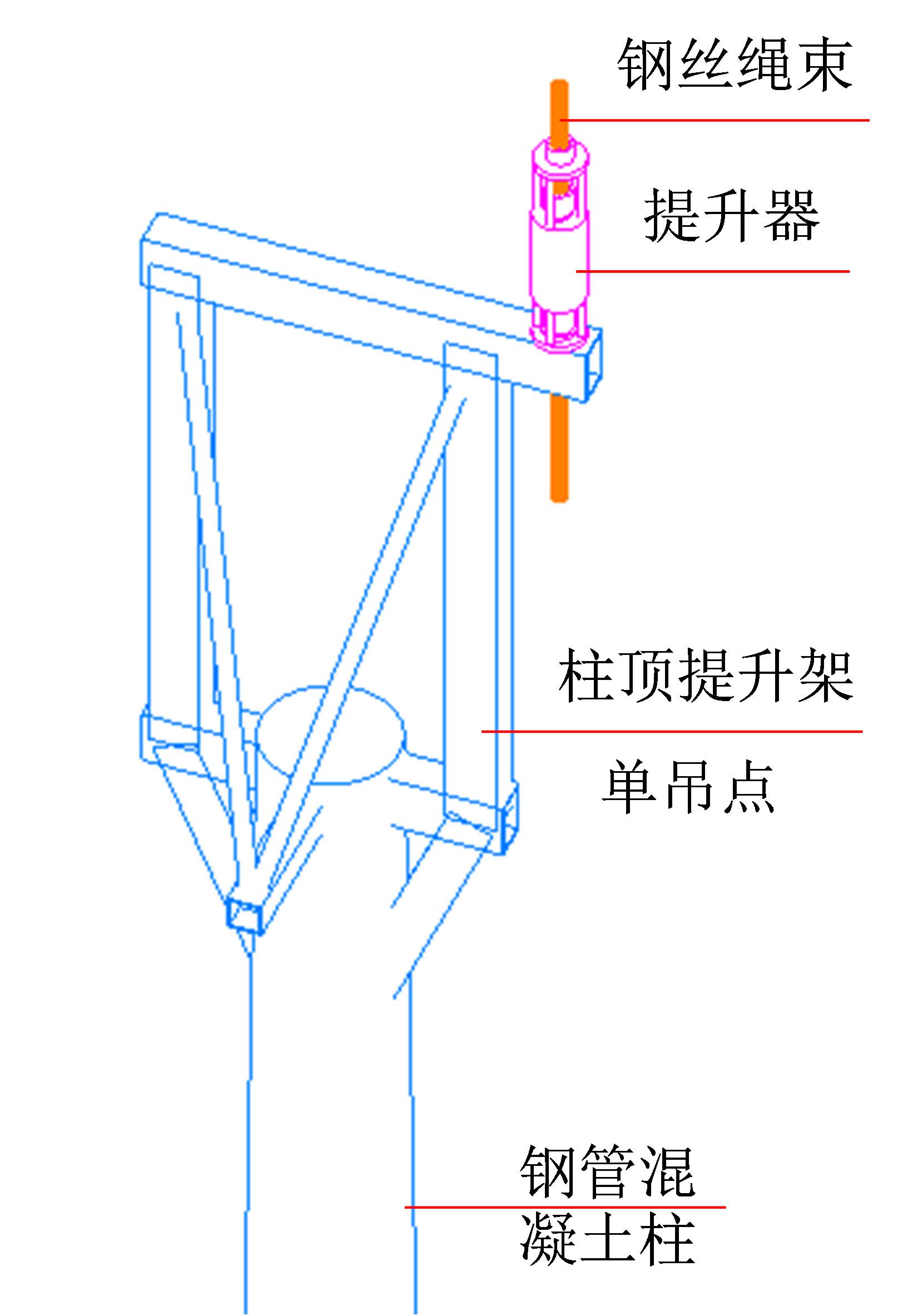

04 提升吊点设计原则
提升吊点设置需遵循如下原则:
1、尽量使用原结构柱做为上部吊点承力结构;
2、结构柱不满足提升需求时考虑加强结构柱或增设临时性措施作为上部吊点承力结构;
3、所有临时性措施均需进行碰撞校核,避免在结构提升过程中与结构冲突;
4、结构柱及临时性措施均需根据计算反力及当地荷载情况进行竖向承力及侧向稳定性的验算;
5、提升吊点应对称、均匀布置;
6、不宜采用形式过于复杂的临时性措施。
典型吊点1平面图
典型吊点1轴测图
典型吊点2平面图
典型吊点2轴测图

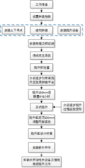

05 液压提升施工流程
提升施工流程如下:

提升过程中采取“分级提升、监控变形”的方式。提升过程整体分为两级,前五米高度提升为第一级,五米至结构设计标高以下400mm为第二级。第一级:提升器每走完一个行程:500mm,现场对网架位移及变形情况进行检测,反复3次,确认无误后继续提升;第二级:提升器每走完3个行程:1500mm,现场对网架位移及变形情况进行检测,确认无误后继续提升;直至网架距离安装标高200mm。备注:市场上各公司的提升器行程补距并不一致,本文以其中一种500mm行程的提升器例举说明。
